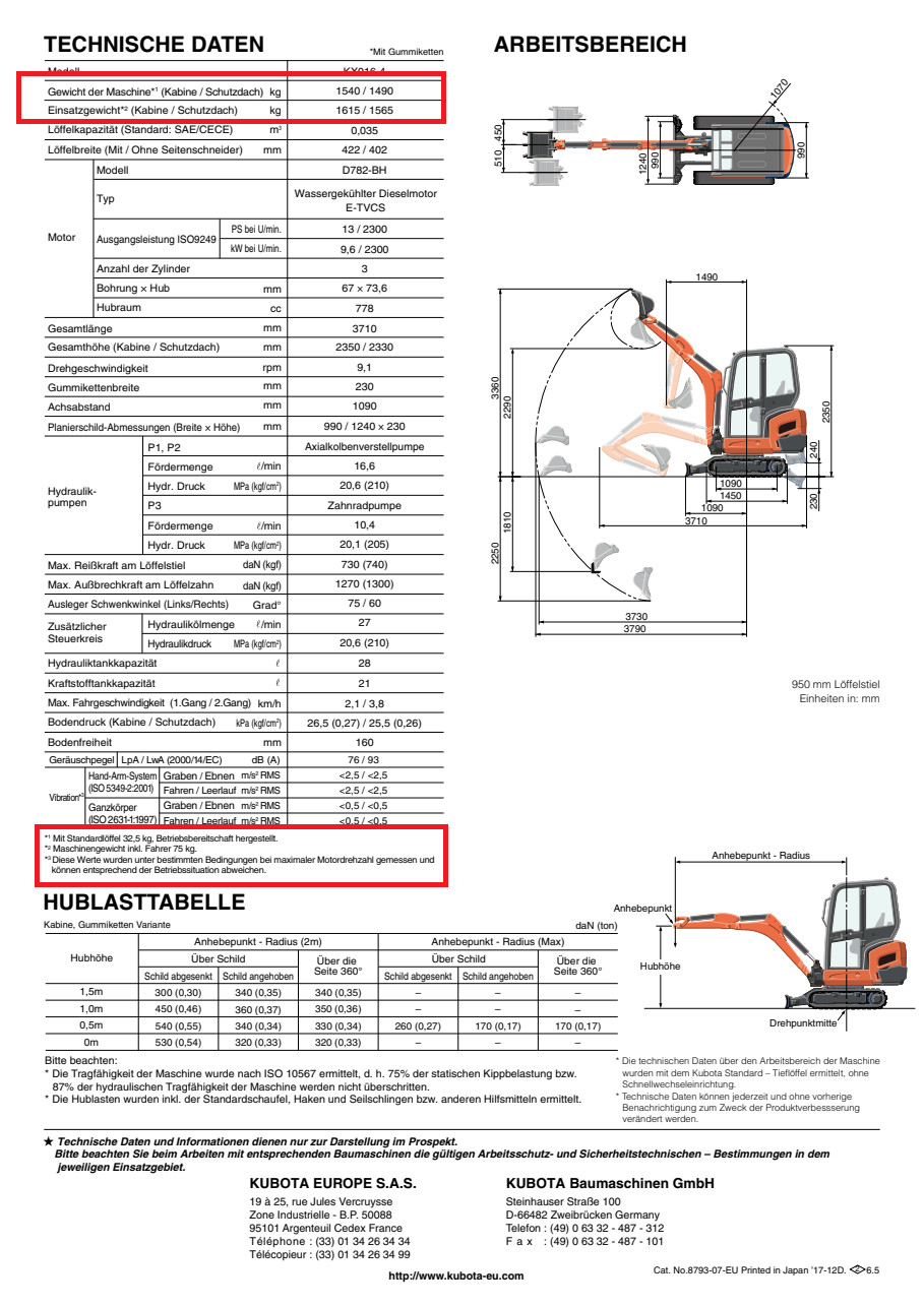

Ich meine das Kubota das Gewicht mit Fahrer, Ölen und Standard Tieflöffel angibt. So steht es im Datenblatt, ob der Tank voll oder halbvoll ist weiß ich auch nicht.
* Die technischen Daten über den Arbeitsbereich der Maschine wurden mit dem Kubota Standard – Tieflöffel ermittelt, ohne Schnellwechseleinrichtung. 0m
* Die Tragfähigkeit der Maschine wurde nach ISO 10567 ermittelt, d. h. 75% der statischen Kippbelastung bzw. * Technische Daten können jederzeit und ohne vorherige Benachrichtigung 87% der hydraulischen Tragfähigkeit der Maschine werden nicht überschritten. zum Zweck der Produktverbessserung verändert werden.
* Baggerlöffel, Haken, Schlinge und anderes Zubehör sind nicht in dieser Tabelle enthalten.
Die Einhaltung der Transportgewichtes obliegt immer dem Fahrer, Verlader oder  Chef werden ebenfalls belangt. Die Maschinengewichte auf den Typenschildern können nicht genau sein, je nach Ausstattung wiegt jede Maschine anders. Es ist aber schon eine Angabe nach der man  Einschätzen kann ob ein Transport möglich ist. Wenn es bei mir eng wird kommt die Ausrüstung auf das Zugfahrzeug, geht gut.
Als Beispiel hier werden 2 Gewichte angegeben,einmal Maschinengewicht und einmal Einsatzgewicht.
Ich denke,dass die Angabe auf dem Typenschild das Maschinengewicht ohne Fahrer und Ausrüstung ist und die zweite Angabe Einsatzgewicht  eine Voraussetzung zur Ermittlung der Hublasttabelle ist.
Wenn beim KX16-4 hier schon fast 80 Kg Differenz ist,könnte beim KX61-3 das durchaus die auf der Waage gemessene Differenz sein.
Die spannende Frage warst du in der Kabine beim wiegen also mit Fahrer oder ohne?
Dann sollten die 2600kg ja hinkommen wenn man noch den schnellwechsler abzieht
