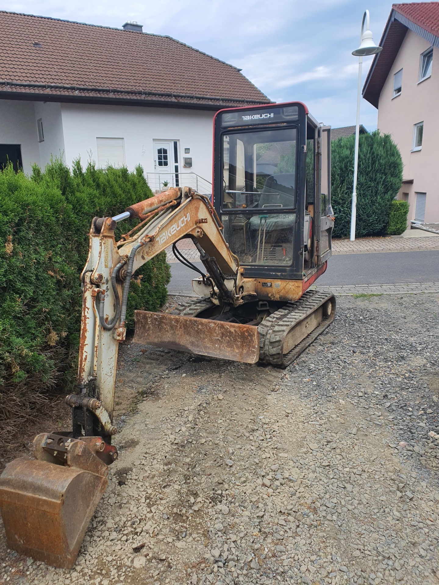

20230715_152309-min.thumb.jpg.bcbd058f45b18c8e392683c9df8ed12c.jpgHallo zusammen,
habe mich hier frisch angemeldet und stelle mich kurz vor. 30 Jahre jung, aus Rheinland-Pfalz (Westerwald). Bin Hobbyschrauber mit eigener Werkstatt/Hebebühne. Allerdings bisher nur im Kfz Bereich unterwegs.
Vor kurzem konnte ich ziemlich günstig einen Takeuchi TB020 ergattern, so bin ich hier gelandet. Der Bagger pfeift aus dem vorletztem Loch, benötigt einiges an Liebe.
Folgendes müsste gemacht werden
Laufrollen tauschen, Hydrauliköl wechseln, Schnellwechsler ersetzen (passenden finden) sowie Buchsen neu und großer Service am Motor.
Hat jemand zufällig ein Servicebuch von dem Bagger? Ich konnte bisher nur den Teilekatalog mit Explosionszeichnungen finden :/
Weiß jemand wo ich günstig an Laufrollen komme? Bisher nur einen aus China gefunden der 110€/stk nimmt... zzgl Versand.
Gibt es eine Zentralablasschraube für den Hydraulikkreislauf?
Vielleicht gibt es ja hier im Forum einen Spezi der aus der Nähe kommt und bereit wäre mir gegen ne Kiste Bier mal ein paar Sachen zu erklären an dem Bagger :D
Grüße aus dem Westerwald

Laufrollen mal bei https://astrak.com/de/ fragen
Hydrauliköl wechseln   Am Hydrauliköltank, vorher alle Zylinder so stellen das die Kolbenstangen eingefahren sind. Also Löffel auf, Stiel lang Seitenschwenk nach rechts arm ablegen Schild hoch.  Dann hast die maximale Ölmenge im Tank.
Wichtig ist der Wechsel des Öls in den Endantrieben der Ketten...
Ich würde den vorher erstmal ausgiebig Waschen und sauber machen, dann ein wenig benutzen und sehen wo was undicht ist/welche Schläuche man besser ersetzen sollte, und dann einen Plan machen/Teile beschaffen.
