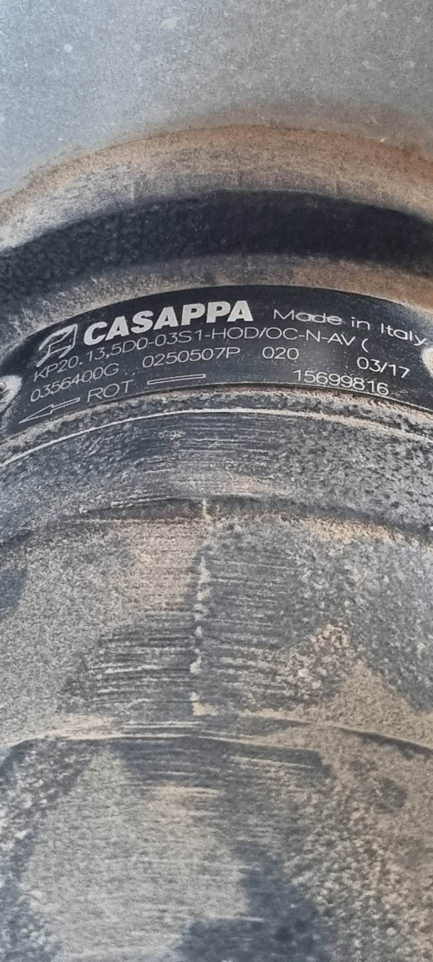

Hi und vielen Dank für die Nachricht.
hab mich auch schon bezüglich der Bezeichnung gewundert aber laut Typenschild ist es so ( siehe Anhang).
Mehr Druck brauche ich nicht, nur mehr Liter 🙈
