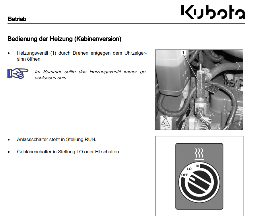

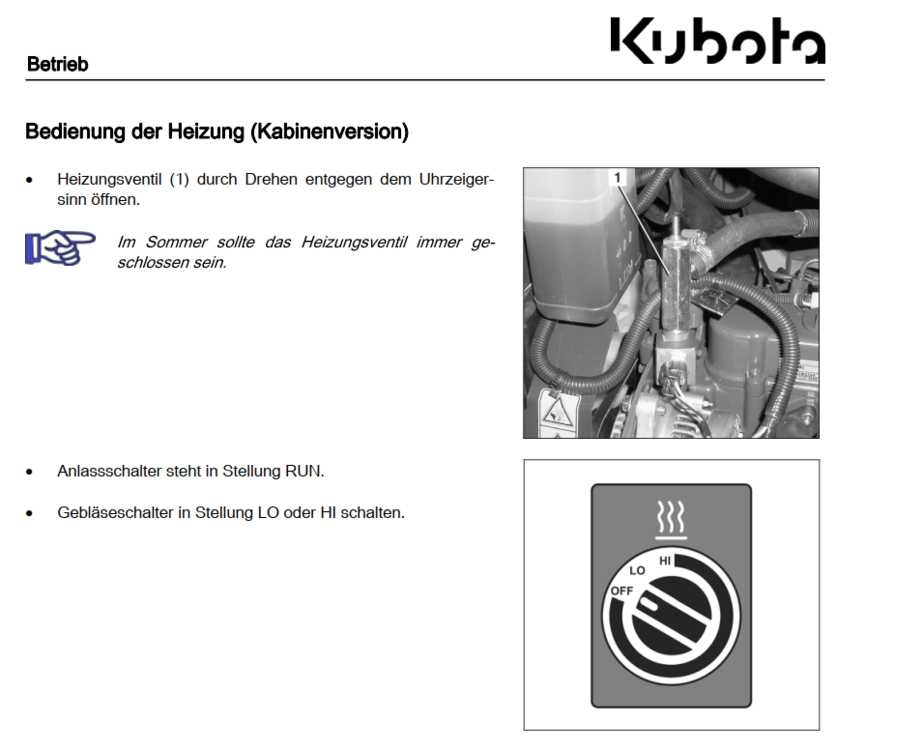

Hallo,
ich habe eine Frage zur Heizung/Lüftung eines KX41-3 (in meinem Fall ein -3S, aber ich denke, dass das keine Rolle spielt).
Laut Handbuch soll das Heizungsventil im Motorraum in den Sommermonaten geschlossen sein. Heißt das, dass im Sommer nur "kalte" Luft aus dem Gebläse kommt? Also sprich Umgebungsluft, die nicht (!!) erwärmt wird?
Und noch ne Frage zum Gebläseschalter: bei mir tut sich in der Stellung "Lo" nichts. Das Gebläse funktioniert nur in Stellung "Hi". Hat jemand vielleicht einen Tipp, wie ich das wieder instandsetzen kann?
Ich denke der Gebläseschalter ist in der Stellung LO defekt. Wenn er in HI funktioniert ist doch alles gut. Das Ventil schliessen würde ich nicht, im Sommer hat niemand das Gebläse zu Belüftung an. In so einer winzigen Kabine machst du Fenster und Türe auf, fertig.
Der wichtigste Grund warum ich an meinen Baggern das Ventil nie geschlossen habe, im Falle einer Überhitzung bekommst du mit der Heizung sehr gut Temperatur vom Motor weg. Gerade bei einem alten, vielleicht schon zugesetzten Kühler, kommt das schnell vor. Bei diesen Sommern reicht es wenn du etwas näher an einer Hecke stehst die den Luftaustausch erschwert. Alles schon gehabt. Mein Tipp, lass alles wie es ist. Investiere die Zeit lieber in wichtige Pflege/Wartung, dein Bagger wird es dir danken.
Gruß
Ich würde den schalter mal ausbauen und schauen ob die kontakte und Kabel i. O. Sind. Eventuell ist nur ein kabel angerutscht oder korrosion im Stecker die den Kontakt verhindert.
Das mit demVentil verstehe ich nicht ganz. Kann man den Durchfluss der Heizung nur am Motorblock am Ventil regeln. Gibt es kein Regelventil in der Kabine?
Die kleinen Kisten haben eigentlich keine Temperaturregelung, so kenne ich es. Da gibt es kalt oder warm, Gebläse 50% oder 100%. Da steht wohl immer warmes Kühlwasser am Wärmetauscher an das dann über die Gebläsestufe in die Kabine gepustet wird. Ist bei meinen kleinen Kobelcos auch so 🙃
Ah ok. Kenne es nur bei mir da ist so ein ventil am wärmetauscher in der kabine zum regeln plus 2 lüftungsstufen. Aber ist mit 3 5t auch etwas größere Maschine
