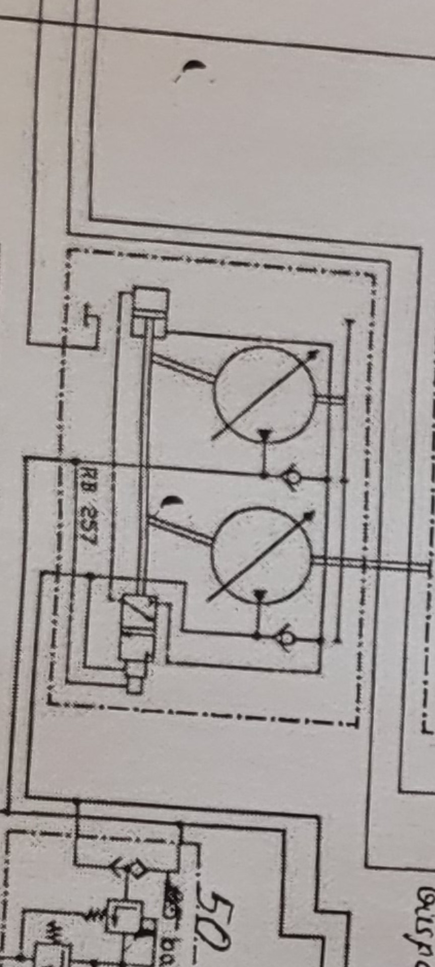

Nach wie vor bin ich auf der Suche nach dem Korrekten Hydraulik Schaltplan.

Gestern habe ich kurzerhand ein Paar Anschlüsse getauscht und den Druck von P1 gemessen, siehe da.. im Leerlauf <20bar. Ich schaue nochmal ob das bei P2 auch so aussieht, denke aber das wird ähnlich sein weil die beiden Pumpen synchron ausschwenken.
Bei Pratzen Anstellung steigt der P1 entsprechend..
Wie hoch sollte der Druck im Leerlauf sein?
Kann man da selber an der Regelung/Einstellungen was machen?

Hallo,
zu dem Hydr.Plan, frag doch einfach mal bei Zeppelin an, sind doch nette Leute.
Hydraulix
