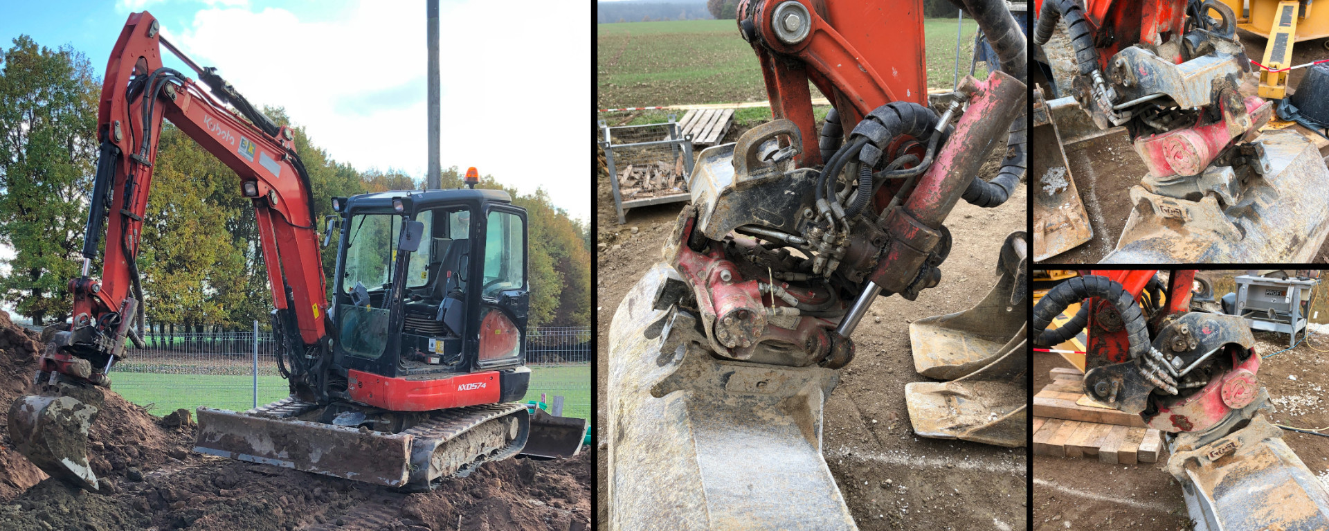

So bei meinem vorherigen Arbeitgebern mein Vorgänger als Fuhr- und Maschinenparkleiter schon vor fast Jahrzehnten alle neu gekauften Mobilbagger mit Powertilt + Lehnhoff HS10 gekauft... damit kann der Fahrer das standardmäßige Löffelpaket auch ohne Likufix oder Oilquick von der Kabine aus wechseln. Und auch in der jetztigen Firma ist das so - beim Mobilbagger, dem 8to. Hitachi und auch beim 5to. Kubota... bei letzterem allerdings sogar mit nem Rototilt.
Bei den kleineren Minibaggern (2,8to. Kubota KX061 und 1,5to. Kubota U17) mit konventionaller Lösung ala mechanischem Wechsler MS03 bzw. MS01 und hydraulischem Grabenräumer ists halt nervig jedesm Mal die Schläuche zu schrauben... da versucht man halt rein intuitiv so wenig wie möglich zu wechseln und versucht halt so manches Mal mit dem Löffel auszukommen, der grad dran ist.

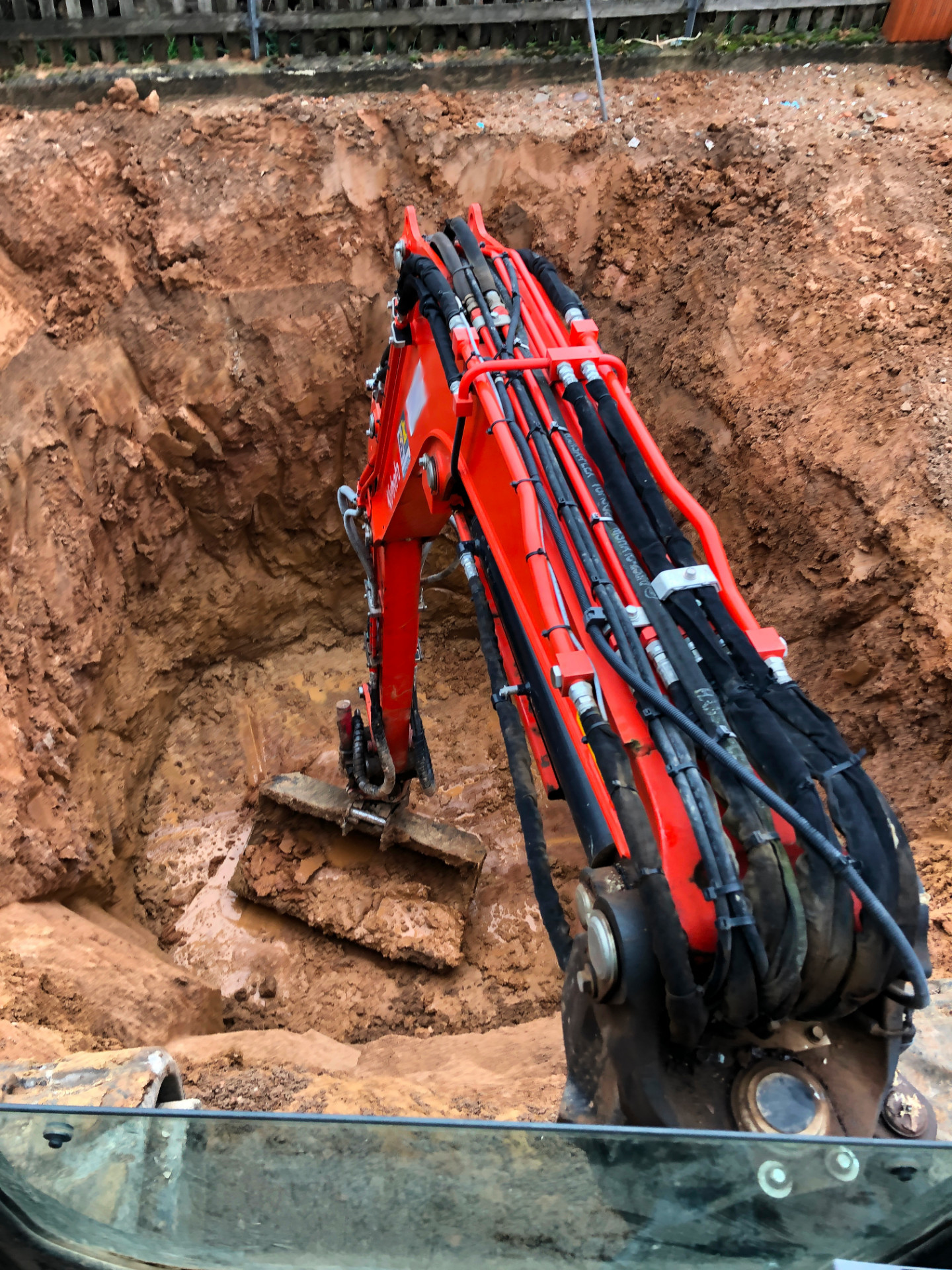

...mit nem Rototilt -hier an unserem Kubota KX 057- wird ein Bagger zur Waffe, aber bei einem relativ kleinen / kleineren Minibagger wohl eher Wahnsinn.
Edit: ...ok, damit nehme ich das mit "Wahnsinn" zurück und... empfehle statt nem Powertil nen Rototilt is nämlich wie  @RH6Fahrer schreibt wirklich geil damit zu fahren / baggern. :bauforum4::lol::lol:

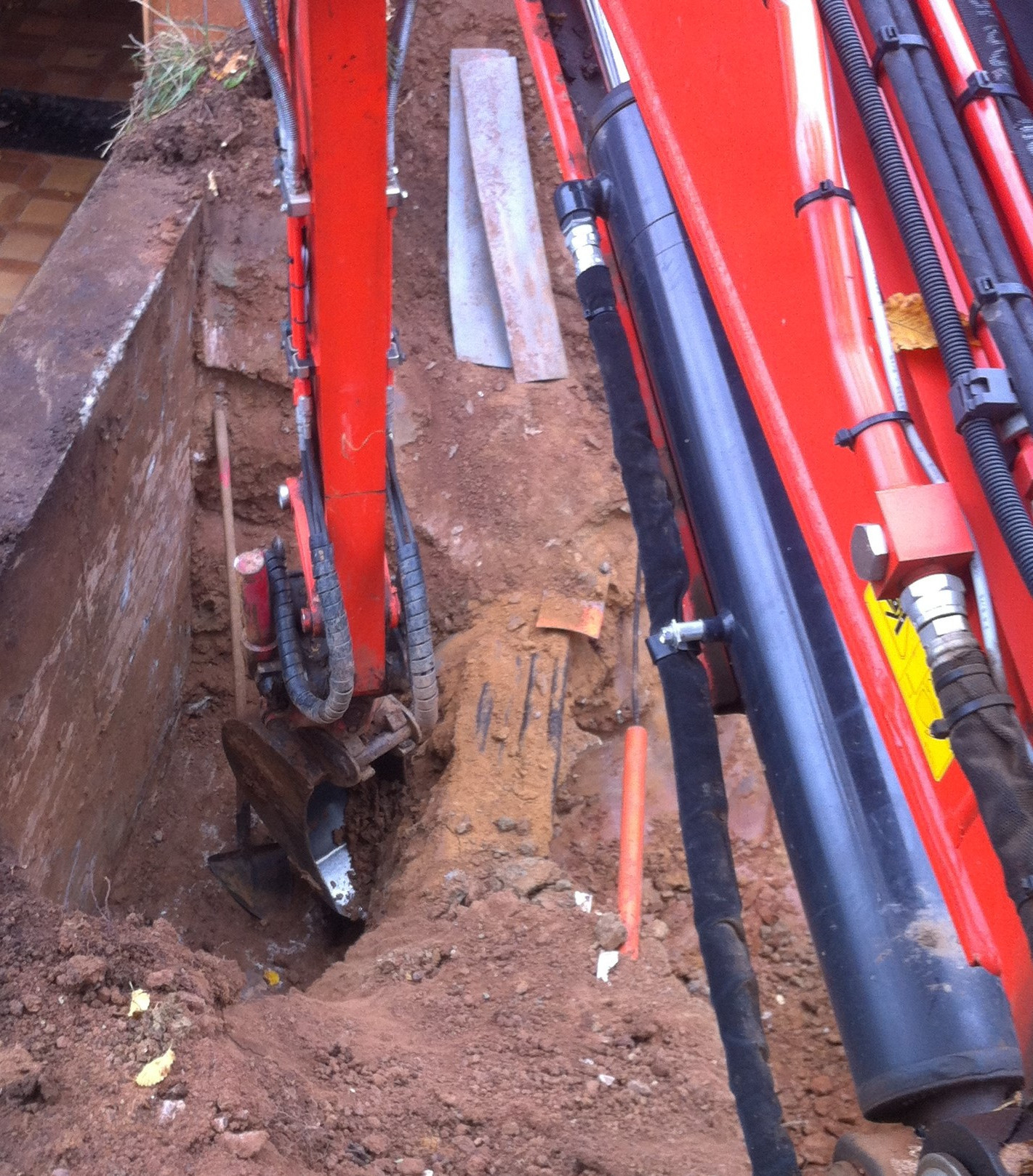

...Kabeltrasse freilegen untergraben um da Leitungen drunter durch zu verlegen
...Graben für ne Zisterne...
