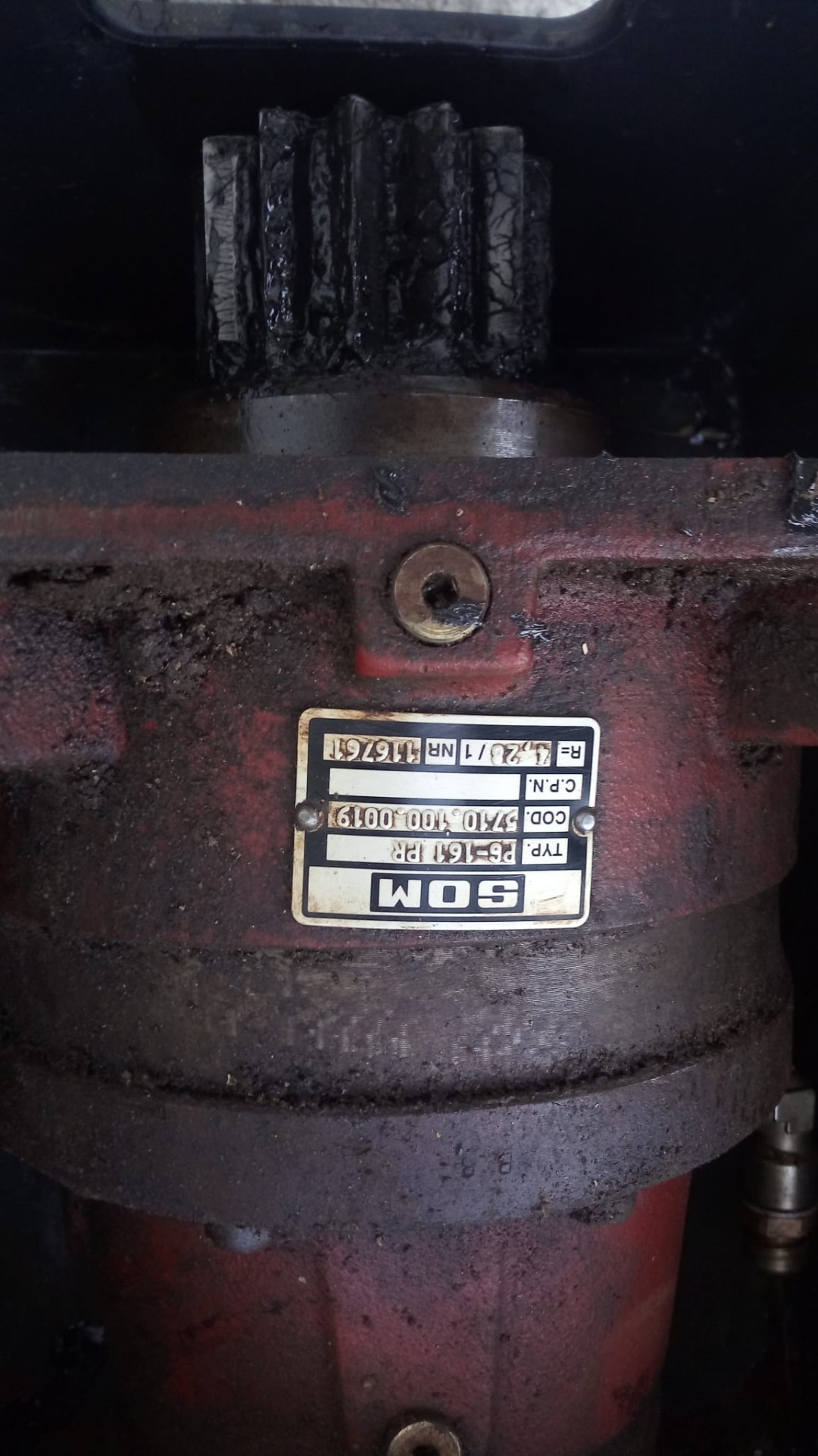

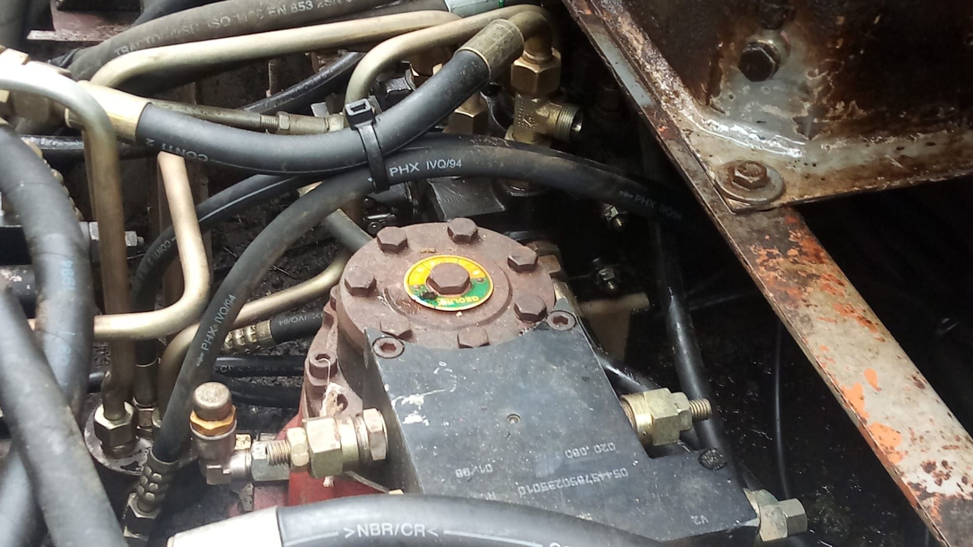

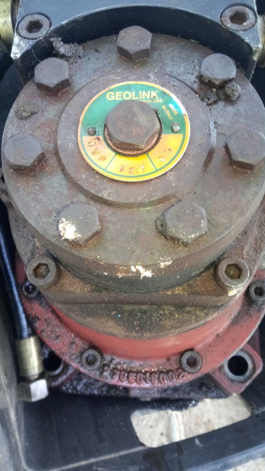

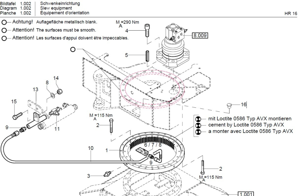

ich bin seit 7 Jahren Besitzer meines heißgeliebten Schaeff HR16 Baggers (Bj. 1995; Fahrgestellnummer: 358/0619), welchen ich ausschließlich privat auf meinem Grundstück nutze, in erster Linie für die Landschaftsgestaltung unseres Waldkindergartens. Habe inzwischen schon 2500h damit gewerkelt (gesamt hat er ca. 6500h). Nun ist leider mein Schwenkantrieb defekt 8.009. image.thumb.png.5e0f066d0d335a4af5d3b773d660b3fb.png
Zuerst machte er Geräusche, wie wenn man über die Eisendrähte von einem gespannten Schirm fährt und kurz darauf ging gar nichts mehr. Mit Hilfe konnte ich ihn ausbauen und nun suche ich nach einem Fachmann (oder -frau oder divers :) ) oder einem Fachbetrieb, welcher ihn reparieren kann. Hier im tiefsten bay. Wald sind die alten Landmaschinenprofis, die ich kenne, inzwischen alle in Rente und die nächsten Fachbetriebe sind sehr teuer.

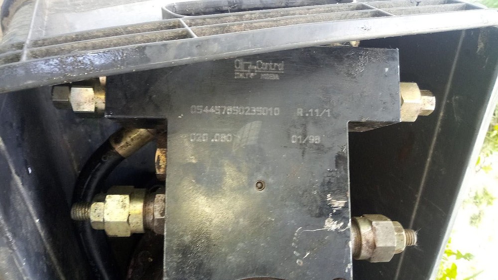

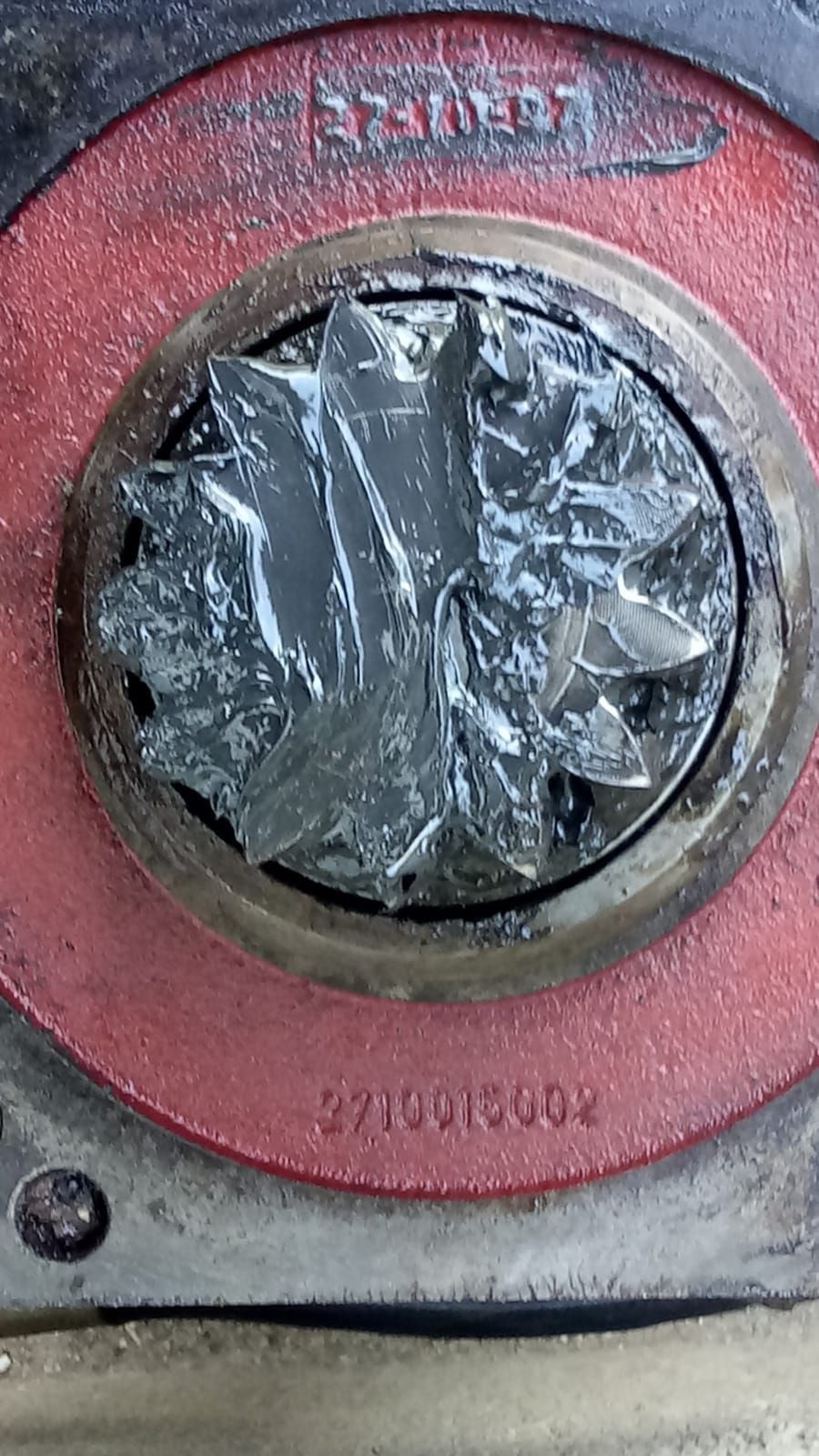

Nun wollte ich fragen, ob es hier vielleicht einen Profi gibt, der sich damit gut auskennt oder jemanden für die Reparatur empfehlen kann. Zur genauen Spezifikation folgen aktuelle Bilder:Schwenkmotor_03.thumb.jpg.4a620f40d2d97fa01c693cacceedc82f.jpgSchwenkmotor_01.thumb.jpg.6b33e9de82a2e1cf36df5288dbcd6fed.jpgSchwenkmotor_04.thumb.jpg.e982d5b7947ca6b11b97e9603aa7d6cc.jpg
Mahlzeit,
soweit ich im Bilde bin geht da nichts mit reparieren da es den Motor nur kpl. von Schaeff Terex gibt.
Zumeist bricht die Welle innen zwischen Ölmotor und dem Getriebe...
Hier was haltbar zu basteln wird nicht gehen
Leider ist der Schwenkmotor nicht billig.........
Viel Glück

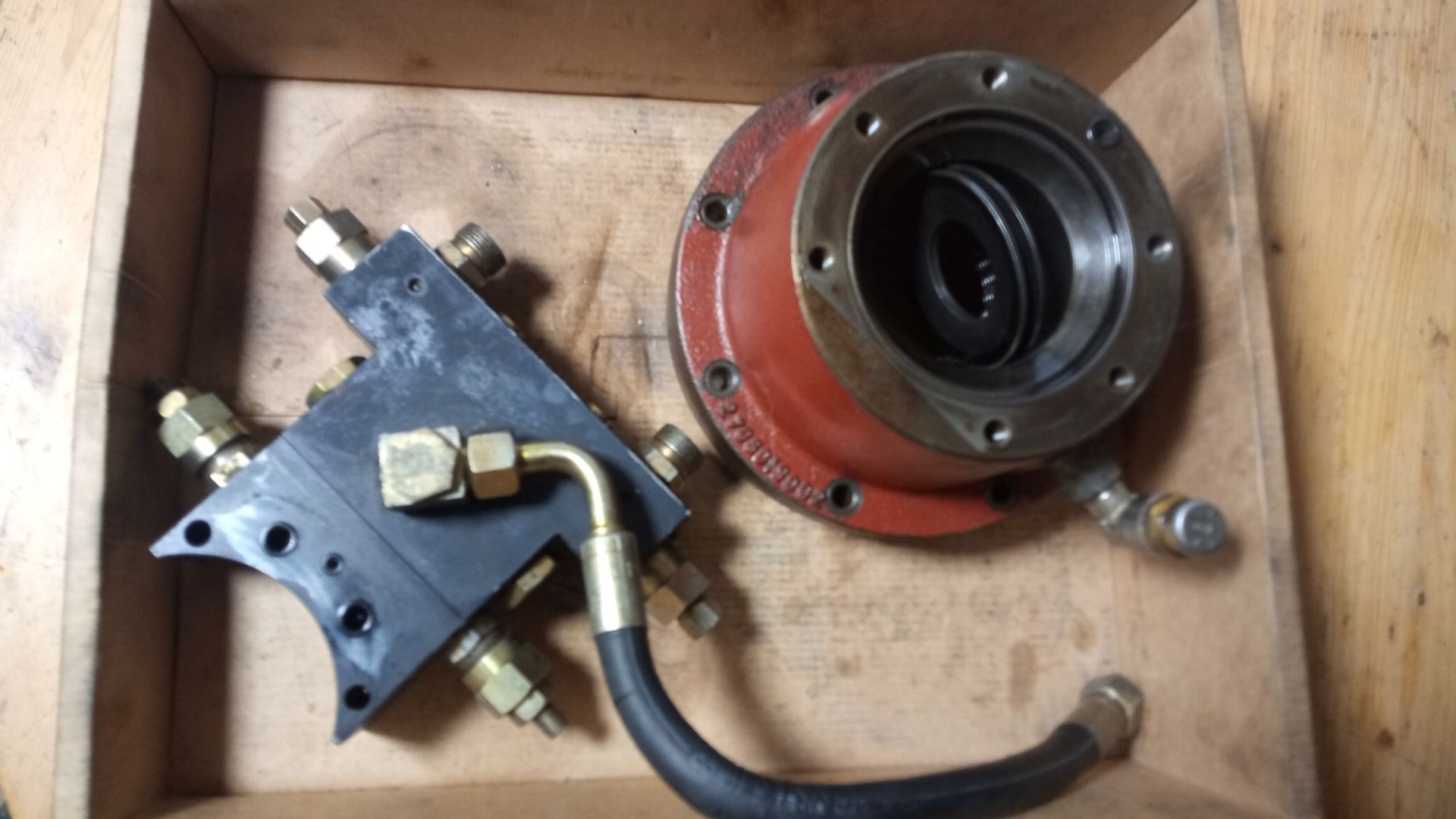

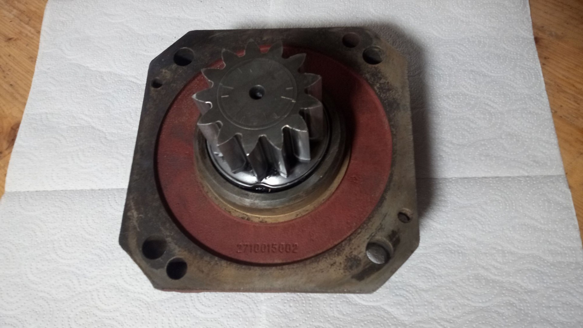

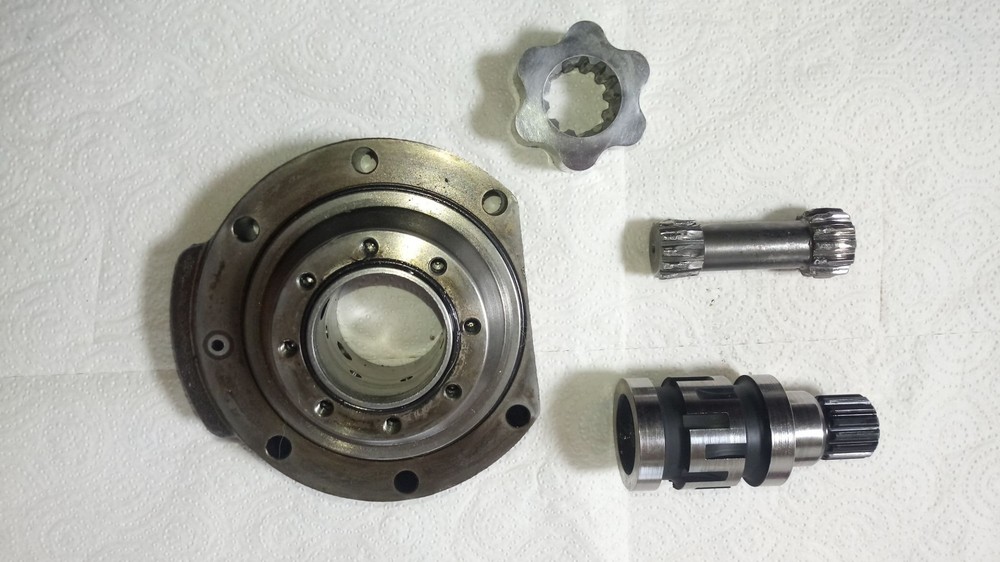

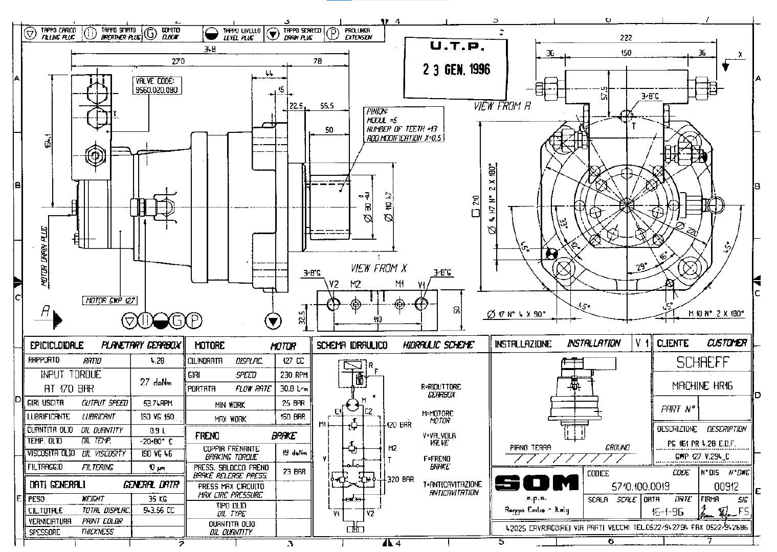

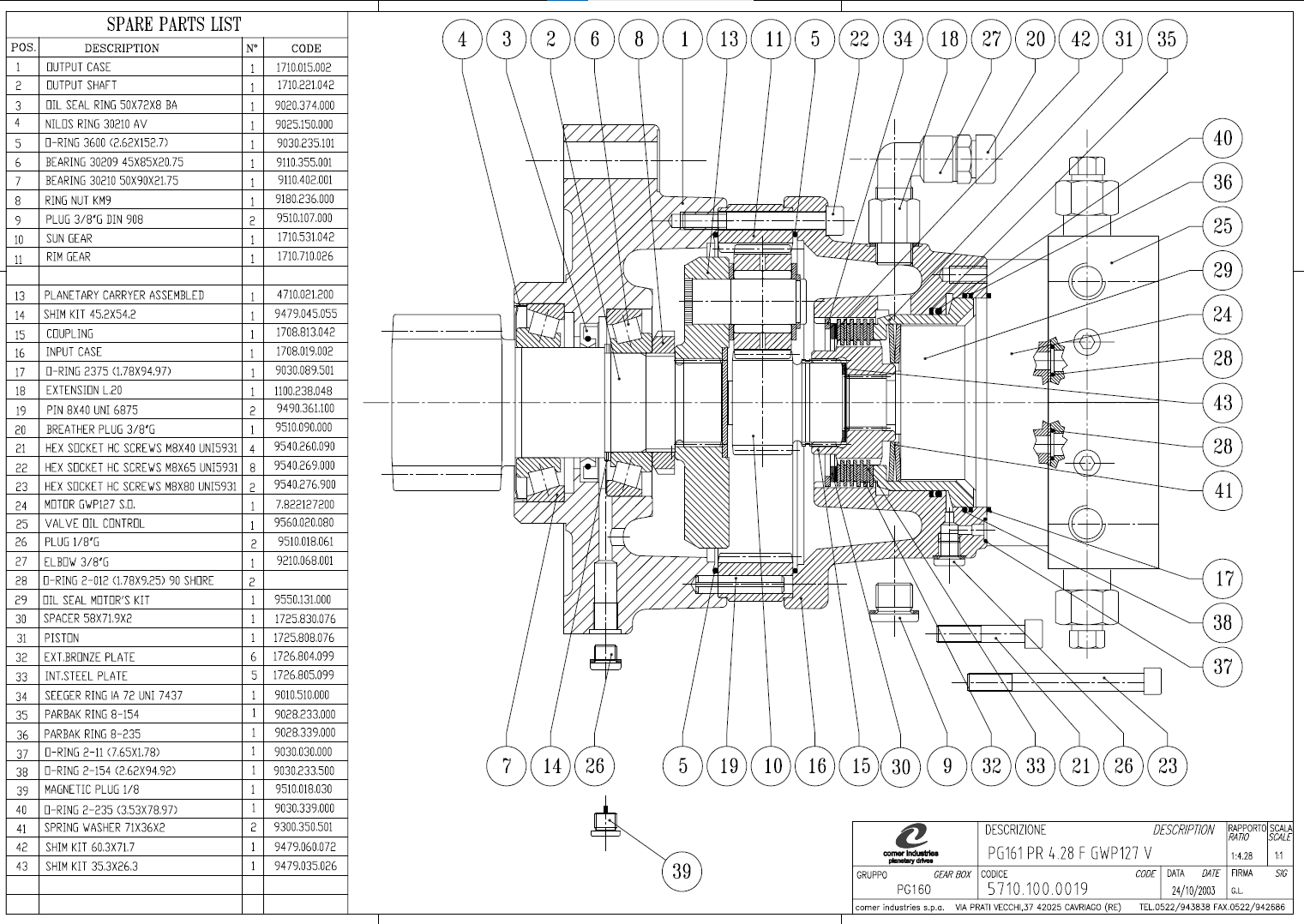

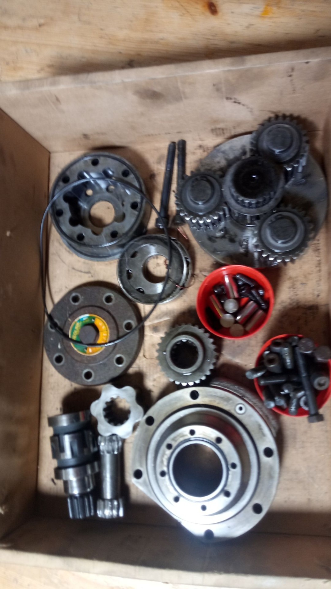

Inzwischen habe ich den Schwenkmotor für die Fehlersuche vom Fachbetrieb zerlegen lassen (siehe Bilder) und folgende 4 Teile sind wohl reparaturbedürftig bzw. auszutauschen. Hat jemand einen Tip, wie die Teile genau heißen und wie ich das möglichst preisgünstig realisieren kann? Auch habe ich Bilder von einer ausführlicheren technischen Zeichnung  und Teileliste des Schwenkmotors (als ich bisher hatte) beigefügt.Schwenkmotor_zerlegt_alle_reparaturbedrftigen_Teile.thumb.jpg.85bc181d94400a97cd0ccc85b3f29d89.jpg
