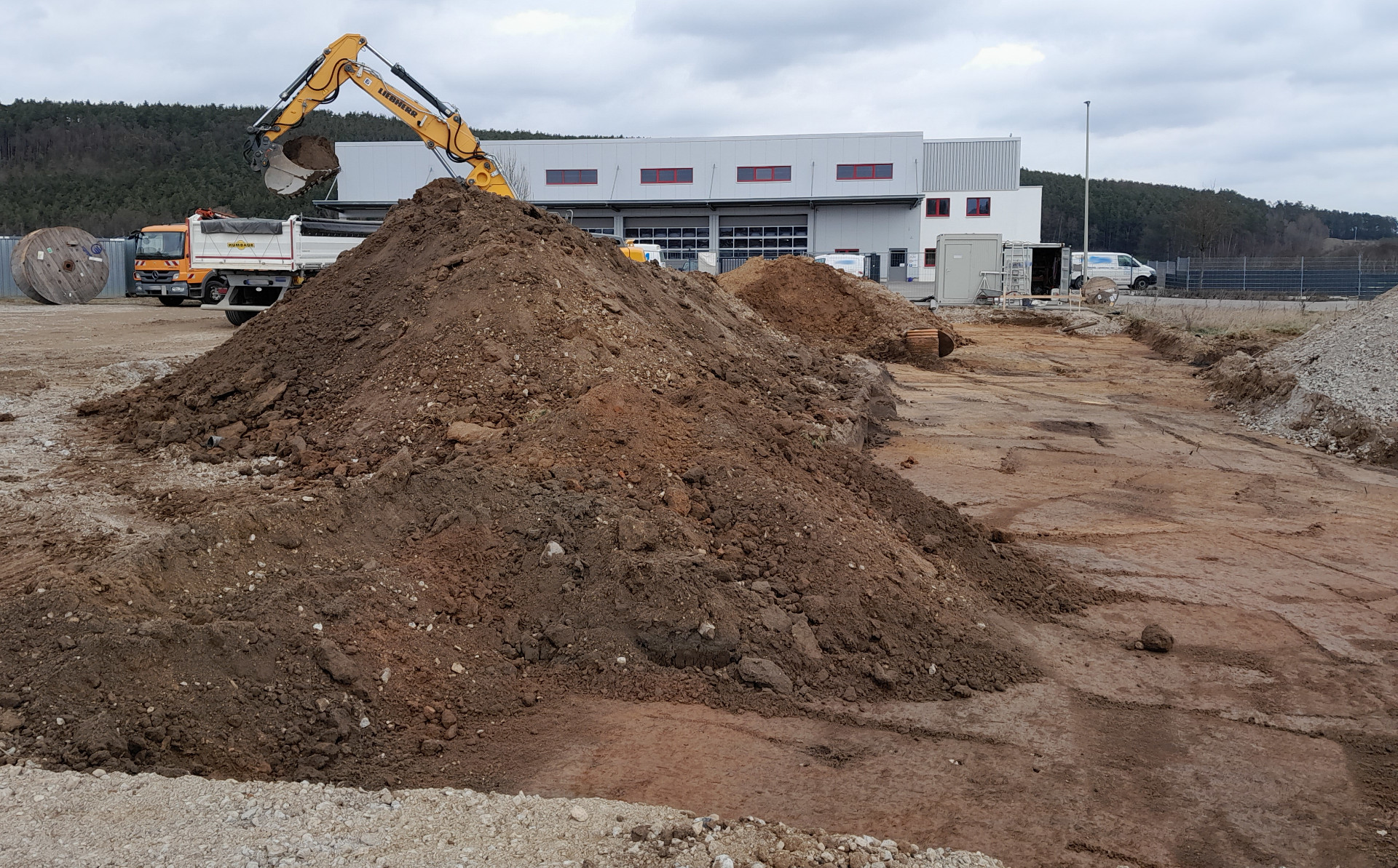

Schotterfläche mit Mutterboden unten drunter hatten wir letztens erst... der Bauherr hatte ausgeschrieben, dass für den Neubau der Schotter / RC-Material des Lagerplatzes ausgebaggert und seitlich gelagert werden sollte um die Fundamente hinterher wieder damit einzufüllen.
Raus gekommen sind unter der Schotterfläche fast durchwegs 30-50cm Mutterboden... teils feinster Humus... nen Teil haben wir jetzt seitlich gelagert für die Außenanlagen des Neubaus und über den Rest hat sich einer gefreut der damit den Damm, das Ufer seiner Fischteiche bis hin zum Bankett der anliegenden Straße sauber aufgefüllt / hergerichtet hat.LH_R922_03.thumb.jpg.01f7f8a4879d3e99d317fd181178984e.jpg
