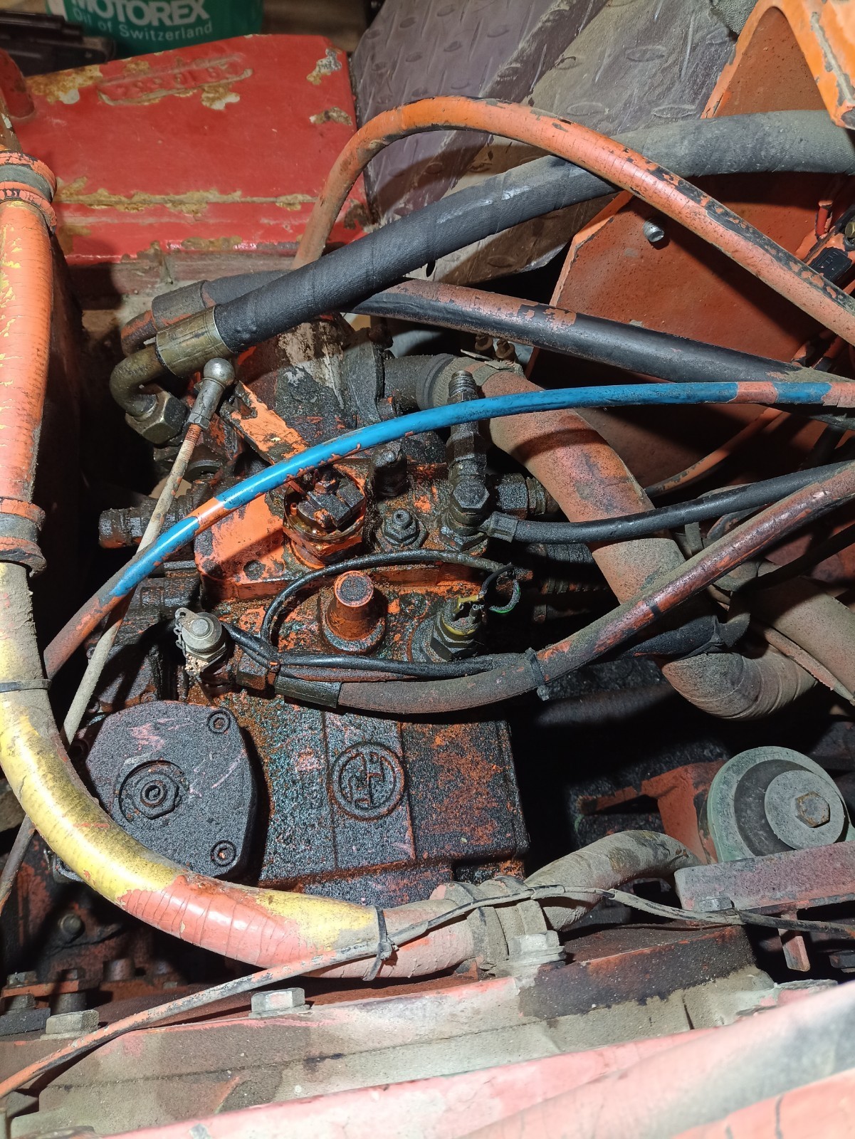

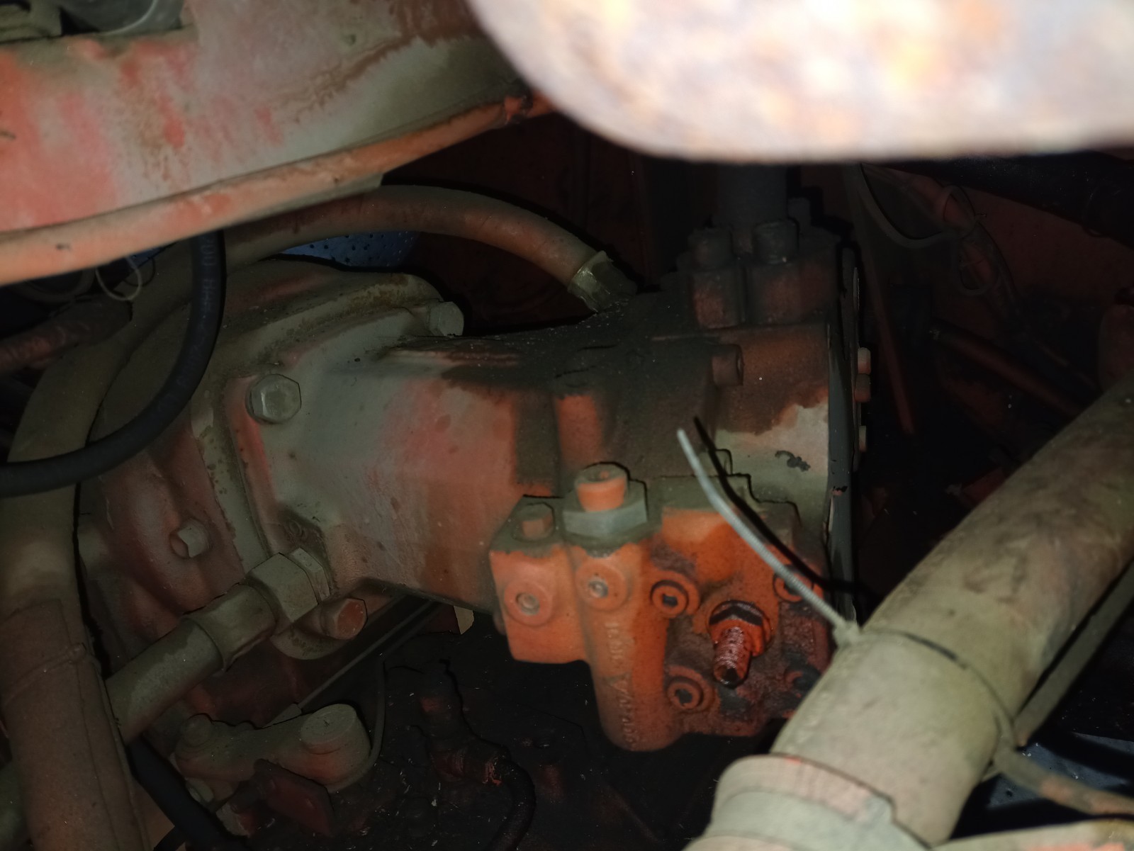

Fahrmotor sieht tatsächlich wie ein Linde aus, aber falls du irgendetwas abschrauben willst, zuerst richtig reinigen, sonst rieselt dir der
Dreck in die Öffnungen.

Hallo Hydraulix, ja ich weiß, muss die ganze Maschine reinigen, ist alles sehr schmutzig.
Hydraulix würdest du erst das Inchventil reparieren lassen und schauen ob sich am Fahrverhalten etwas ändert, oder vorab alle Drücke prüfen lassen?
Habe schon viel repariert, aber diese Angelegenheit ist leider Neuland für mich.
Viele Grüße und vielen Dank schonmal.

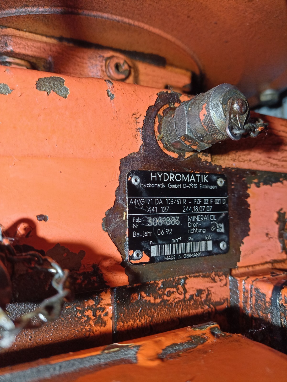

Hallo,
am Inchventil kann man nichts reparieren, nur abdichten, wenn man es kann.
Auf alle Fälle erst einmal Drücke prüfen und eingrenzen.
Hydraulix
