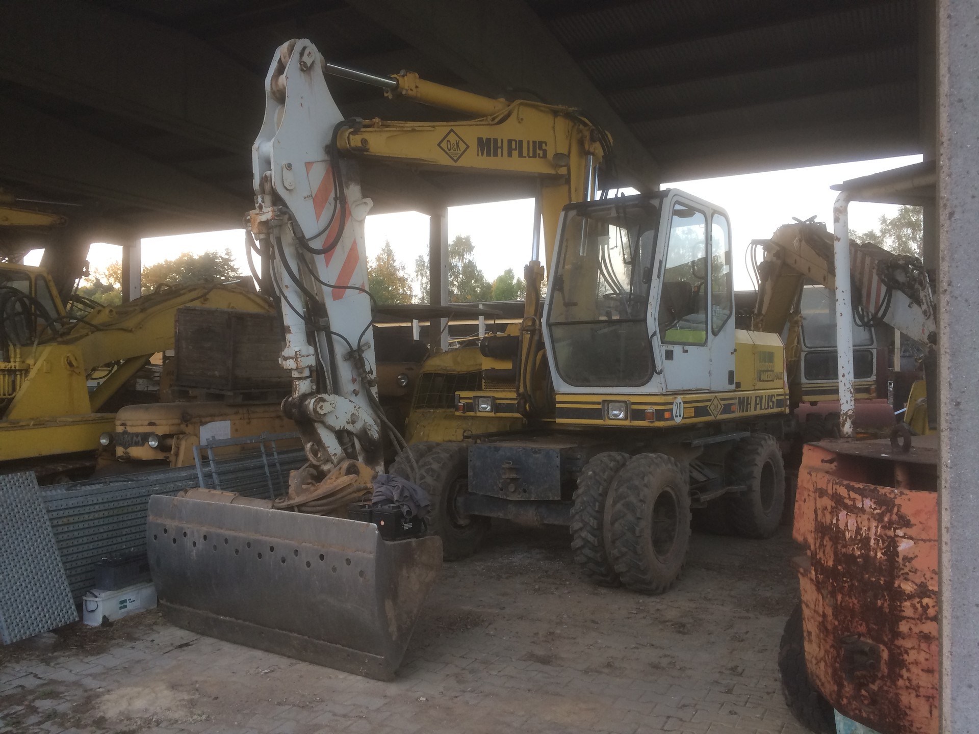

Den hier (BJ 1993 mit grad mal knapp 3.000BH) hab ich vor Jahren nach gut 10 Jahren Standzeit das erste mal wieder gestartet... der Starter hatte einigermaßen zu tun den 4 Zylinder-Deutz durch zu drehen. Bei den Startversuchen gabs immer nur ein Klack... und hörte sich an als wenn der Starter die Kurbelwelle nur ein wenig weiter gedreht hat bis er es nach einigen Versuchen gepackt hat ihn durch zu drehen. Das war bei jedem Start so... wurde aber von Start zu Start besser bis er auch auf den ersten Startversuch hin angesprungen ist.
Das Bild ist nach fertiger Arbeit, wieder zurück an seinem Abstellplatz... die ausgebauten (Auto-)Batterien, die ich aus unserem Zeppelin ZM 15 genommen hab stehen aufm Humuslöffel.
