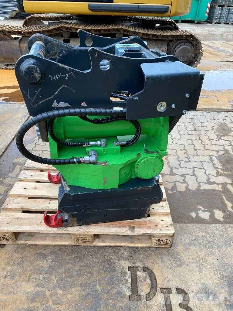

SMP baut das dir auf jeden fall mit Likufix SW48 oben und SWA48 ohne Likufix unten, haben wir zumindest so in der Kundschaft.
HKS ginge auch, ist aber massiv schwer -- würde ich niemandem verkaufen wollen aus Gewichtsgründen
MTS und Kinshofer würden mir sonst auch so in den Sinn kommen, und eventuell Rototilt.
die Liebherr Tiltrotatoren sind sicherlich Geschmackssache, sehen sehr klobig aus, funktionieren aber auch
Ich würde zu einer Sandwich Lösung raten, vor Allem bei Baggergröße >20t
Rototilt baute letztes Jahr noch Likufix auf. Kenne jemanden, der hat getauscht, nachdem er gesehen hat, was ich mit meinem 150er anstelle und sein 918er mit dem Liebherr-Dreher dran nicht 😉

Ihr habt es schon gut auf den Punkt gebracht, das hat meine Recherche nun auch ergeben. Ich erhoffe mir viel vom NOX oder eben HKS? Es soll jedoch keiner mit Zylindern werden, der Maschinist hat hier einfach zu große Bedenken und die Breite macht uns auch Kummer. Bei Rototilt, wäre es über 1,0 m?! OoO
Demnach bleibt wirklich nicht mehr viel. Ich weiß nicht wie es bei SMP mit den Zylindern aussieht. Wir würden vermutlich schon genre auf die Variante mit Festanbau gehen. Einfach aus Gewichtsgründen und wenn wir unten Likufix hätten, brauchen wir ihn auch eigentlich gar nicht mehr weglegen. Das wäre nur die "Krücke", wenn es für unten kein Likufix gäbe. Irgendwie schon alles schwierig..., zumindest mit Likufix😡. Aber ich kann nicht einfach das Konzept "Anbaugeräte für 11 Mobilbagger" einfach mal so umwerfen...
Schwierig, schwierig, aber auch vom NOX steht noch aus, ob Sie überhaupt Likufix können. Hier gibt es einen neuen Außendienstler der sich kümmern möchte.

Der Rototilt R6 ist in gerader Stellung 819mm breit...
Der RC 6 Ist für Heavy Duty ausgelegt, und ist 986 mm breit...
Selbst der RC 8.. der für Bagger bis 32t ist ist nur 950mm breit.
Nochmal, solange der Löffel breiter ist, als der Tilt, ist es schwer damit im Verbau anzuecken.
Und lasst euch von HKL &Kinshofer die Höhe und Masse genau zeigen,
oder besser fahrt wohin, und schaut euch das in Natur an.
Des ist so die Klasse die Ihr braucht, als Oilquicksandwich.. man sieht wie der filmer sich bemüht die Aufbauhöhe nicht zuzeigen...
