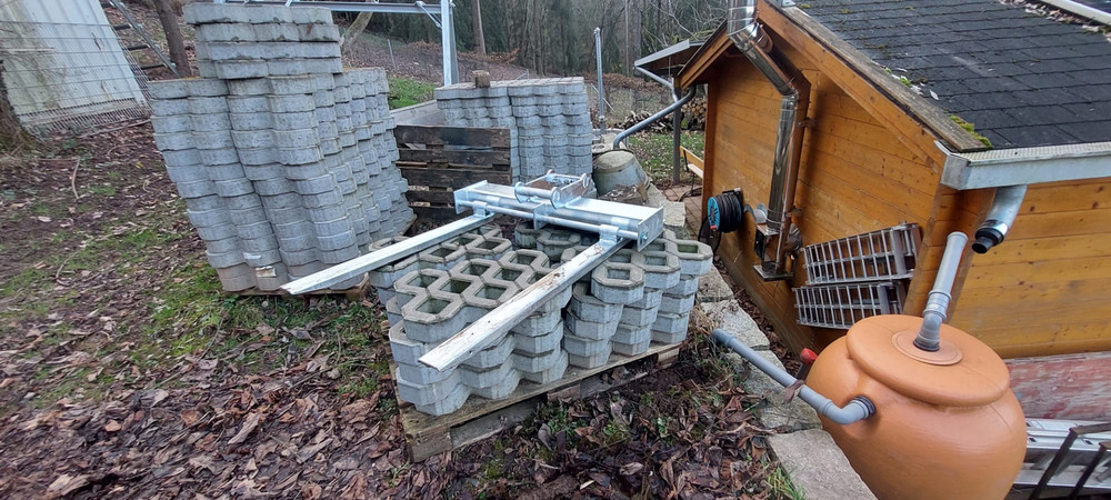

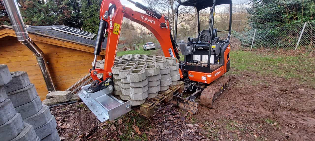

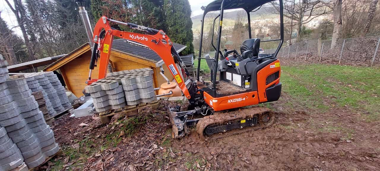

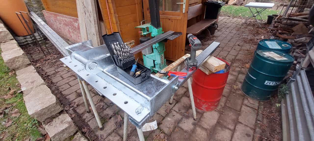

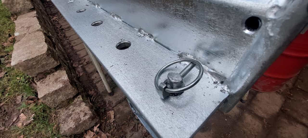

Hab heute ebenfalls nen Hubtest gemacht mit einer Traggabelausrüstung (Palettengabel),die ich (aus Langeweile,weil man im Garten grad nix machen kann) mir zusammengeschweisst hab.
Hat Lehnhoff Symlock MS01 -Aufnahme,alle Teile feuerverzinkt.
Auf der Palette liegen 20 Rasengittersteine à 28 Kg,sind mal geschwind 560kg +63 kg Gewicht der TGA.
Bin schwer begeistert,was der kleine an Dampf hat.
Diese Palette ganz nah am Ausleger,Gabelspitzen auf Planierschild abgelegt,kann ohne weiteres den Berg hochgefahren werden.
Vorwärts Berg runter fahren kippt er dann.........trotzdem wurden meine Erwartungen übertroffen.
Mitm Stiel 2/3 über Planierschild  raus,bevor RBS Hubzylinder aufmacht.
TGA um 180 Grad gedreht,Gabeln nach vorne,Löffelkinematik packts noch grade so mitm aus-/einkippen,aber Hub geht nix ,weil Last zu weit weg vom Bagger.

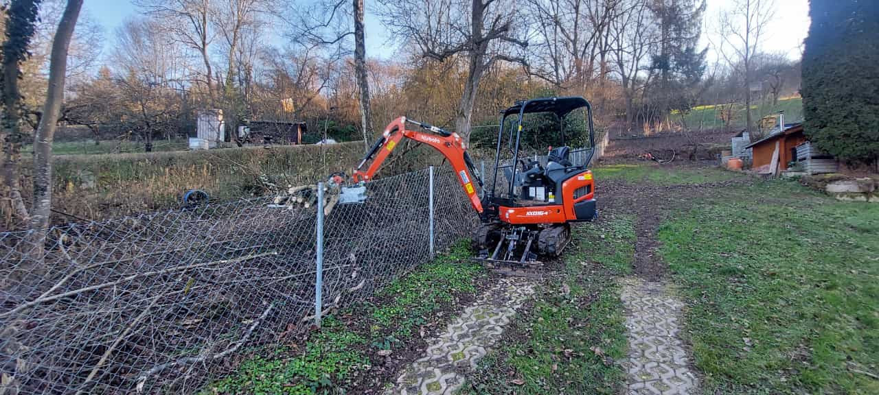

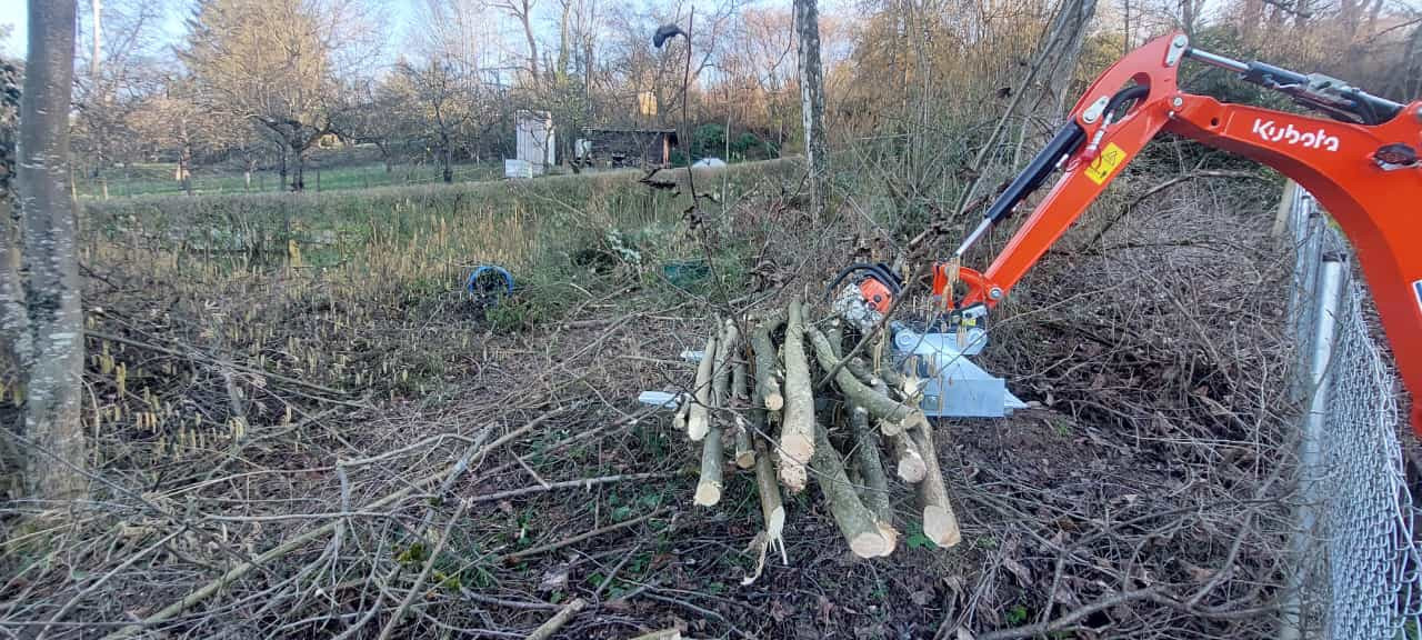

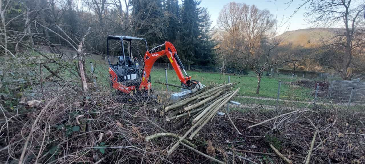

Da hast du recht........😄..........Beim Gartennachbar,der seit 10 Jahren nix macht,bissl Haselnusssträucher auf Sommerschnitt gekürzt............das ganze mal auslichten,ist grausig bei ihm.
Mitm Bagger und der Palettengabel ists jetzt wesentlich einfacher.
