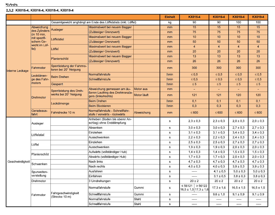

Hallo Niklas,
vielleicht bringt dich der Auszug aus dem Kubota WSM etwas weiter.
Gruß Dieselschlucker

Die Rohrbruchsicherungen sind nicht serienmässig verbaut,kann man aber nachrüsten.
Die Drift im Auslegerzylinder ist normal ,wenn keine RBS verbaut sind.
