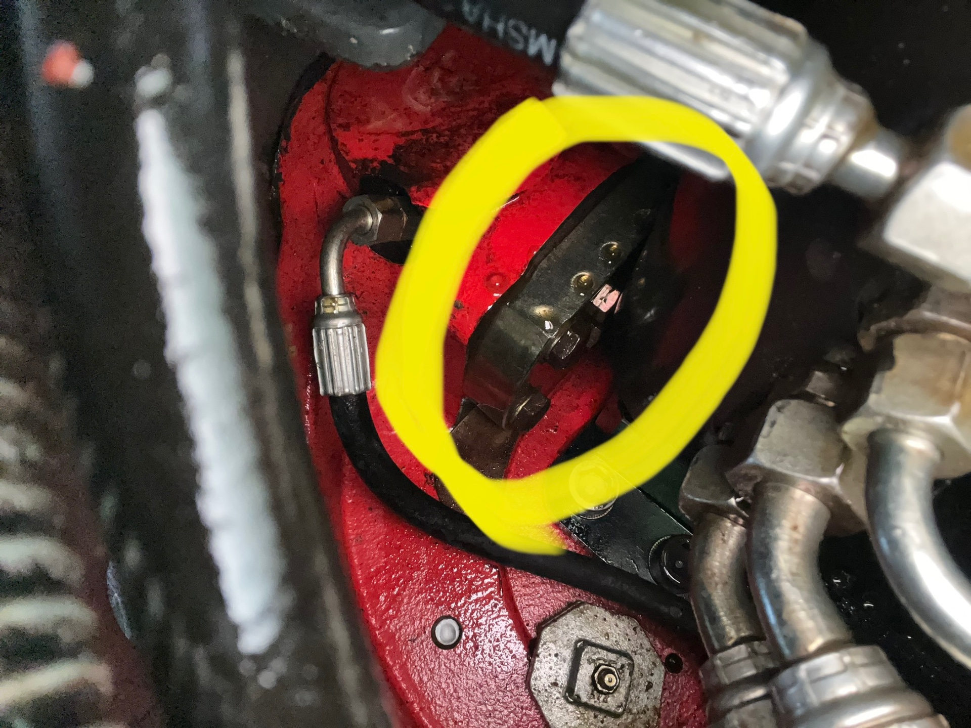

Ich gehe davon aus, dass durch diese Bewegung ein Schlauch oder Ähnliches abgerissen ist. Denn sobald man den Bagger schwenken will, läuft richtig viel Öl mittig unter dem Bagger aus.
Im Anhang noch ein Bild direkt von unten wo das Öl ausläuft. An der Drehdurchführung kommt es nicht raus. Es läuft an dem gelb eingekreisten Flansch herunter.

Ich glaube allerdings nicht, dass hier ein mechanischer Defekt vorliegt. Vielmehr vermute ich, dass irgendwo eine Verschraubung/Schlauch kaputt ist und der Ölverlust/Druckverlust für das Verrücktspielen verantwortlich ist.
Betätigt man beispielsweise das Schild, so dreht sich kurz die linke Kette. Das gleiche tritt auf wenn man den Bagger schwenkt (nicht Vario), hier betätigt sich dann die Vario Schwenkung.
Irgendwie betätigen die Hebel aktuell die nicht vorgesehen Elemente, es ist alles etwas vertauscht.
Ist es möglich, dass die Ventile einen Gegendruck benötigen um korrekt zu funktionieren und dieser Gegendruck auf Grund einer groben Leckage nicht gegeben ist?
Zu erst müsste ich herausfinden wo die große Menge Öl ausläuft. Allerdings sieht man weder von Oben noch von Unten eindeutig wo es herkommt.
Ich befürchte die Drehdurchführung muss demontiert werden um besser sehen zu können…
