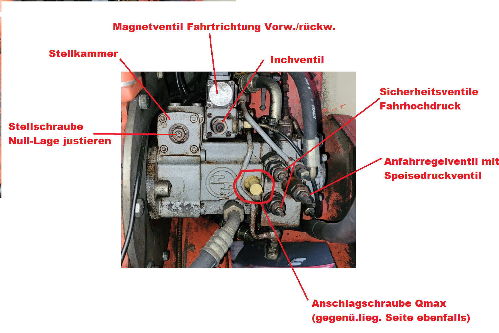

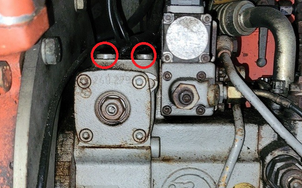

An diesen Stopfen das Pumpengehäuse entlüften.
Alles andere ist ohne Manometer und Fachwissen zu kompliziert ,hier ne Schritt-für-Schritt-Anleitung abzugeben........so sehe ich das jedenfalls.
Wenn entlüften nix bringt,wird vermutlich zuwenig Steuerdruck aufgebaut.Ursache hierzu könnte sein:
Speisedruck zu gering,Inchventil wird angesteuert über Bremspedal,d.h. Bremse wurde getreten und wieder gelöst,in dem dünnen Schlauch bleibt aber ein Restdruck stehen,weil Kolben im Hauptbremszylinder nicht ganz zurückfährt und den Rücklauf zum Tank/Behälter freigibt.
Bitte nicht dran rumdrehen an:
Anfahrregelventil
Stellschraube Null-Lage
Anschlagschraube Qmax
Sicherheitsventile Hochdruck
Für Einstellungen dieser Ventile ist Fachwissen und mehrere Hochdruckmanometer zwingend.

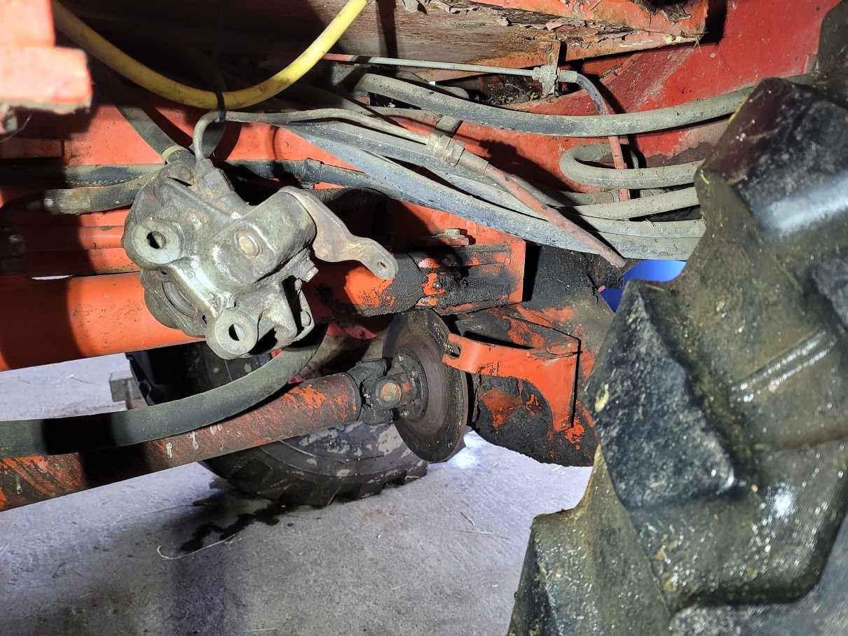

Gebremst wird über die Scheibenbremse und Bremssattel der Kardanwelle.  Dort sind keine Hydraulikschläuche in Verbindung mit der Pumpe.
Der Bremssattel ist eh Kaputt und hat keine Funktion mehr. Teile dafür finde ich nicht

Hallo,
unter der gelben Plombe befindet sich die Verdrillung, greift über einen Exenter in die Steuerscheibe in der sich eine Nut befindet, es gibt nur eine.
Speisedruckventil sitzt neben dem Hochdruckschlauch auf dem ITALY steht.
Das Problem bei der Fahrleistung ist Verschleiß im inneren der Hydropumpe,
Was der miccaa gerne hätte, hier etwas drehen und da etwas nachstellen, unten am Anschluß G ist doch ein Minimess, erst  einmal messen,
und dann weitersehen
