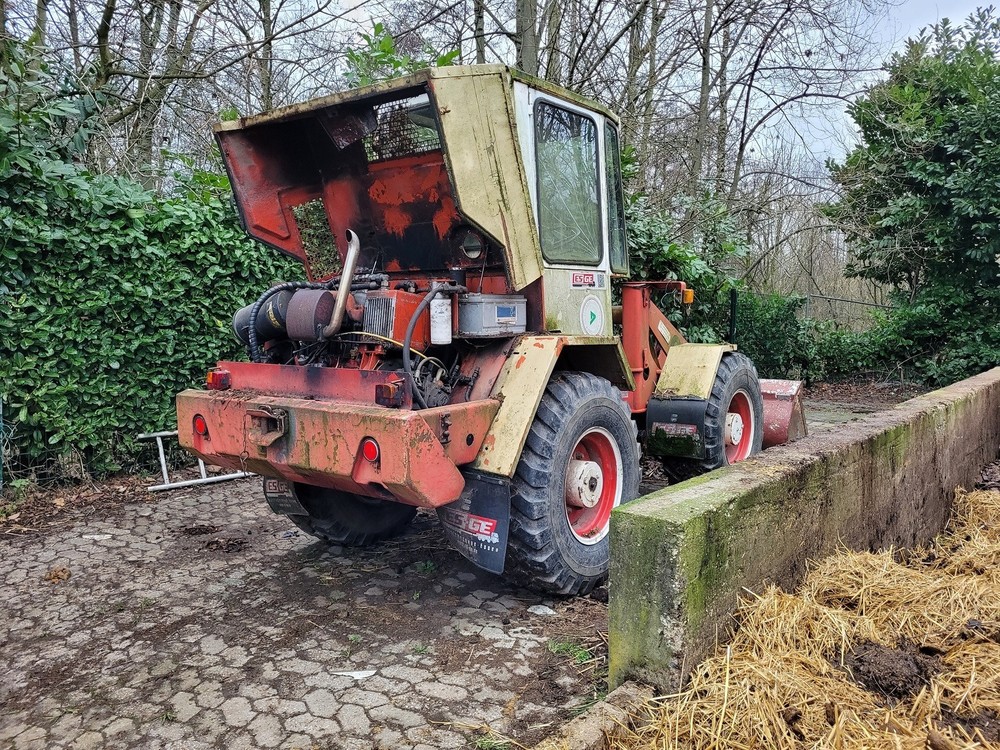

Es geht um einen Radlader L5-1 von O&K der über 1 Jahr nur Stand.
Ist natürlich nicht angesprungen. Habe alle Diesel Filter sauber gemacht ( Komplett zu ) und mit Überbrücken sprang er auch an.

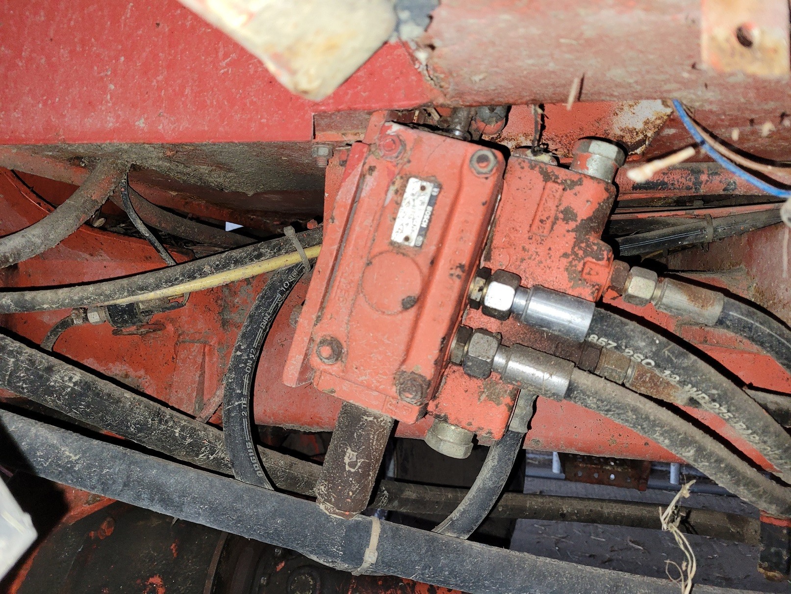

Der Lader hat aber keine Kraft beim Fahren. Sollte dann wohl der Fahrantrieb sein. Wo sitz der ?
1. Ich suche einen Hebel für eine Untersetzung, falls es einen gibt.
2. Eine Betriebsanleitung.
Ist das erste mal das ich mit Hydraulik und Radlader zu tun habe.
Vieleicht seid Ihr so nett und könnt mir etwas Helfen.

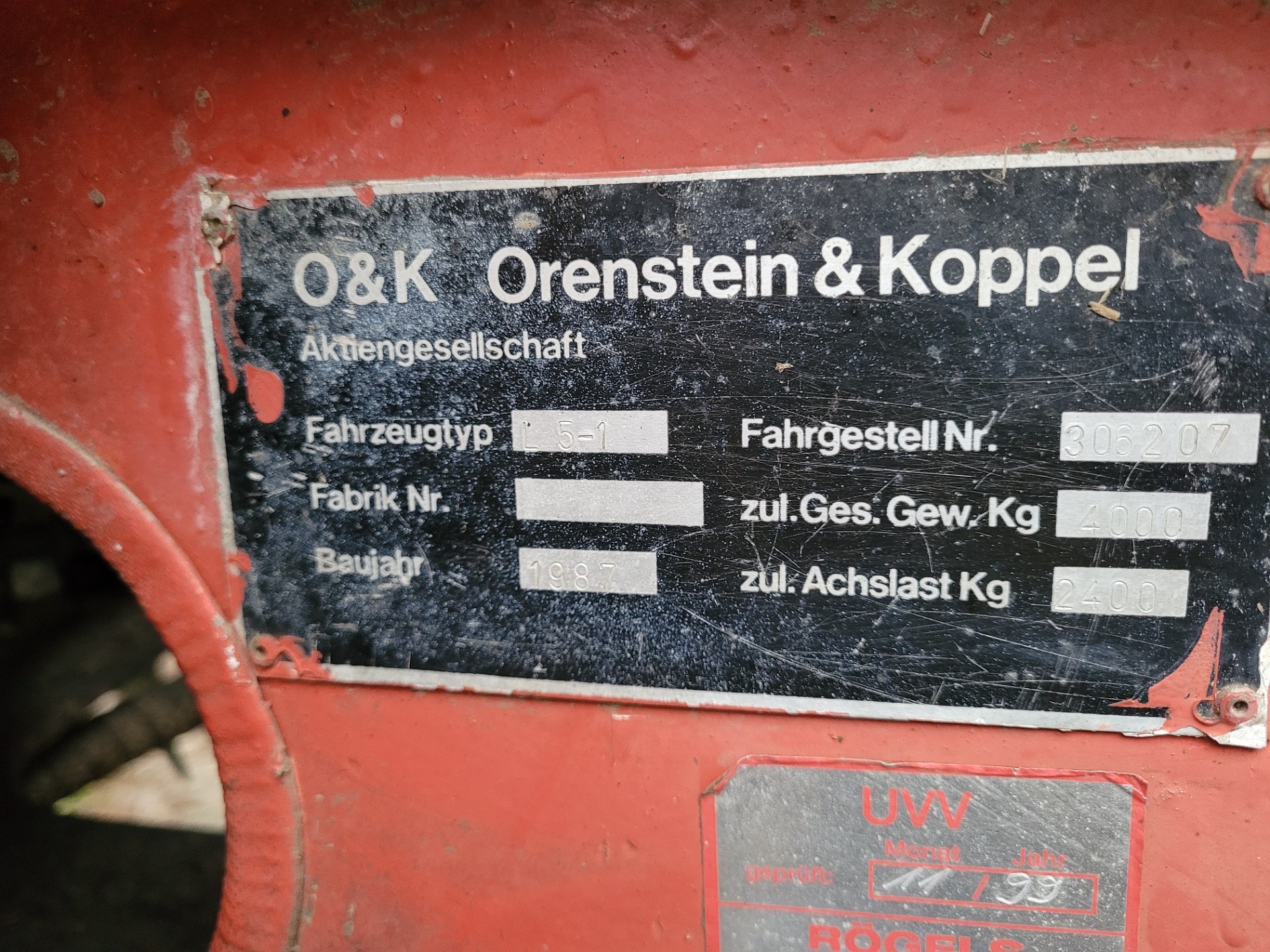

sicher kann man helfen, dass Ding ist ja uralt, aber war gut, du mußt mal auf das Typenschild von der Hydraulik schauen, so kann man eher
helfen, ist schon lange her als ich die repariert habe.

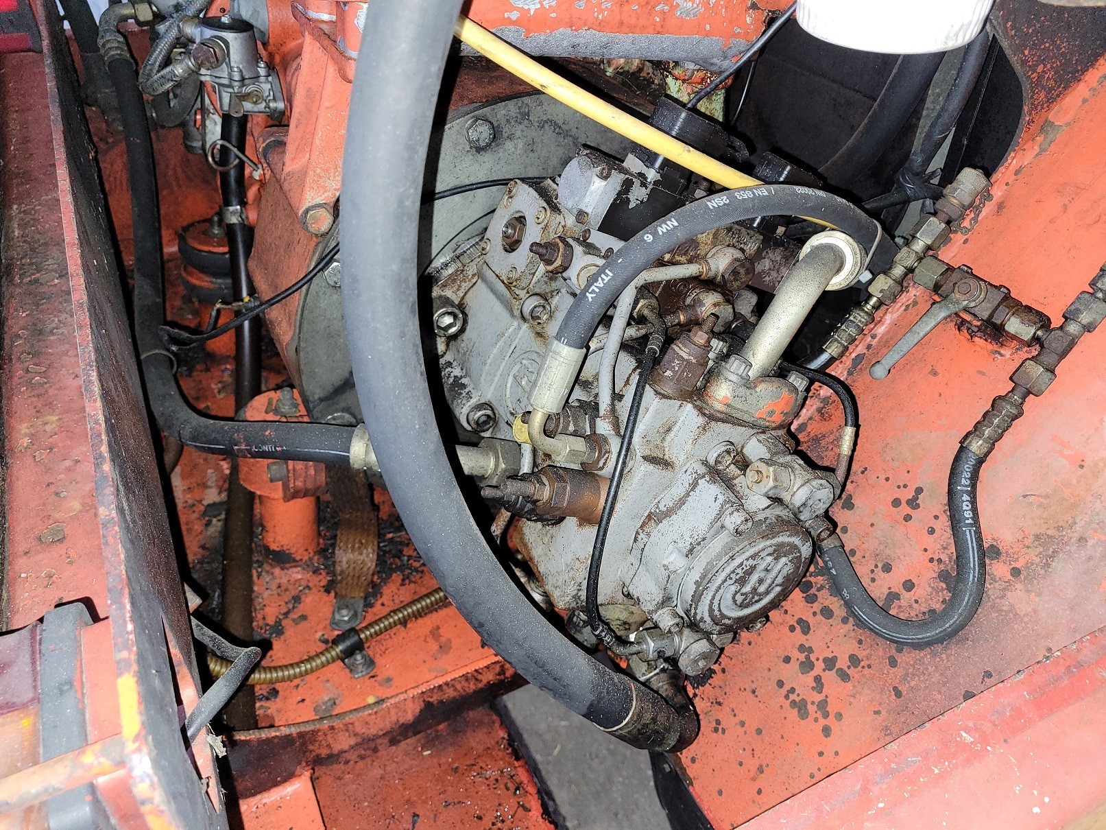

Werde morgen mal ein Paar Fotos von den Pumpen machen.
Hallo,
Hydraulik hat getrennte Kreise, Arbeitshydraulik/ Farhydraulik, hat er keine Leistung beim fahren, so wird es an der Hydropumpe, die man hinten
rechts sieht liegen, wahrscheinlich Hydromatik A 4 V 40, da mußt du mit einer Messuhr ran, Teile für die Pumpe gibt es noch.

Habe ich mal Fotos gemacht !
Der Hebel für schnell und langsam Fahren ist am Lenker, kann man auch hoch und runter machen , nicht nur vorwärts und rückwärts 😂.
