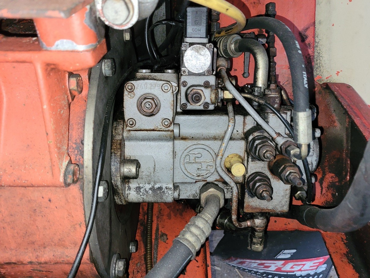

Hallo,
Zylinder abdichten kein Problem, geht man in eine Fachwerkstatt oder macht es selbst, Filter sieht aus wie von Bosch, zerlegen, Filtereinsatz raus,
und Nr. ablesen, dann bei einem Händler bestellen.
Hydraulix
Werde ich morgen machen, den Filter weiß ich schon, muss der Gummiring vom Gehäuse auch passen !

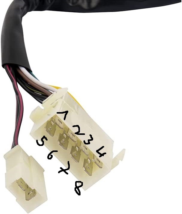

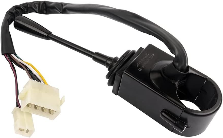

Den neuen Lenkschalter werde ich auch einbauen. Habe den Stecker schon umgepolt, gucken ob es geht . Der alte ist ziemlich abgelutscht :
Habe ein für 24,95 gekauft, der Orginale für 290 war mir zu Teuer
1 und 5 ist Hupe
2 und 3 Schnell
2 und 4 Langsam
4 und 8 Rückwärts
4 und 6 Vorwärts
Der Einzelstecker ist für Fernlicht
Hallo
Der Lenkschalter funktioniert schon mal.

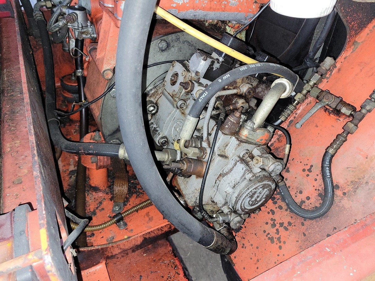

Ich warte jetzt noch auf Öl und Filter.
Wollte zuerst die Hydraulik Filter wechseln und Öl auffüllen. Er fährt zwar aber ich Denke das es nicht die volle Kraft ist ! Muss ich danach entlüften und wo?
