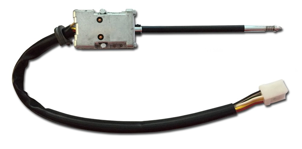

Fährt nicht mehr vorwärts noch rückwärts, ist vorher gefahren. Alle Sicherungen kontrolliert aber geht nicht .
Der Lenkstockschalter ist gebrochen, habe leider kein Foto gemacht
Mal Theoretisch.
Verbindungsstecker vom Lenkstockschalter trennen. Kontakte mit 12 Volt Batterie überbrücken, dann Magnetventile  hören ob sich was Tut.
Wenn die Magnetventile funktionieren neuen Schalter einbauen und Gucken was als nächstes kommt !
Der Schalter ist verbaut und die obere Platte ist gebrochen.
Bei mir ist er 8Polig, vorwärts,rückwärts,schnell,langsam
Auf so Schaltern stehen nummern / Hersteller usw... damit geht man mal googeln..
Läuft erstmal wieder.
Alle Sicherungen getauscht, Lenkschalter auseinander gebaut, gesäubert und durchgemessen. Im Sicherungskasten hatten welche auch keinen Kontakt !

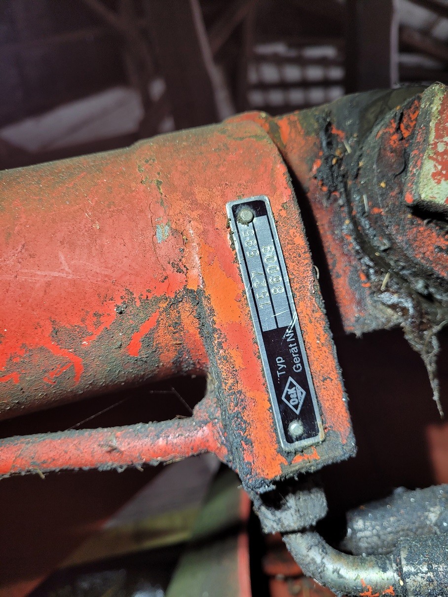

Gibt es Irgendwo eine bedienungs Anleitung für den O&K  L5-1 ?

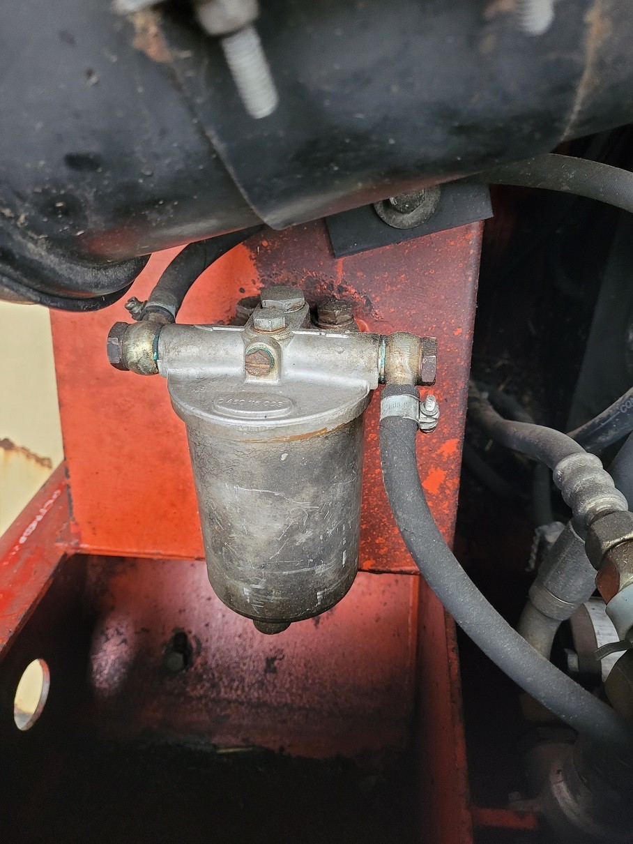

Brauche neuen Dieselfilter und die Öle würde ich auch gerne Tauschen mit Filtern.
Ein Hydraulikdämpfer vorne ist auch undicht !
Hänge mal Bilder dran, wo kann man sowas am besten bestellen ????
