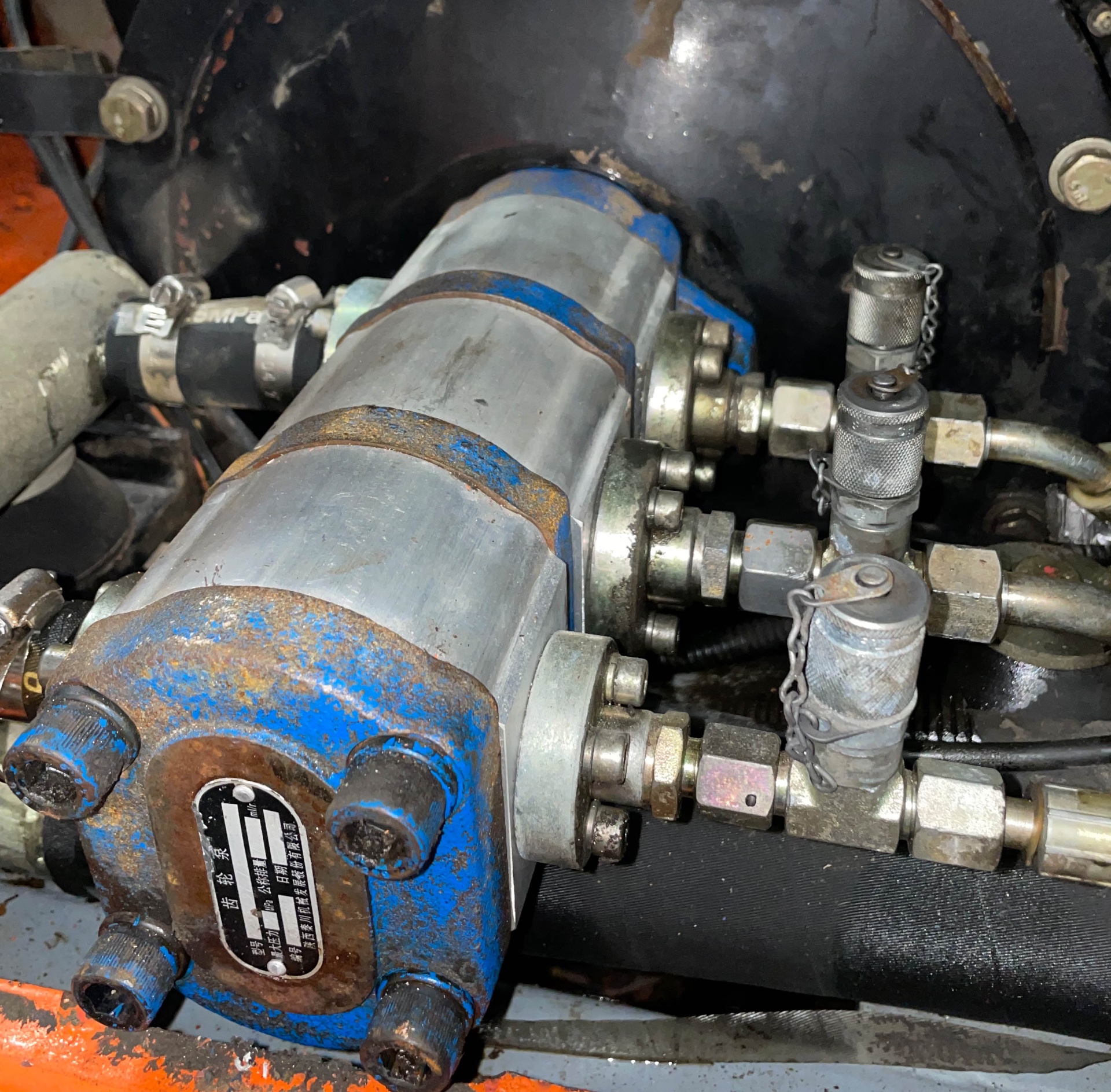

Kannst mal ein paar Bilder einstellen?......von der Pumpe zum Beispiel......
Der Gedanke liegt schon nahe,dass eine Pumpe keine Leistung hat.Wenn alles Zahnradpumpen sind,kannst du ja mal die Pumpenschläuche zueinander tauschen,ob der Fehler mitwandert auf den anderen Joystick.
Der Gedanke liegt schon nahe,dass eine Pumpe keine Leistung hat.Wenn alles Zahnradpumpen sind,kannst du ja mal die Pumpenschläuche /Druckschläuchge zueinander tauschen,ob der Fehler mitwandert auf den anderen Joystick.
Hallo, vielen Dank :)
anbei das gewünschte Bild der Pumpe. Ich habe es tatsächlich schon versucht zu tauschen, jedoch reicht die Schlauchlänge nicht aus.
Nun, kann man ja schön sehen. Ist ne dreifach Zahnradpumpe, eine wird hin sein. Deine Messung sagt ja das gleiche. Hatte ich vor langer Zeit an einem Dumper und mir wurde hier im Forum auch super geholfen. Wenn du 100 % sicher sein möchtest musst du halt irgendwie die Schläuche tauschen, kann ma ja auch verlängern. Ich würde mir die Arbeit nicht machen, wenn alle Funktionen schlecht gehen die an einer Pumpe hängen wird die hin sein. Ich würde die erneuern. Falls die Baugleich mit einer gängigen Pumpe ist hast du Glück und der Spaß kostet kleines Geld. Ist sie auf dem freien Markt nicht erhältlich musst du zum freundlichen Chinamann, leider nicht um die Ecke. Meine Pumpe war zwar Standard aber die Italiener haben sie so gebaut das ich sie beim  Hersteller Kaufen musste. Ca. 500€. Könnte noch sein das eine Dichtung schlecht ist und dir das Öl abhaut, glaube ich aber nicht. Ausbauen musst du eh !
Hi, die Pumpe habe ich letztes Wochenende tatsächlich schon mal ausgebaut um alle Dichtungen zu ersetzen. Leider ohne Erfolg ( Laut Messung ).
Dann werde ich mir eine Pumpe zulegen müssen.... danke für eure Tipps :)
