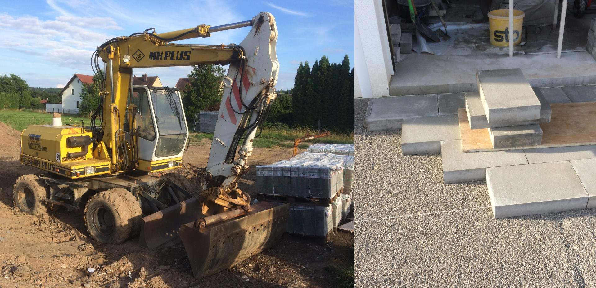

...ich hab letztens -wir sind grad ein wenig am Pflastern- mal ne Palette so versickerungsfähiges Pflaster (ca. 20x20, an 2 Seiten Nasen für ca. 20mm Fugen)- mal so ne Palette gewogen und bin bei gut 1200kg gelandet.

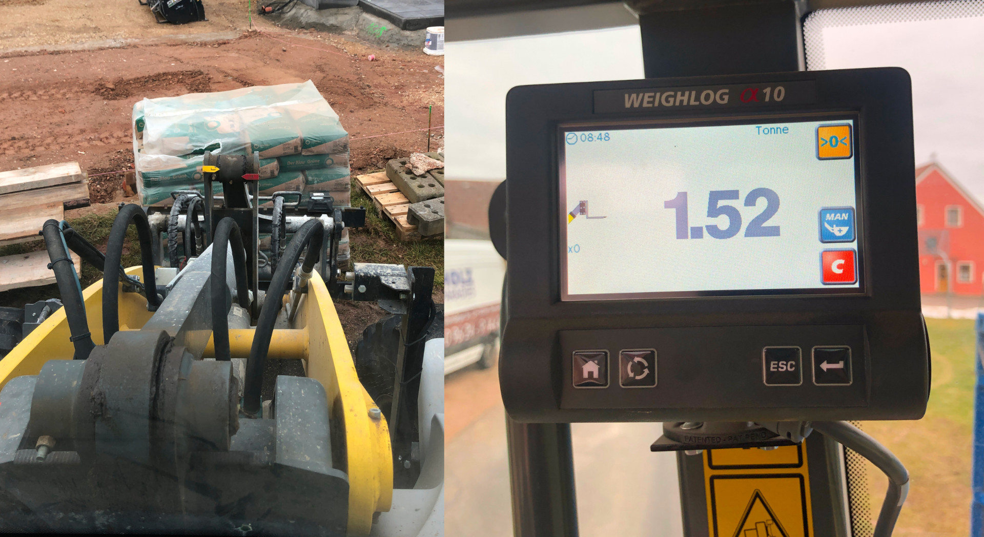

Heute hatte ich mal noch ne Palette Zement (1 Sack á 25kg hat gefehlt) auf der Ladergabel...
...und den "Pflasterpaletten" hier auf dem Photo im Hintergrund hab ich mit dem O&K MH-Plus mit dem Löffel dran und der Krangabel am Lasthaken immer 2 aufeinandergestapelte Paletten umgesetzt... übers Schild bis zu vollen Ausladung.
Pflaster 50 x 30 x10... 4 x 8 Stk. auf der Palette... mit einem Betongewicht von 2,2to./m³ käme ich da auf 1056kg auf der Palette... ergo gut 2112 kg auf der Gabel.

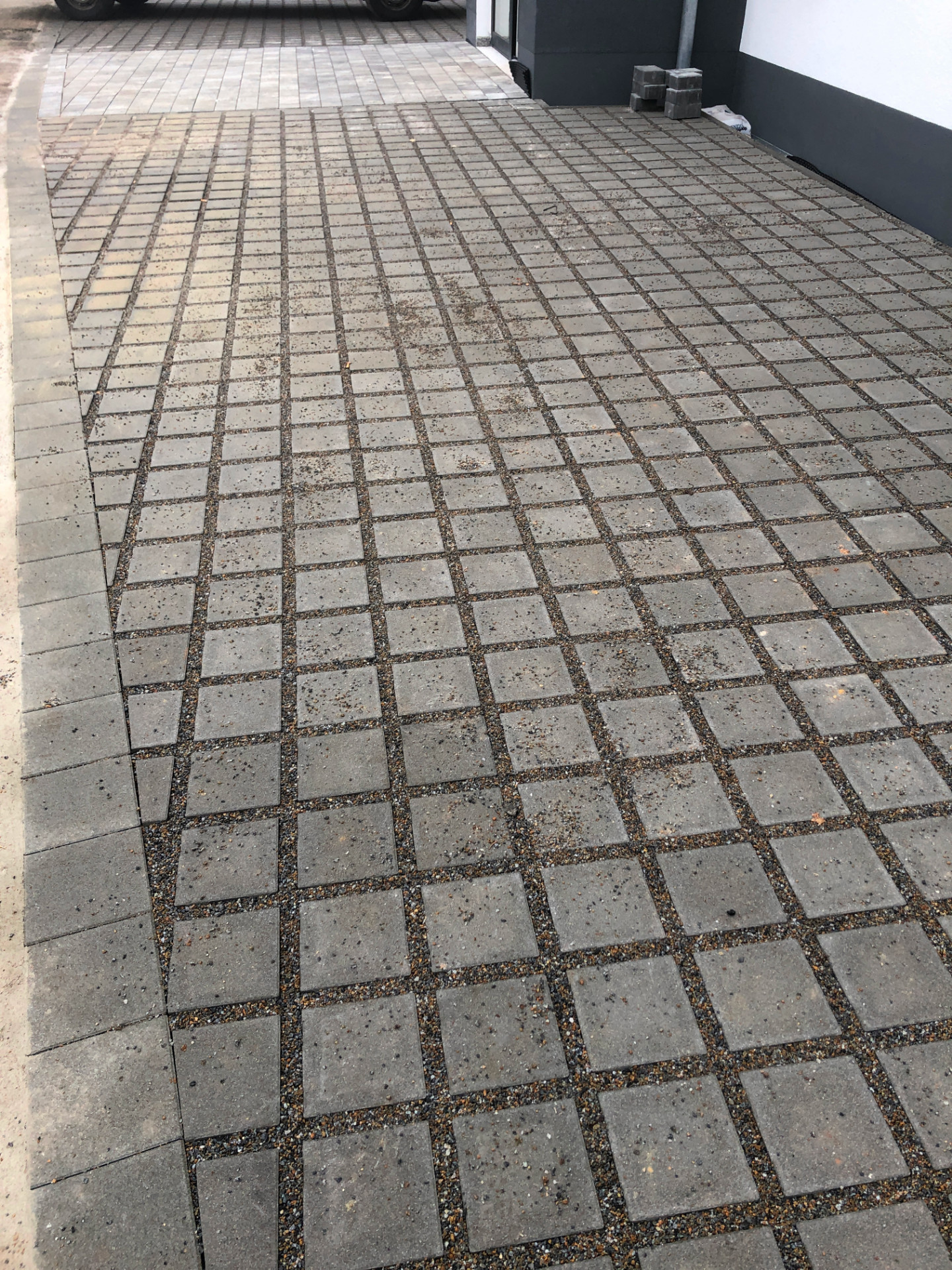

...nö, kein Kies - das ist bei uns hier in er Gegend gerade der letzte Schrei, weil das Zeug entsprechend zertifiziert ist und nicht auf die versiegelte Fläche angerechnet wird.
Ob da wirklich was versickert... da läßt sich drüber streiten, weil der verdichtete Unterbau macht ja auch dicht, aber formal spart man sich eben Abwassergebühren.
Wobei die da beim Hersteller schon irgendwelche Testreihen laufen hatten... zumindest hat da unser Baggerfahrer, der hin und wieder dort auch baggert mal was gesagt, dass se so Testflächen über irgendwelche Auffangwannen gebaut haben... wo se dann gucken wieviel vom Regenwasser bei welchem Pflaster unten ankommt.
Mit breiten Fugen, aber das gibts auch mit schmalen Fugen... siehe https://www.godelmann.de/de/drain-stone
