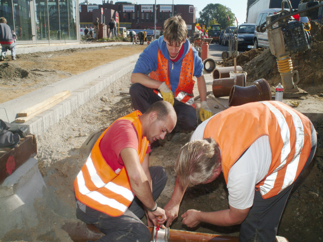

Achtung, gelb oder grün was jetzt auch angeboten wird ist nicht erlaubt im öffentlichen Straßenverkehr.
Weitere Fragen hierzu beantworte ich gerne
Rudi Clemens
2005/10/post-433-1128127596.jpg
