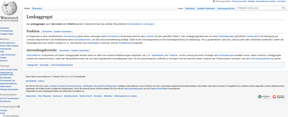

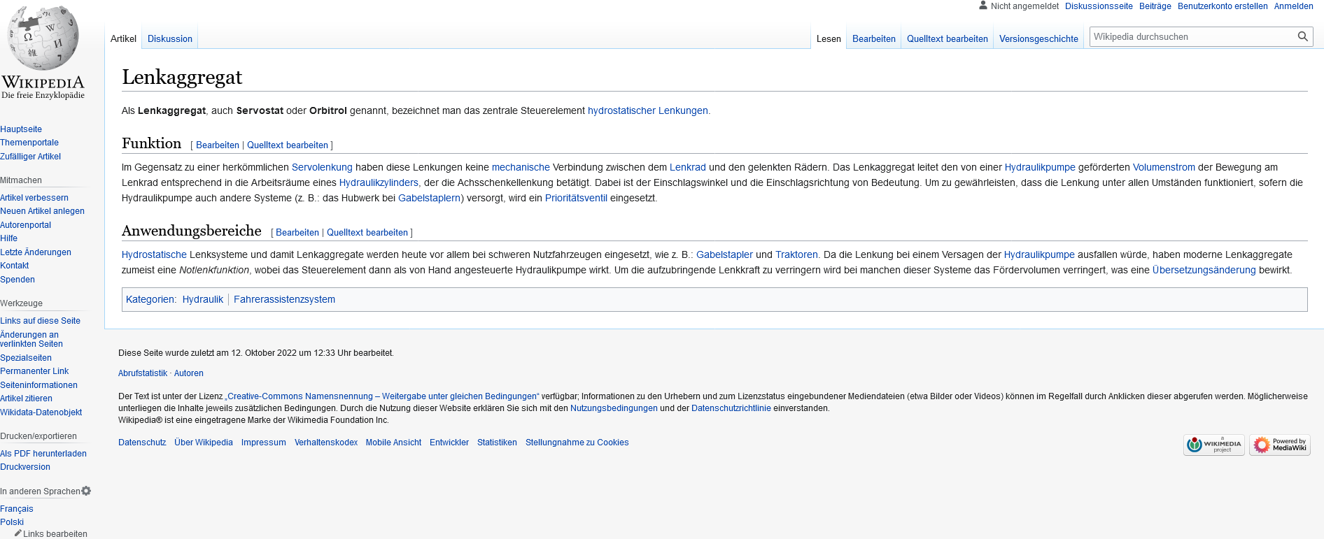

Servostat und Orbitrol ist meines Wissens dasselbe.
Wenns doch einen Unterschied gibt,bitte ich um Aufklärung.............ich will nicht dumm sterben müssen😉

Hallo,
Servostat ist ZF, Orbitrol Danfoss, arbeiten ähnlich, unterstützen deine Lenkbewegung, nur wenn dir einer ein Orbitrol zeigt, und du ein DBV von ZF
