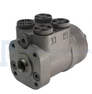

Da offensichtlich kein externes Überdruckventil verbaut ist,muss die Druckbegrenzung im Lenkorbitrol stattfinden.
Ich würde das Lenkorbitrol mal ausbauen und schauen,ob an der Flanschfläche ein Inbusstopfen vorhanden ist.
Wenn ja,rausdrehen und den darunterliegenden Inbus ne 1/4 Umdrehung reindrehen,dann zusammenbauen und testen.

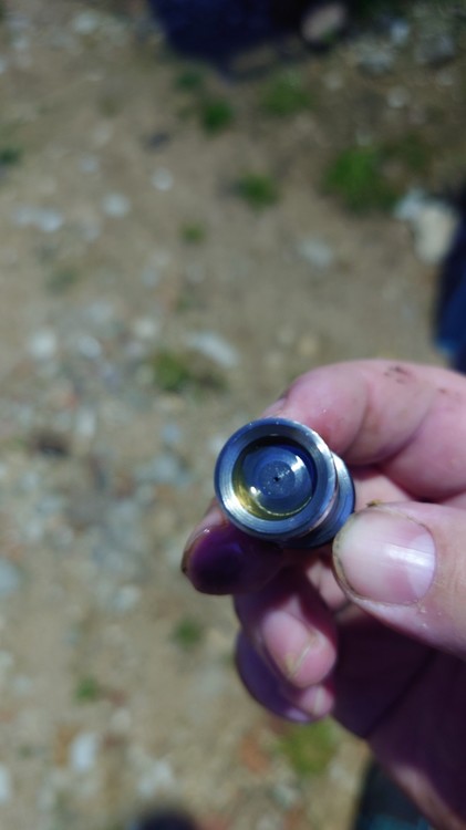

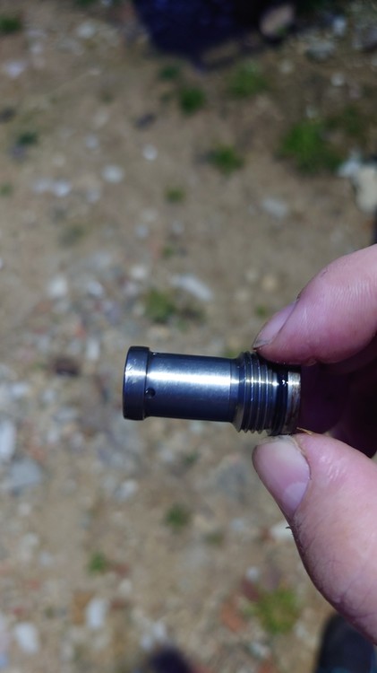

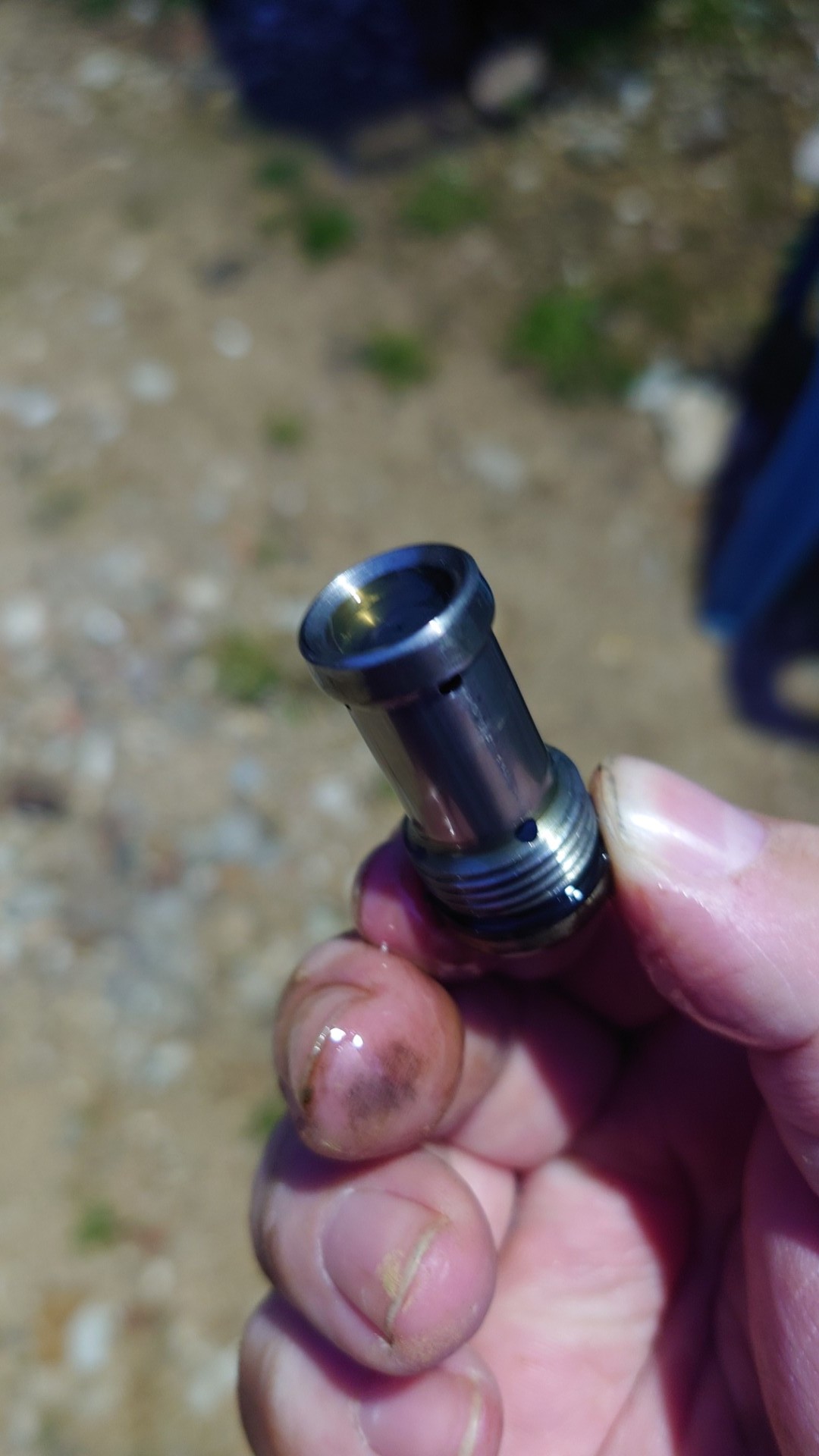

Da ist leider keine inbusschraube innen. Am Orbitrol ist folgendes ventil.
Das müsste das Überdruckventil sein,leider nicht verstellbar,sondern fest eingestellt.Dann kannst nix machen,ausser ein anderes Orbitrol verbauen mit den gleichen Anbaumaßen.......aber ob das der Aufwand wert ist?
Hallo,
daß ist ein DBV, allerdings aus einem ZF-Servostaten, Druck müßte an der Vorderseite markiert sein, Druck kann man verändern, da es sich um
eine Lenkung handelt, sollte ein Laie nicht daran manipulieren.
Dein Problem liegt sicher nicht an dem Ventil.

Hallo,
du bringst den speedy etwas durcheinander, deine Bilder sind von einem Orbitrol, daß hat er nicht, er hat ein altes ZF-Servostat, daß hatten wir doch schon
geklärt, wenn der speedy anfängt , daß Ding zu zerlegen dann gute Nacht, es gibt keine Teile mehr, ich habe noch einiges, aber das brauche ich
für meine Reparaturen.
