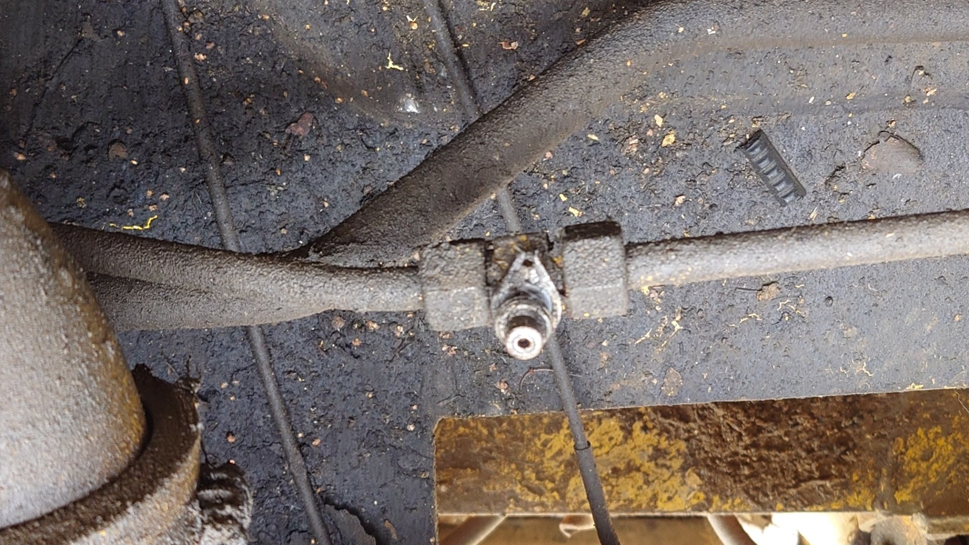

Hey, nach langer Zeit mit doofen Wetter und Krankheit bin ich nun endlich dazu gekommen, das Druckbegrenzungsventiel zu suchen.
Leider ohne Erfolg. :(
Das einzige was ich gefunden habe auf dem Weg von der Pumpe zum Orbitrol ist das kleine Ventile wie auf den Bild zu sehen. Keine Ahnung was das und für was das ist.
Am Orbitrol selbst gehen vier Leitungen weg, eins von Pumpe hin, eins zum öltank und zwei zur Drehkranzdurchführung.
Ich bin echt am verzweifeln und will endlich eine Normalfunktionierende Lenkung :(
vor 6 Stunden, ulla schrieb:
Hallo
dies ist kein Ventil sonder ein Prüfanschluss
Ullq
Okay
Hast du ne Ahnung wo das Ventile sein könnte?
Ich hab die dumme befürchtung, dass das jemand früher Mal ausgebaut hat da ich die beiden Leitungen verfolgt habe und sonst nichts gefunden habe :(
Kann mir keiner helfen, ich komm absolut nicht weiter und weiß nicht was ich machen soll:/
