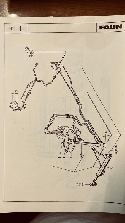

Wenn du am pumpenausgang 70 bar misst muss es nicht zwingend die Pumpe sein die Leckage aufweißt . Deine Pumpe Fördert das Öl möglicherweise über ein prioritäsventil zu deinem Lenkorbitrol bzw zum lenkventil  und dann zum lenkzylinder . Um festzustellen wo das Problem vorliegt müsste man zuerstmal den Zylinder blind machen und den Druck erneut prüfen . Dann ändert sich denn der Druck wenn du zwischen Leerlauf und vollgaß unterscheidest ?
Also ich hab jetzt mal ein Bild der Explosionszeichnung der Lenkung beigefügt.
Auf Vollgas kann ich gerade nicht messen, da die Leitung festgefroren ist. Werde ich aber noch nachholen.
Kannst du rausbekommen welche anderer Funktion über das prioritäsventil gesteuert wird ?

Ich meine die P Leitung der Pumpe fördert bevor es in das lenkorbitrol geht den Druck in das Prioritäsventil hinein .

Das ist kein Prioritätsventil,sondern ein Druckbegrenzungsventil,da die dritte Leitung in der Tankleitung vom Lenkorbitrol angeschlossen ist.
An der Stirnseite  den Stopfen abschrauben und durch einstellen mal versuchen,ob der Druck in der P-Leitung erhöht werden kann.
Wenn nicht,würde ich folgendermassen vorgehen:
Am Druckbegrenzungsventil die Einstellschraube so weit als möglich rausdrehen,in der P-Leitung zwischen Druckbegrenzungsventil und Lenkorbitrol einen Kugelhahnen setzen und am P-Ausgang an der Pumpe nen Mess-Stutzen.
Motor starten,Kugelhahn langsam zudrehen und den Druck dabei beobachten.Wenn Kugelhahn zu,dann am Druckbegrenzungsventil den Druck langsam hochdrehen bis 160 bar......Wenn das gelingt,ist die Pumpe i.o und das Lenkorbitrol hat zuviel Leckage.
Sollte der Druck nicht erreicht werden,kanns an der Pumpe liegen durch zuviel Leckage oder am Druckbegrenzungsventil durch ne gebrochene Feder.
