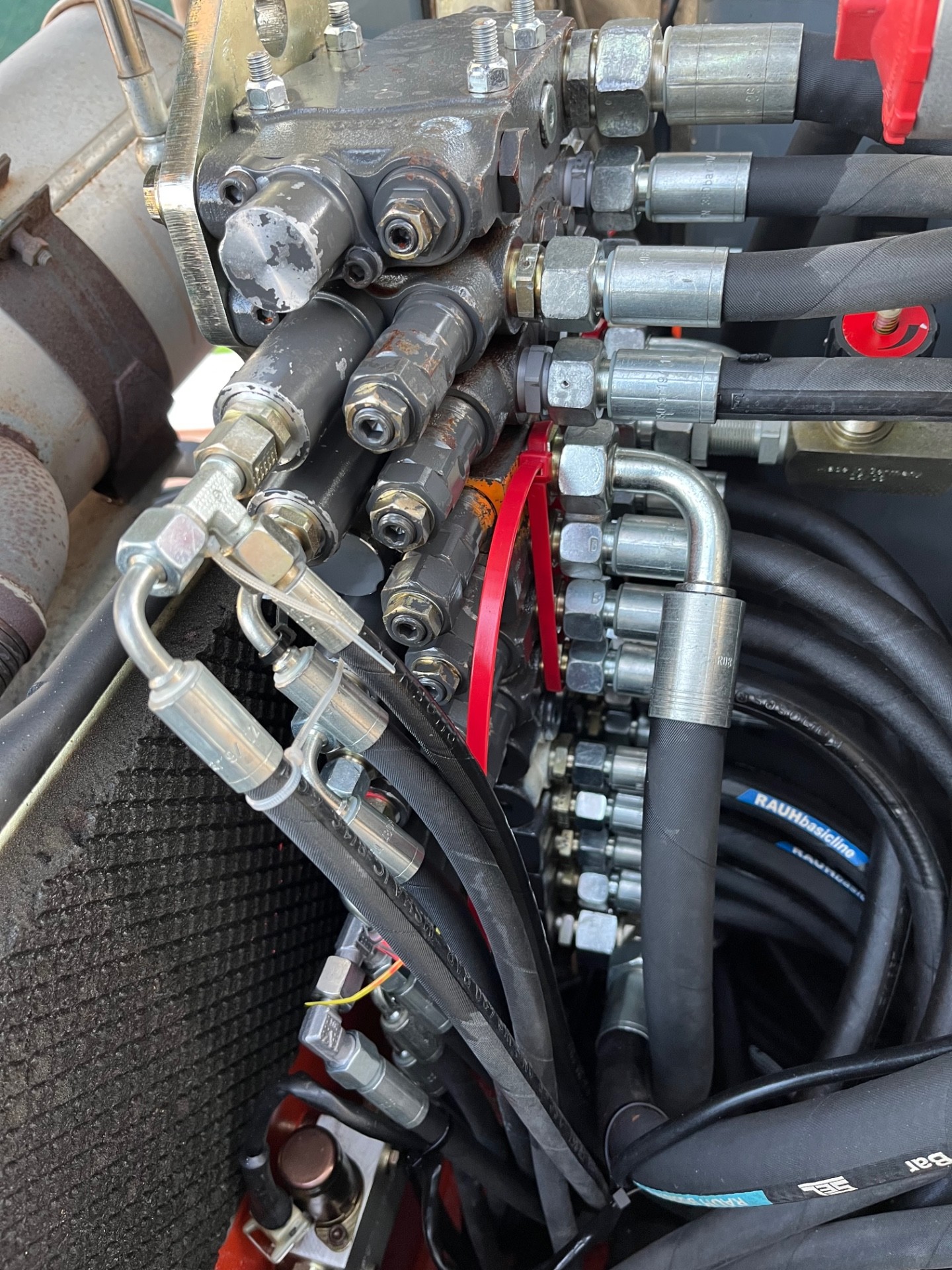

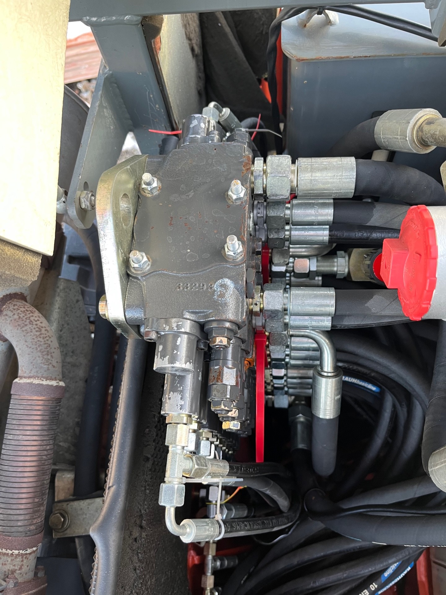

Da in Jedem Hydraulik Schaltplan (die Oberste Endplatte Ausgenommen) die Obere Sektion der Hauptarm ist und die Sektion unterhalb der Löffelzylinder sein sollte, haben wir meine Anschlüsse getauscht. ( so wie sie jetzt auf dem Bild zu Erkennen sind ). Wir haben die Schieber in den 2 Sektionen umgedreht, auch hin und her getauscht, der Arm bleibt stehen wenn der Löffelzylinder betätigt wird.
@schnädderle kannst du mir Anhand der Bilder Erklären wo die LS Kolben sitzen?
Ich hatte die 2 Sektionen auch schon draußen, leider keine Bilder mehr.
Grüße aus Oberschwaben
Das müssten die Stopfen zwischen den Hochdruckausgänge sein,da die LS-Kolben vom eingesteuerten Hochdruck angesteuert werden.
