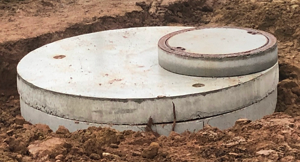

Warum betoniert man in so eine Scheibe nicht an der Oberseite einfach 3 Pilzköpfe oder 3 Schraubhülsen mit rein... wie das jeder normale Hersteller von irgendwelchen Betonfertigteilen macht?
Hier eine Abdeckplatte für einen Schacht DN1500... 2 Pilzköpfe sichtbar, der 3. versteckt sich hinter dem Schachtdeckel.

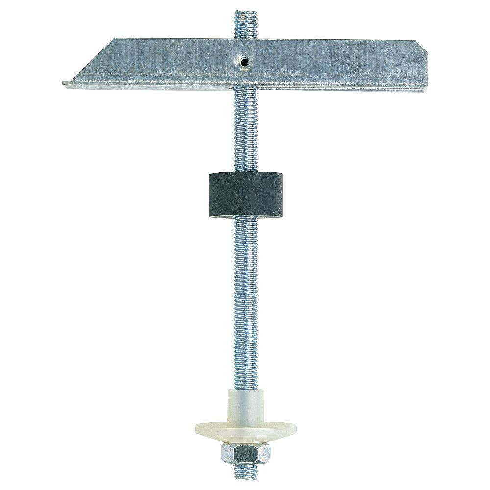

Wenn unter der Scheibe genug Freigang ist, kämen auch Vorrichtungen im Prinzip wie ein Klappdübel in Frage, nur halt größer. Entweder so, daß er entlastet zurückklappt oder eben an einem Ende des Klappbalkens eine Schur um diesen an die Zugstange anlegen zu können.
Hier ein Bild von einem Fischer Kippdübel KM10 um mal das Prinzip zu zeigen:
