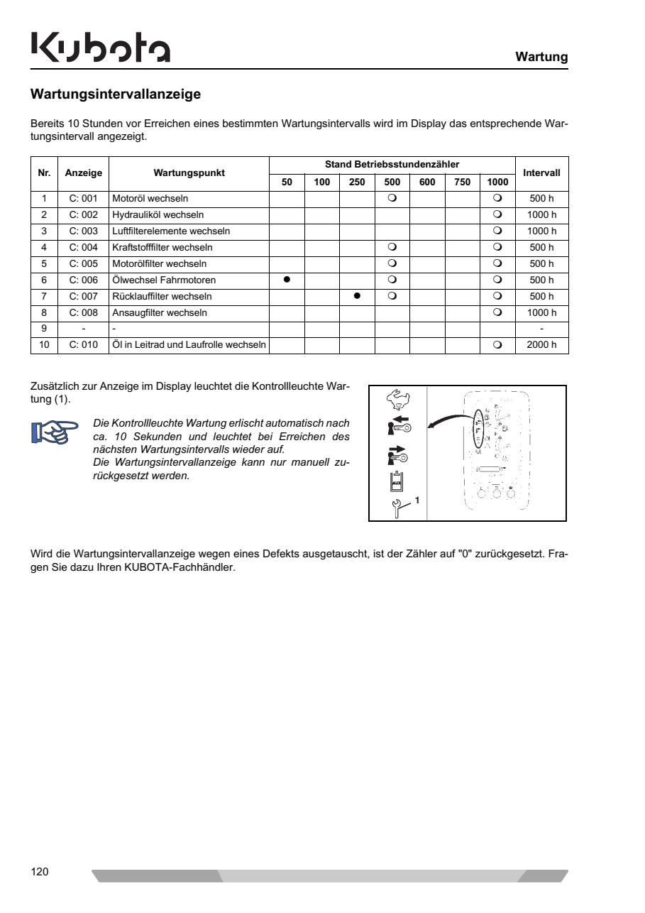

Wie finde ich raus, welcher Service gemacht werden muss? Der alle 500h plus???
1698827115_BedienanleitungKX015-4KX016-4KX018-4KX019-4-RG158-8133-6_DE_s-120.thumb.png.b8020dd43d1a37cb43b0402d6186d5a4.png
Das Display hat die Wartungsintervalle gespeichert und zeigt dir 10 Bh vor Wartung den gelben Gabelschlüssel im Display an,der da sagt,in Kürze ist ne Wartung fällig.
Damit der Gabelschlüssel wieder verschwindet,musst du die Wartungspunkte im Display bestätigen.
Wenns soweit ist,können wir dir hierüber gerne helfen.
Da du nicht weisst,ob bei 1500Bh die Wartung tatsächlich durchgeführt und nur die Wartung bestätigt wurde,würde ich empfehlen,jetzt nen Motorölwechsel mit -filter durchzuführen.
Ebenso die Öle von den Kettenantrieben mal prüfen,die müssen neuerdings auch alle 500 Bh gewechselt werden.
Hi und erstmal vielen Danke für deine Antwort. Ich weiß zum Glück, dass alle Services immer gemacht wurden. Ich bin irritiert, weil eben der Schlüssel angezeigt wird und unten steht lediglich 😄 und ein kleiner Pfeil nach oben.
Die Tabelle bzw. Die wartubgsintervalle habe ich schon studiert...jedoch versteh ich momentan eben nicht...was der von mir will...
Naja wie du sagst sagst, vermutlich wird es am besten sein den klassischen  500h Wechsel einfach mal zu machen. Da gibt es ja so praktische Service kits...
Du hast denke ich zwei taster am Display unten......mit dem linken auf C : umschalten,dann Arbeitsscheinwerfer einschalten,dann rechte Taste lange drücken,dann erscheint der Wartungspunkt C00?,nochmal lang die rechte Taste,dann wird abgefragt,wartungspunkt erledigt (Y/N),rechteTaste kurz betätigen,damit Y blinkt,dann rechts lang bestätigen.
Somit wäre dieser Wartungspunkt bestätigt.Ob noch weitere abgehakt werden müssen,siehst du,indem du rechts wieder lang drückst. Kommt ein weiterer Wartungspunkt C00?,diesen genauso bestätigen,wenn nix kommt dann mit der linken Taste raus aus dem Menü.
