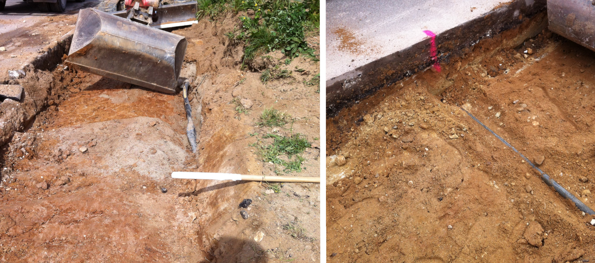

Hier -ich habs schon einmal gezeigt- die Stromkabel bei uns hier in einem Wohngebiet... der Auftrag war, im Auftrag der Gemeinde vor einem neu gebauten Haus den Gehweg zu erneuern... die Verlegetiefe ist der erste Witz und der zweite der Verlauf... das Kabel auf dem linken Bild mäandernd auf der Grundstücksgrenze.
Die Markierung auf dem rechten Bild wurde angebracht nachdem wir das Kabel gefunden hatten... also nicht irgendwie nach nicht vorhandenem Spartenplan.
