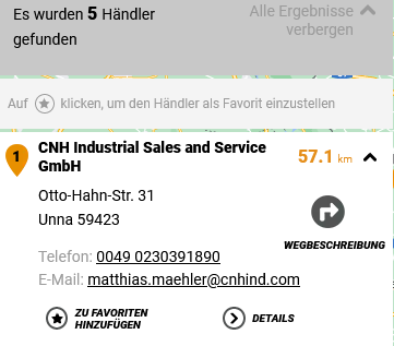

Da ist vermutlich nix defekt,ich denke eher ein Kalibrierfehler...........wer weiss,wer alles schon dran rumgefummelt hat.
Hier ne vernünftige Adresse ,ist zwar Case,war früher aber O+K-NL Unna........da sollte dir geholfen werden können:
Für mich ists zu weit weg.........über 400 km einfache Wegstrecke.....😉
