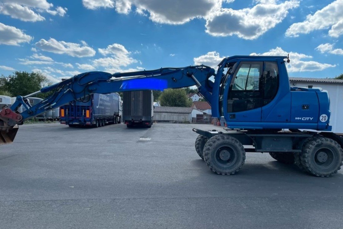

@schnädderleIch habe nebenberuflich ein Kleinunternehmen, dort biete ich Baggerarbeiten aller Art an. Besitze noch eine Wacker Neuson EZ38 für die kleineren Arbeiten, hatte bis vor Kurzem einen Schaeff HML41 von Baujahr 1996 mit 7800Std. Diesen ich aber für sehr gutes Geld verkaufen konnte. Jetzt bin ich zufällig auf den O&K gestoßen, da ich sehr viel wert auf Pflege der Maschinen lege, ist er mir sofort ins Auge gefallen. Er steht super da, nachvollziehbare 5000Std. Inkl. Greifer, Tiefenlöffel und Grabenräumer mit Klimaanlage. Da es sich um ein Nebengewerbe handelt, wird er bei natürlich nicht mehr täglich genutzt und beansprucht.

Der steht optisch wirklich gepflegt da..........schick schick.
Hat schon das Schwerlast-Kontergewicht und ein Zusatzgewicht mit dran.
Was früher bei den O+K regelmässig dran war,waren Zylinder abdichten.Das hast mit den Zylinder hier nicht mehr,die halten ewig dicht,wenn keine Macken in die Kolbenstange gefahren werden.
Das ganze macht doch ein soliden Eindruck,denke ich......oder?
Wenn der bis jetzt eingesetzt wurde,wenn auch wenig mit den Bh,denke ich,er ist ordentlich serviciert worden und Controllertechnisch  sind die aktuellen Softwarestände aufgespielt.
Wenn auf der Central-Unit die 2.25 Index 47-Software drauf ist,läuft die Kiste ohne weiteres.
