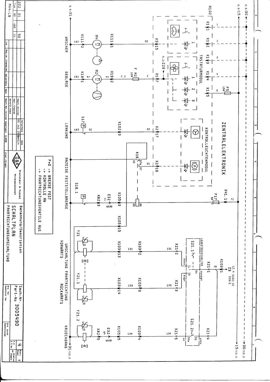

Habe mir einen MH City als Hofbagger zugelegt. Nun hat er das Problem, dass er hin und wieder nicht mehr rückwärts fährt. Manchmal geht es wieder wenn man kurz den Parkbremskippschalter betätigt, allerdings auch nicht immer. Leider habe ich zu dem Bagger keine Unterlagen und im Web finde ich so gut wie gar nichts. Ein Schaltplan wäre sehr hilfreich. So wie ich das jetzt verstehe sind unter der Kabine 2 MV's die für V und R den Proportionaldruck des Geschwindigkeitsfussventils zum Hauptsteuerblock durchschalten. Vielleicht hat Hier jemand ein paar Infos für mich.

Mess mal ob am Ventil genug Spannung anliegt wenn er nicht umschaltet ...
Das LED kann ja leuchten, aber die Spule kann einen Kurzschluss haben,
Hallo zusammen,
an der Würfelstecker sind ,wie mein Vorredner schon beschrieben,LED`s dran,die jeweils leuchten,je nachdem welche Fahrtrichtung gewählt ist.
Somit wird angezeigt,dass Strom und Masse am Würfelstecker anliegt.
Was nicht sein sollte,dass die LED`s beider Würfelstecker gleichzeitig leuchten,da wüsste der Schaltkolben nicht,in welche Richtung er schalten soll.
Was sein kann,das die Magnetspule für Rückwärts nen Bruch in der Wicklung hat.........kommt bei älteren Maschinen vor und ist ne Alterserscheinung.
Am einfachsten ists,die Würfelstecker zueinander tauschen,um zu testen,ob der Fehler mitwandert.
D.h. bei Rückwärtsfahrt muss am Lenkstockhebel nach vorwärts geschaltet werden,wenn dann immer noch bei Rückwärtsfahrt Aussetzer da sind,ists definitiv die Magnetspule.
Wenn der Fehler aber mitwandert,d.h. Aussetzer im Vorwärtsfahren,dann ist das Kabel zu Würfelstecker defekt.
Bei Austausch der Spule würde ich empfehlen,beide zu erneuern,um erneuten Stillstand zu vermeiden.
