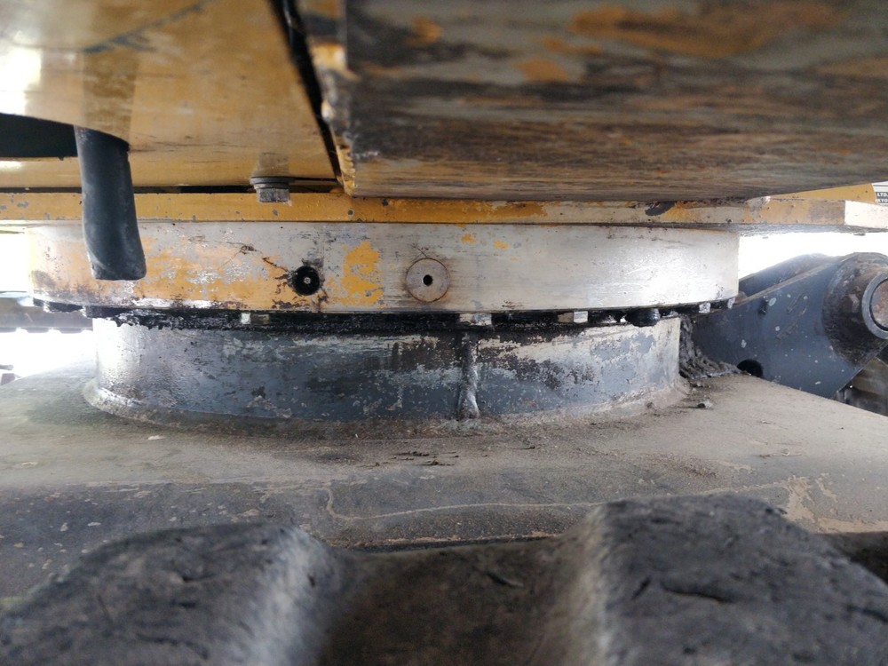

Hallo,
mein KATO HD307 hat doch schon ein merkliches Spiel im Drehkranzlager. Nun habe ich eine Stelle am Drehkranz gefunden, die aussieht, als könnte man dort etwas öffenen (rechts neben der Schmierstelle). Doch das Loch in der Mitte ist rund (kein Inbus oder so). Eine andere Öffnung, abgesehen von den Schmierstellen, gibt es nicht. Nur unten wo man die Schraubenköpfe sieht, sind teilweise keine Schrauben drin, sondern etwas was aussieht wie Gummi.

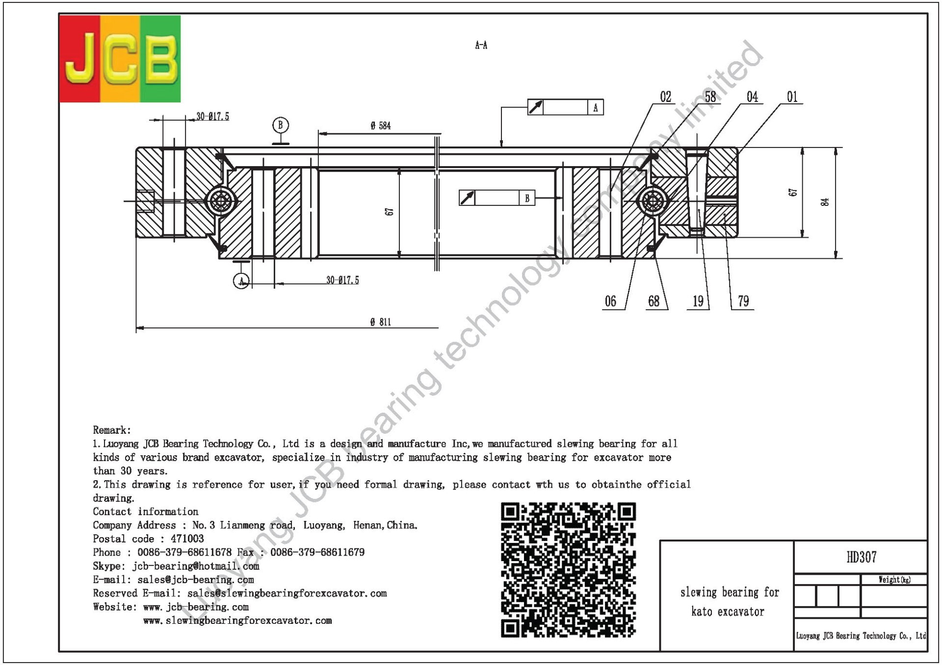

Im Internet habe ich nun folgende Zeichnung dazu gefunden:
drawing-of-slewing-bearing-for-kato-excavator-HD307.thumb.jpg.cedda7c709f7a682cd3ac90465302c89.jpg
Quelle: http://www.slewingbearingforexcavator.com/product/slewing-bearing-for-kato-excavator-307/
Mehr Informationen finde ich dazu aber nicht. Kann man da die Kugeln von außen tauschen? Wenn ja, wie funktioniert das? Woher bekommt man Übermaß-Kugeln? Weil ich denke, dass es nicht viel Sinn machen würde wieder die gleiche Kugelgröße einzubauen.

Übermaßkugeln habe ich noch nicht gehört, nur die Kugeln erneuern bringt nichts, die Lauffläche der Kugeln ist genauso eingelaufen.
Es kann sein, dass eine Drehkranzschraube quer zu dem Stopfen steht, aber im eingebauten Zustand wird das nichts, zu gefährlich,
die Kugeldrehverbindung muß schon runter , und dann fängt die mühevolle Arbeit an, legt dir lieber einen neuen zu.

wir haben schon ab und zu mal Drehkränze ausgedreht und mit größeren Kugeln bestückt, das funktioniert schon..... aber wie Hydraulix gesagt hat: im eingebauten Zustand geht da gar nix !
Atlas-Spezi
