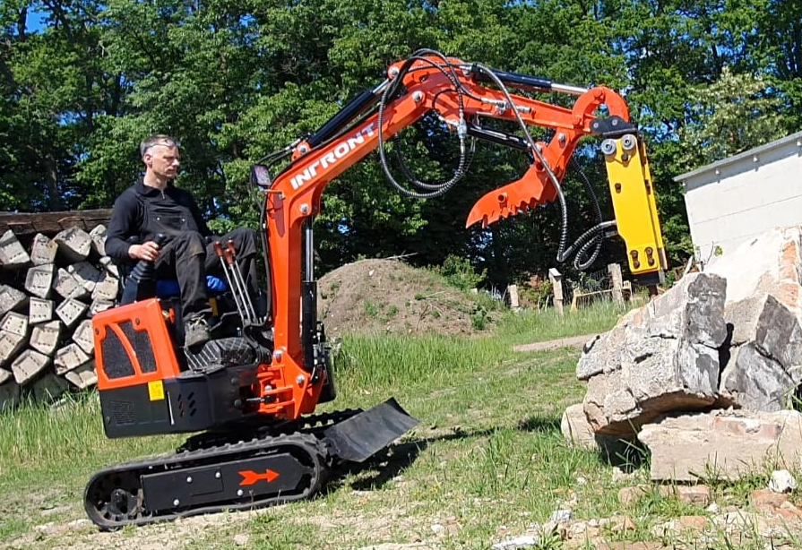

Hammer +765.00,

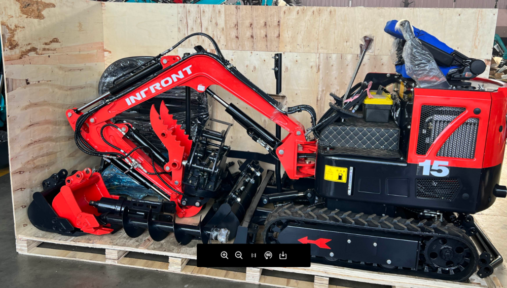

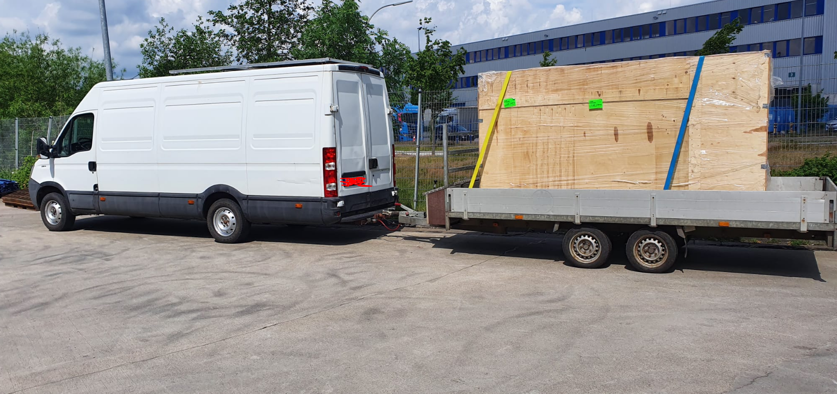

Aber da hört es erstmal schon auf. Hier im Hamburger Hafen wollte der Reeder nochmal 1000€ von mir. Und die Zeit läuft gegen mich, da jeden Tag horrende Lagergebühren entstehen. Alles in allem hat mich der Bagger 10500€ netto gekostet bis er auf meinem Hof stand. Abgeholt habe ich ihn selber vom Hafen.
Es ist schon spannend. Die Reise hat 8 Wochen gedauert. Aber es gabe einen Trackinglink um zu sehen ob er im Suezkanal steckengebleiben ist.

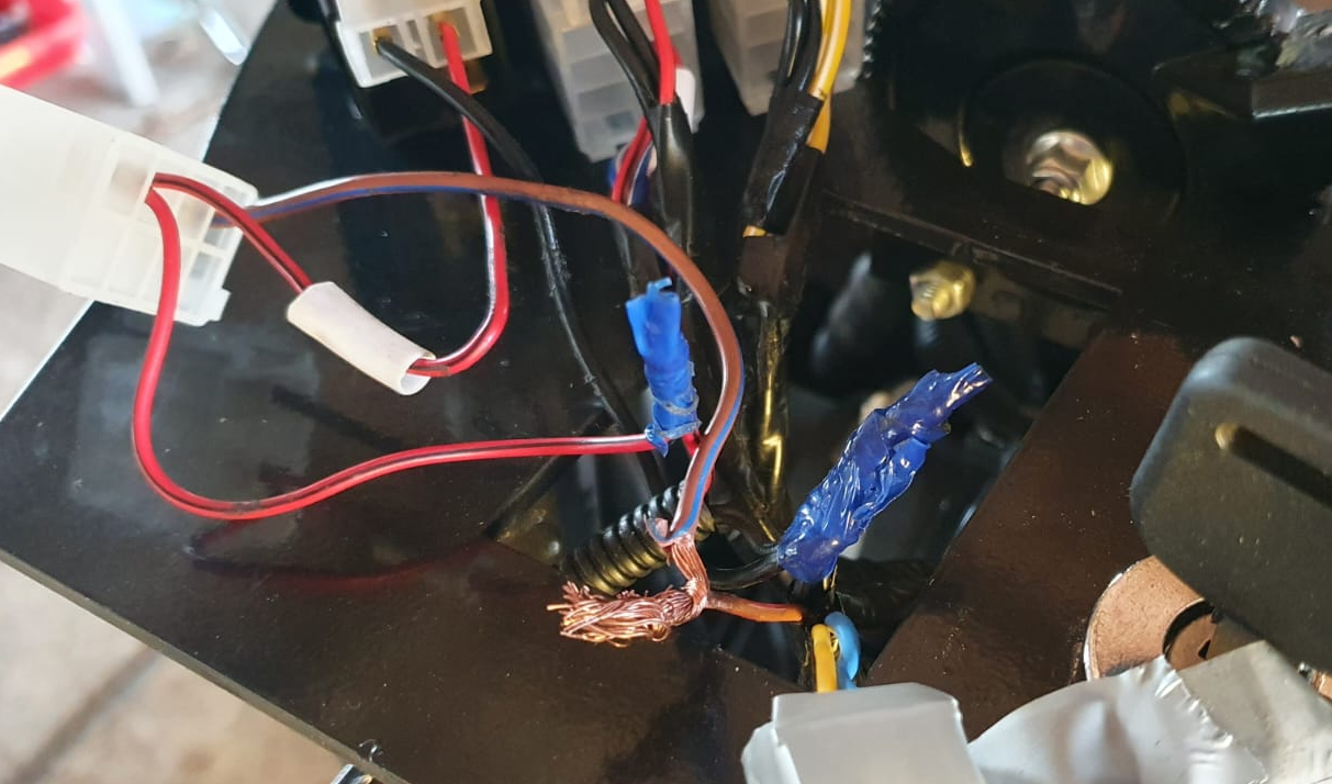

Also erstmal. Zusammengedrillte Drähte in der Elektrik. Wird ordentlich verlötet.

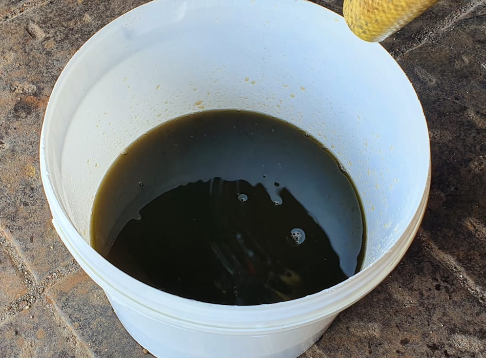

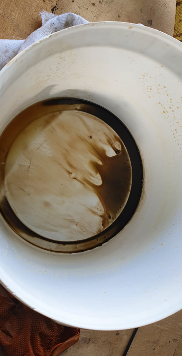

Das Kühlmittel sieht aus, als wenn die Chinamänner mir in den Radiator gekackt hätten. Aber keine Ahnung was die vorher gegessen haben, es ging jedenfalls bis -24°C.
Also Kühlsystem spülen und neu befüllen.

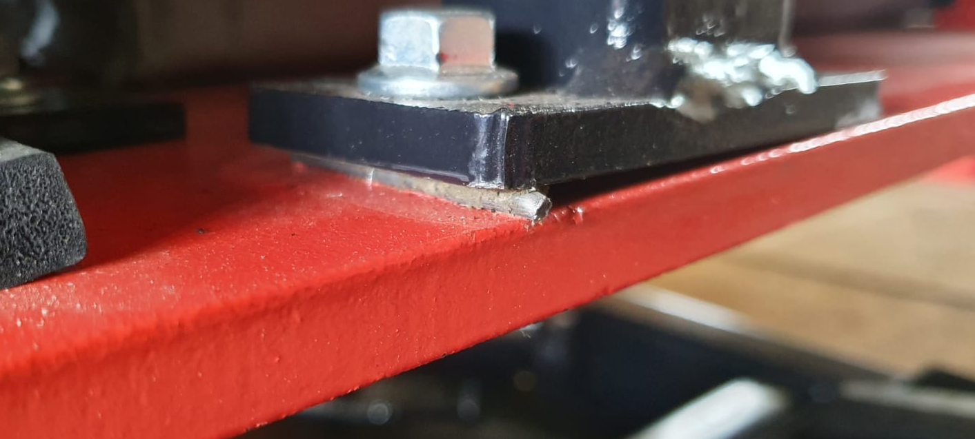

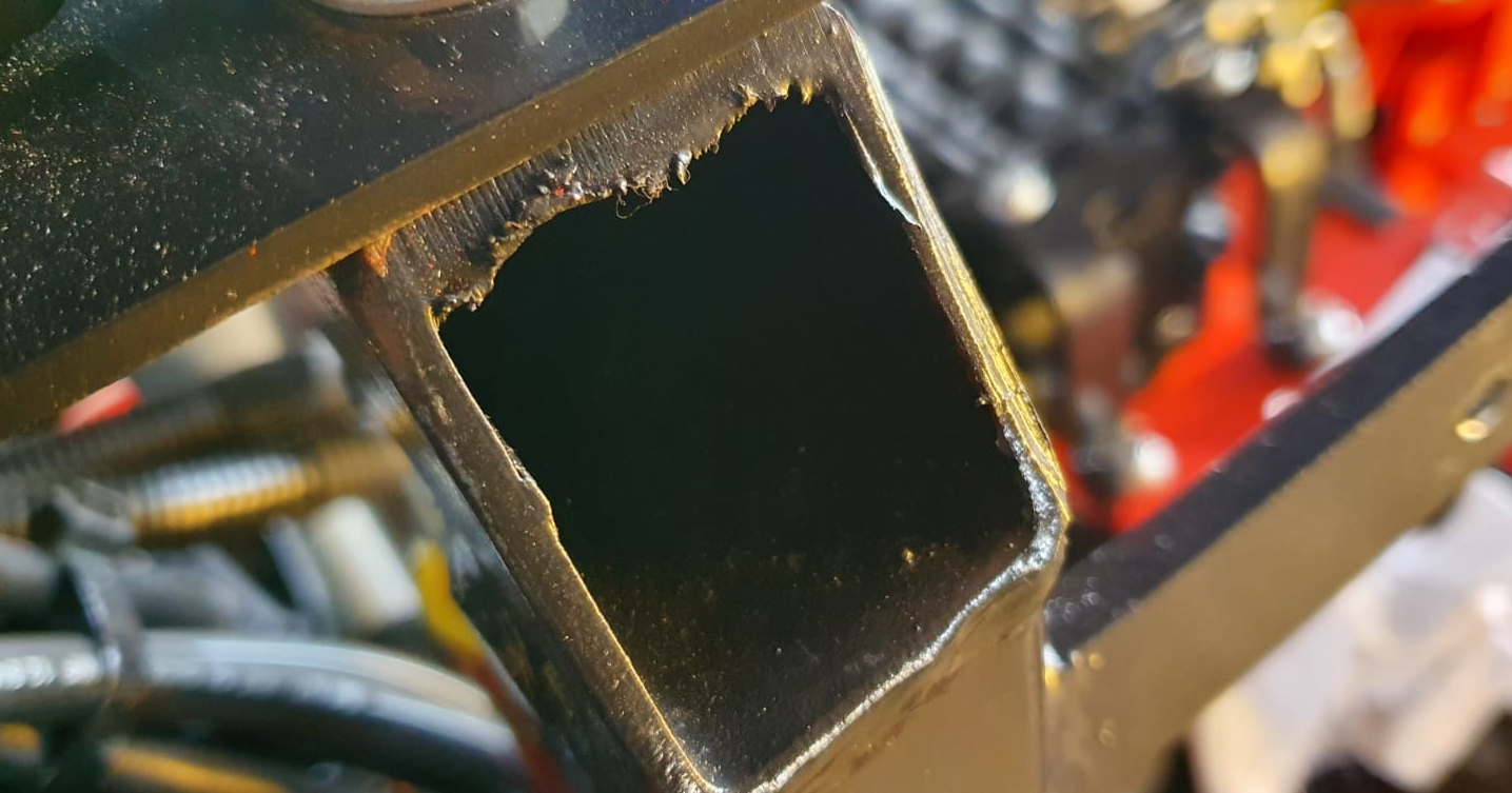

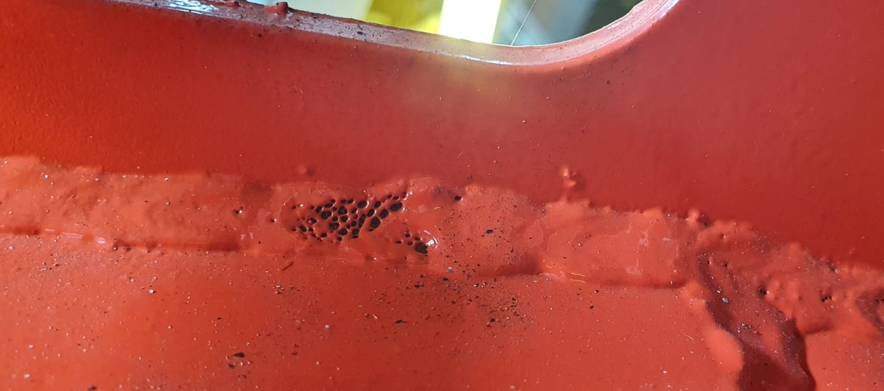

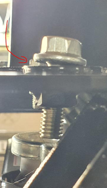

Ansonsten wird hier nichts entgratet, es gibt Schweißnähte des Grauens, es wird alles irgendwie zusammengefrickelt. Die Langlöcher des Gehäuses reichen lang nicht. Es wird einfach daneben nochmal gebohrt. Die Verkleidungen wurden wohl von 3 Leuten montiert. 2 drückenm die Karre in Form, der 3. dreht die Schrauben rein. naürlich alle schief. Ich habe eine Tag lang die Verkleidungsteile nachgearbeitet. Jetzt passt es.

...puh, interessante Photos... ich denk mir halt, wenn es schon an solchen Kleinigkeiten derart hapert... z.B. diese verdrillten Litzen, ein einfacher nicht mal teurer, schnell anzubringender Quetschverbinder wäre ihr Preis gewesen... und das hätte wenigstens halbwegs professionell ausgesehen.
Selbst eine katastrophale Passgenauigkeit der Verkleidungsteile und ne Müll-Lackierung... alles geschenkt, aber an einem Bagger gibts Bauteile die für die Funktion wirklich wichtig sind.
Wie mag das dann erst bei Bauteilen aussehen, die um einiges aufwändiger, komplexer & teurer sind...  und die -zum Glück für die Chinesen- der Kunde / Bediener von außen nicht bzw. nicht auf den ersten Blick sieht... Murks, der sich mit Glück erst bemerkbar macht, wenn sämtliche Garantien & Gewährleistungen abgelaufen sind bzw. dürfte eher zutreffen, dass der Importeur / Hersteller seine regelmäßige Umfirmierung durchgezogen hat um all die Forderungen, den Murks & nervige "Ersatzteilkunden" abzuschütteln.

Evtl. rede ich in 2 Jahren auch ganz anders. Aber im Moment macht der richtig Spaß, vor allem weil ich alle Anbaugeräte habe, von denen ich sonst nur träumen konnte.
