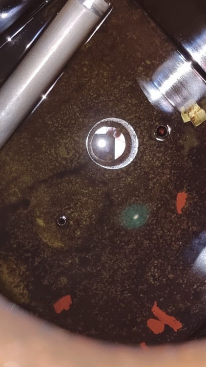

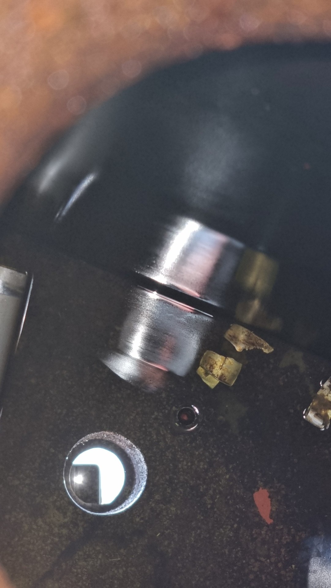

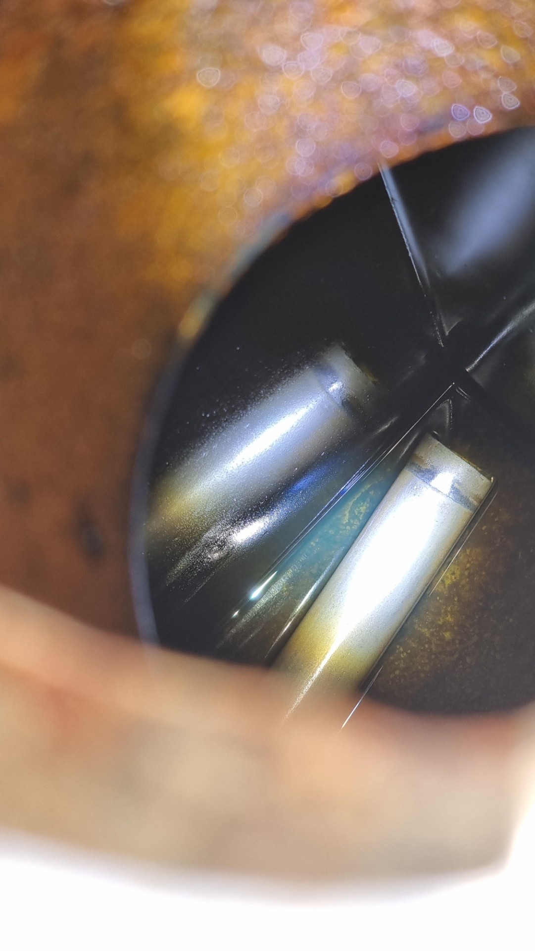

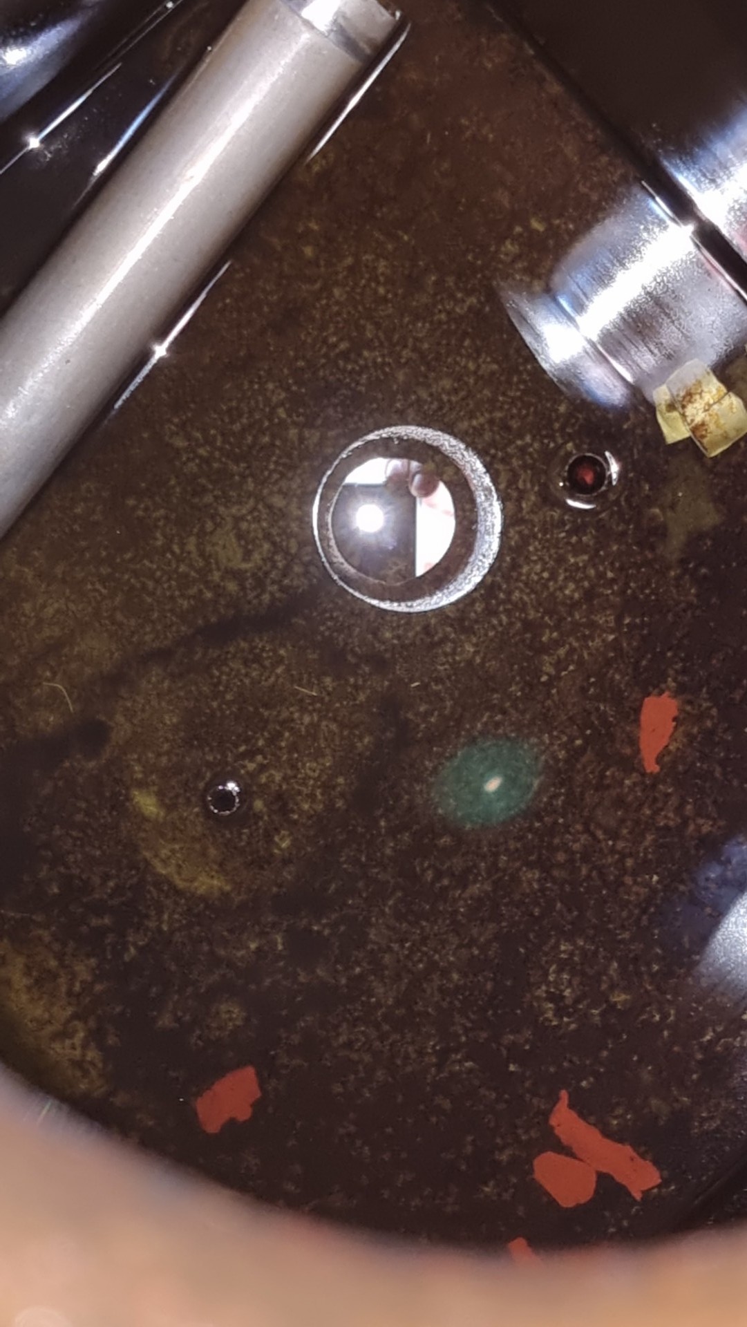

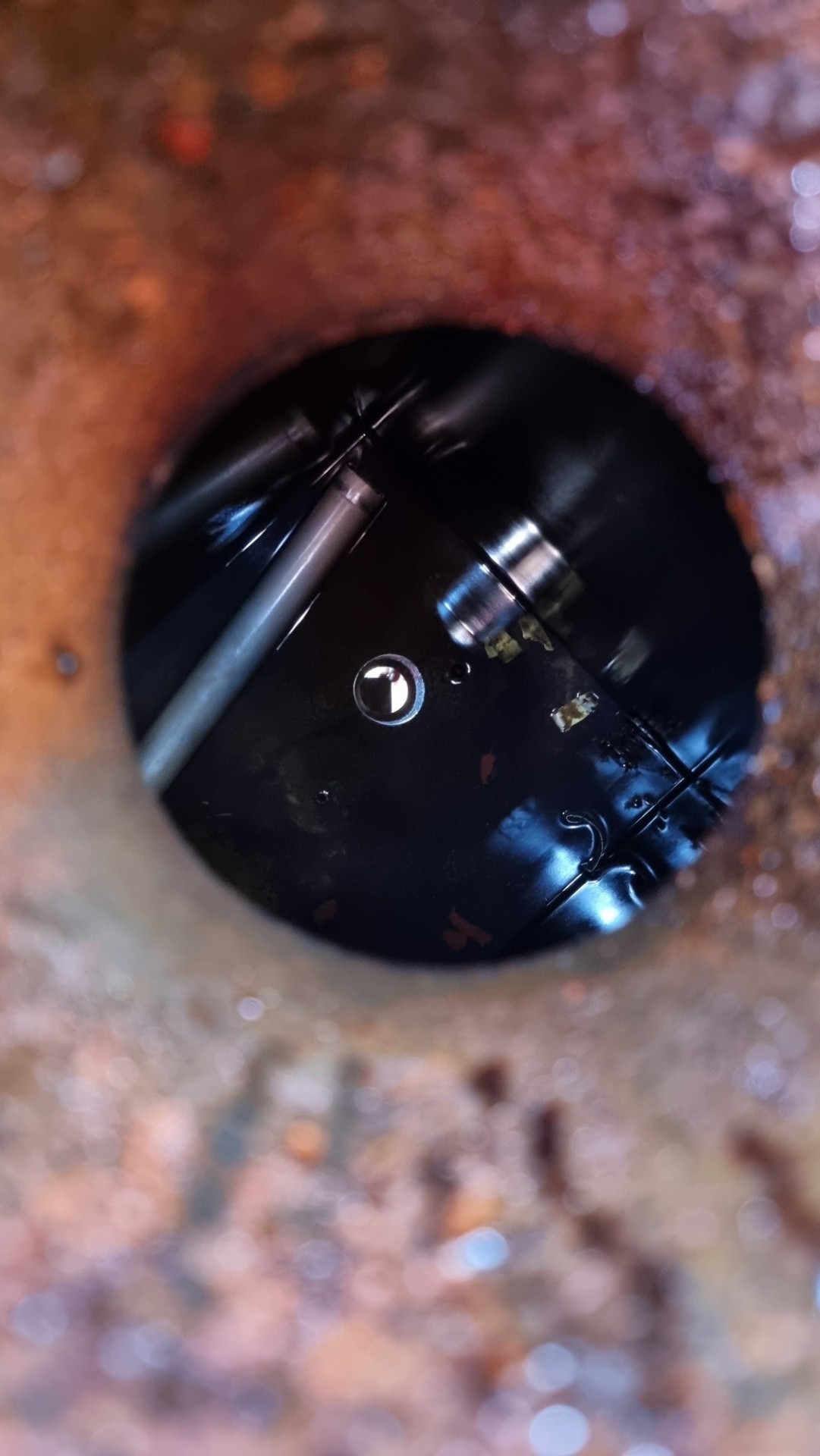

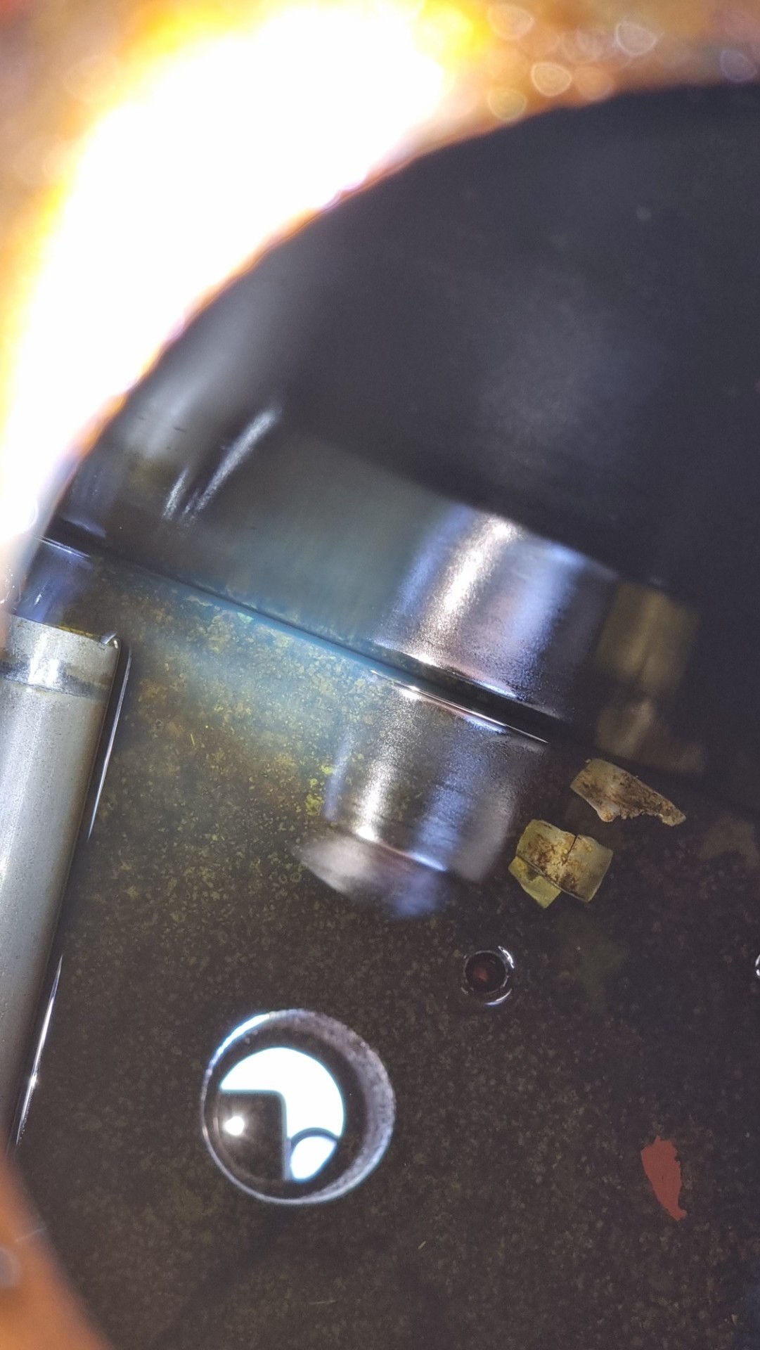

Also liebe Gemeinschaft, ich hab den Tank entleert und wollte ihn ausbauen. Jetzt hab ich mal rein geschaut und Fotos gemacht.
Der Einfüllstutzen ist sehr rostig. Am Boden liegen viele rostteilchen, die Wände sehen aber relativ gut aus.
Eigentlich wollt ich ihn auf schneiden und Sandstrahlen
Hallo,
Wie wärs mit Alu oder Kunststofftank aus dem Zubehör von Winkler und Trost ?so teuer sind die auch nicht
OKay Danke, da werde ich mich mal umschauen. Fürs erste habe ich jetzt den Tank geschliffen und gesandstrahlt. Mal sehen wie lang das jetzt hält, ansonsten werde ich einen Ersatztank bestellen
