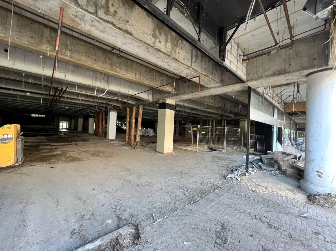

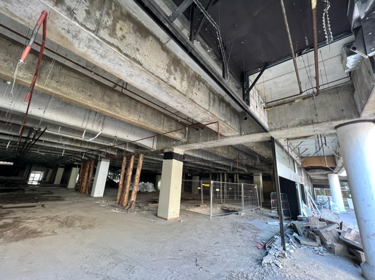

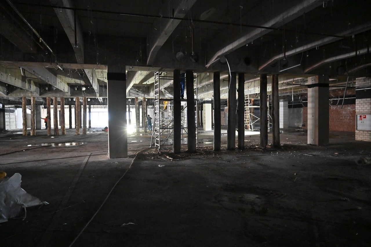

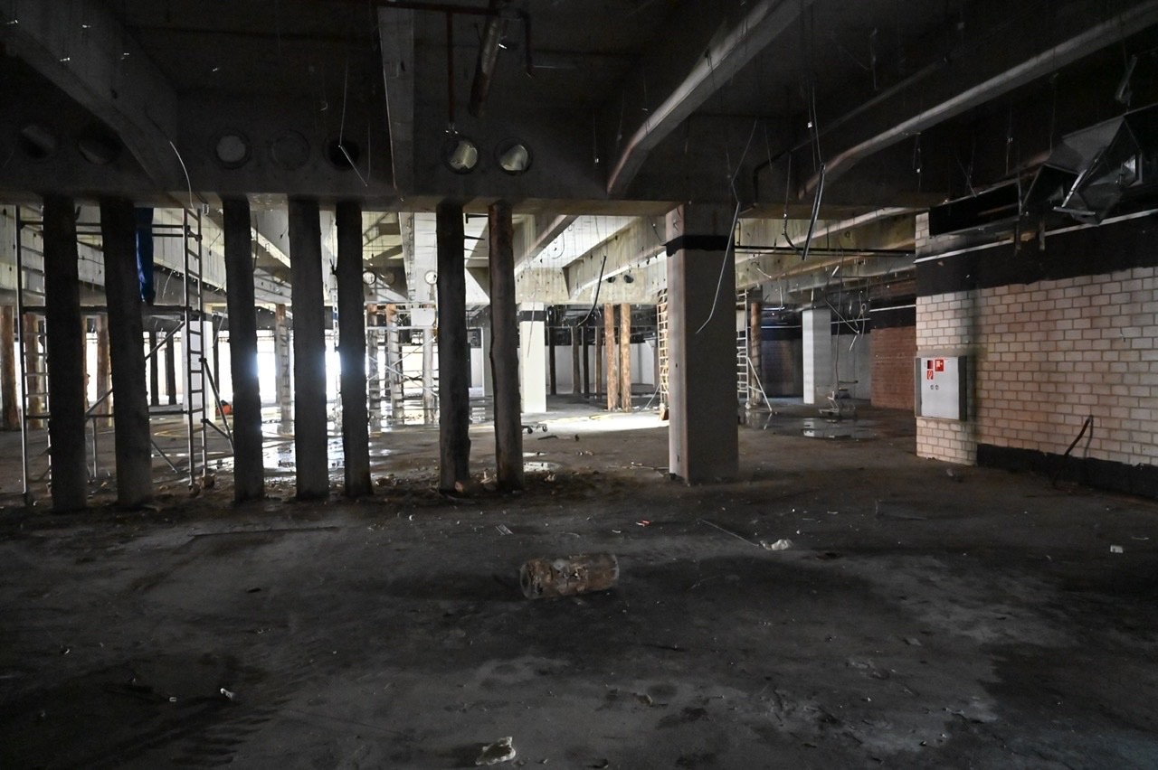

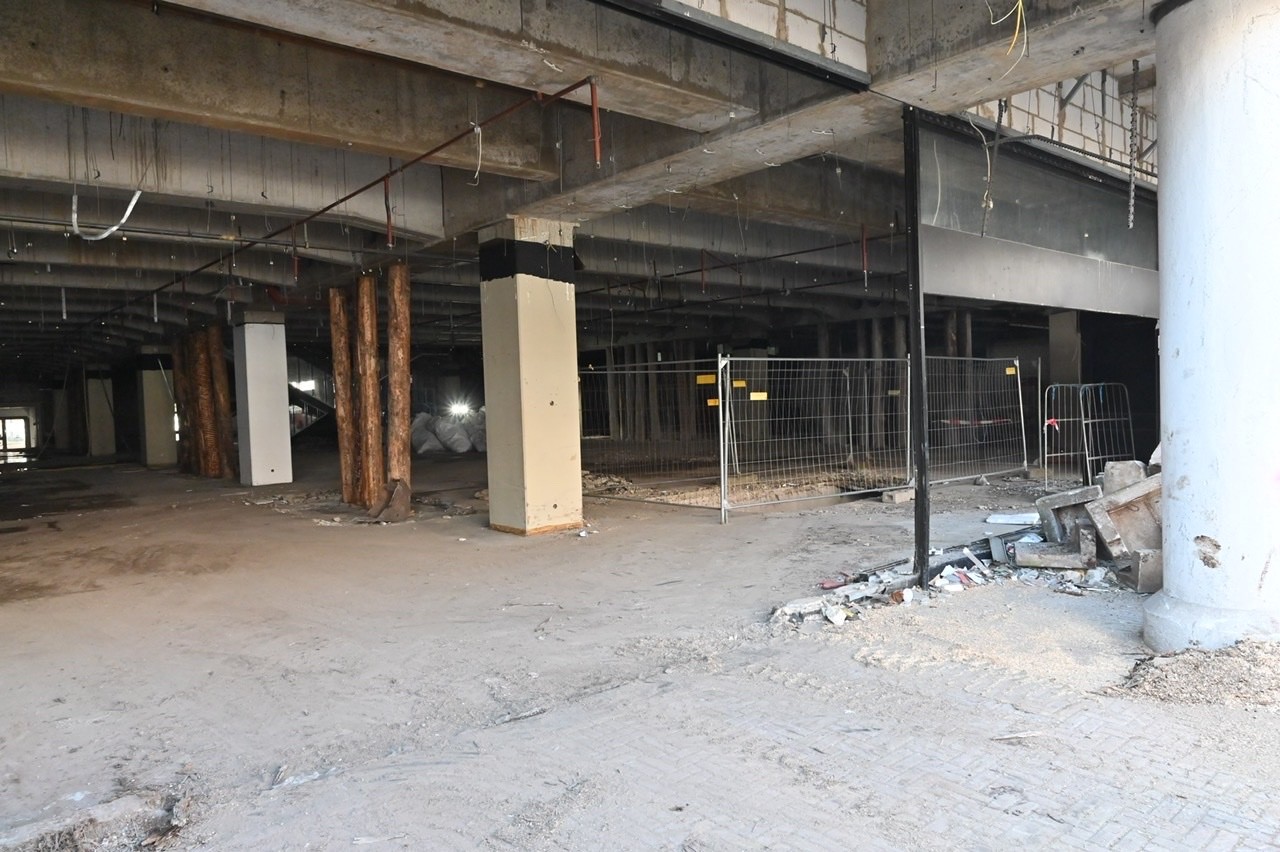

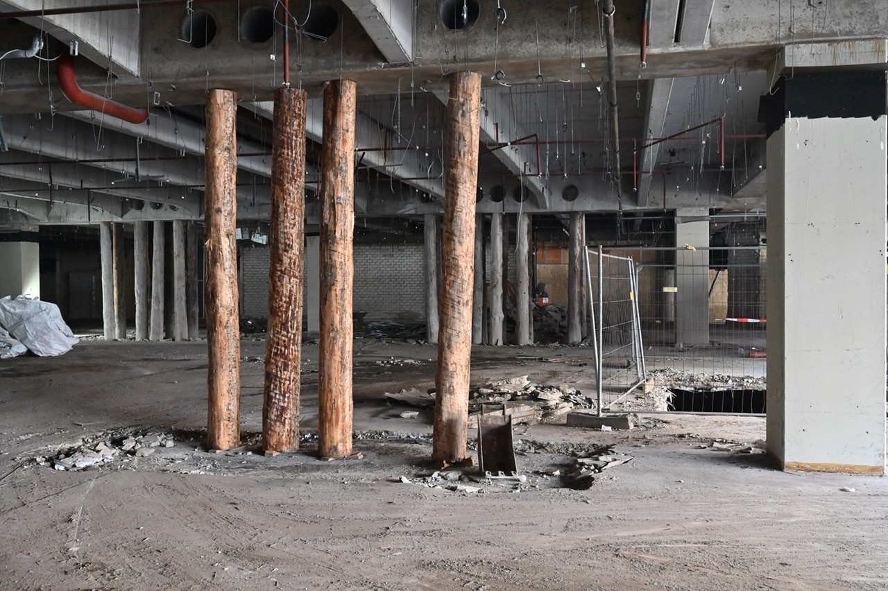

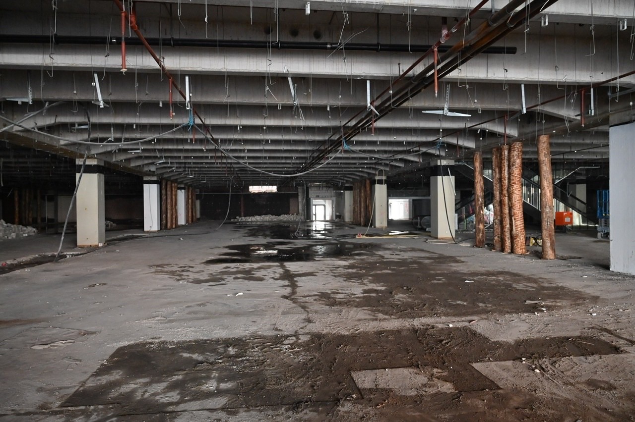

Sehr interessante Bilder! Weißt Du warum die Träger mit den Baumstämmen abgestützt werden. Das habe ich so bisher nur bei Moß gesehen.
Moin Tomac ✌🏼 Erstens weil die Stämme noch aus Ludwigshafen gut waren.
Zweitens ist die komplette Tiefgarage damit vollgestellt für die Befahrbarkeit mit den schweren Maschinen. Im Erdgeschoss und den geschwächten Unterzügen…hier wurden belastete Brandschutz Manschetten ausgebohrt
bessere Lösung als den kompletten Bau mit Baustützen auszustatten 🙈
