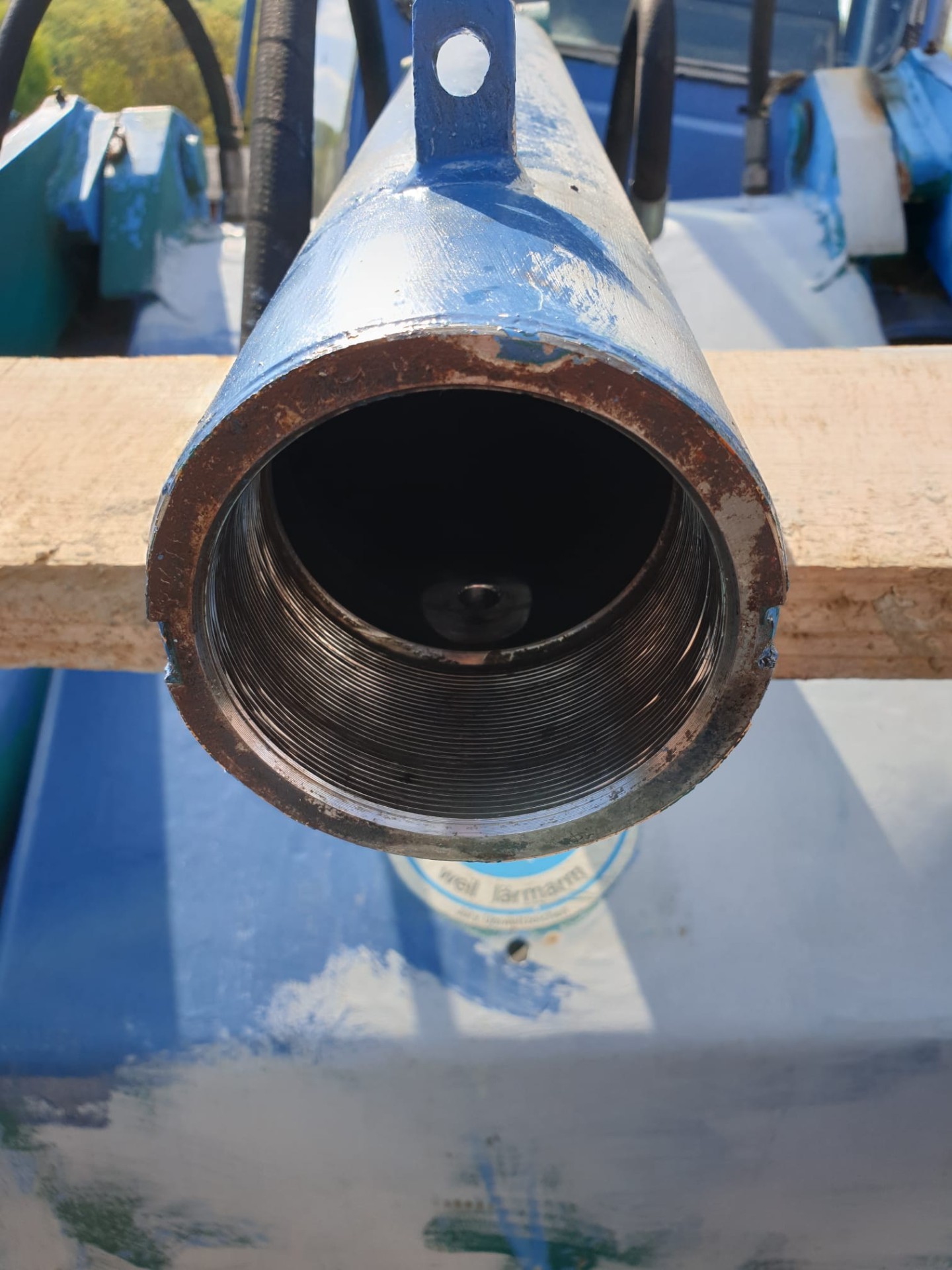

Hi,
danke schon mal für die vielen Tipps.
Unten könnt ihr ein Bild von dem Zylinder sehen. Wie man sieht, beginnt die Lauffläche unter dem Gewinde.
Das würde also bedeuten, dass ein Kolbenspannband den Abstand bis zum Beginn der Lauffläche überbrücken müsste ? Oder wie kann ich mir das ganze vorstellen ?
Welches Kolbenspannband würdet ihr für diesenen speziellen Fall empfehlen ? Wir sind schon am überlegen, eine Hülse mit geringer Wandstärke zu drehen, um den Kolben einbauen zu können.
Danke und viele Grüße,
Maik
