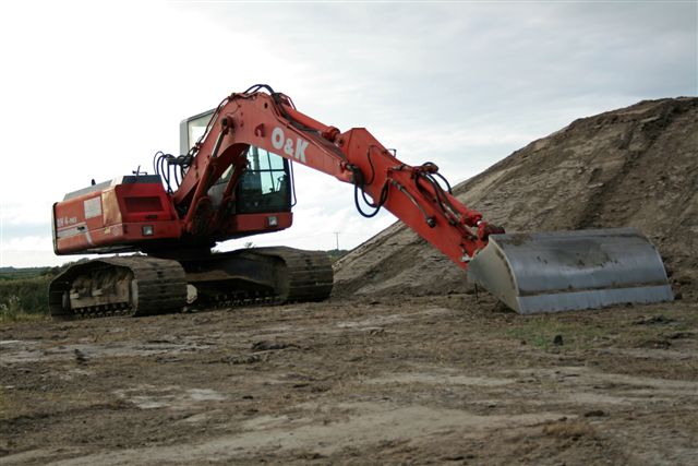

Hallo, ein beliebter Bagger in Vorarlberg war (und ist immer noch) der RH4 CS (CS bedeutet Cross Sensing und stellte eine vereinfachte, im wesentlichen nicht elektronische Version des PMS (Pump Management System) dar. Bei uns haben die Firmen Greber, Fenkart und A. Kutzer jeweils einen RH4 CS, ob Kalb und Bonetti noch einen hat weiß ich auch nicht ganz genau....
(Bilder sind geplant) alle die Bagger haben Monoblock Ausleger, ich suche Infos (Daten, Abmessungen (Fahrwerk) und bestenfalls Bilder.... Zudem hätte ich gerne eine genaue Gewichstangabe des Kettenbaggers...

Hallo,ich war O&K Monteur,34Jahre lang.Der MH4CSo.RH waren Keine guten Modelle.Das Problem war das schwenken.Die Ventile waen oft undicht u.waren schlecht einstellbar.Es hat kein Monteur gerne am Gerät gearbeitet,kein Baggerfahrer hat gerne einen CS gefahren

Servus, Wir hatten 1MH4 CS und 1RH4 CS zusammen neu bekommen den MH4 haben wir nach 6 wochen
gegen einen neuen MH PLUS getauscht.Und den RH4 haben wir nach ca.3Jahren selber auf 3Pumpen um-
bebaut. Der kien danach ab wie Schmid`s Katze war eine Pumpe von einen RH5. top.gif
