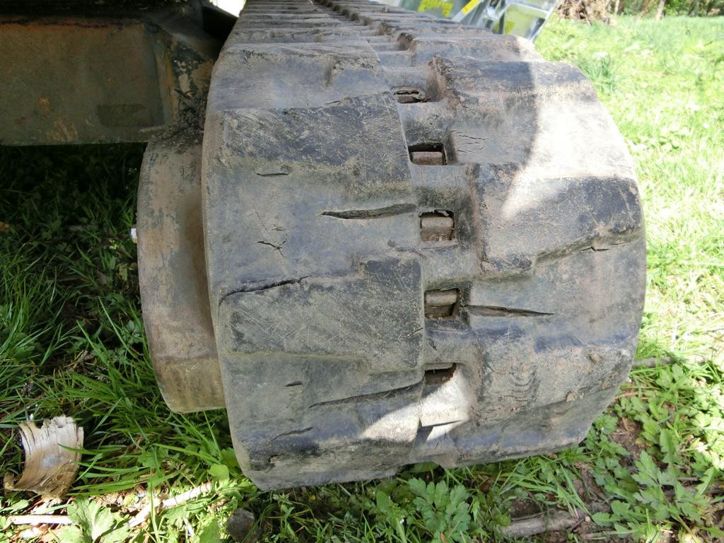

Wo kauft Ihr eure Gummiketten für eure Bagger, falls getauscht werden muss?
Meine Kette ist an einigen Stellen im Gummi eingerissen.
Die Antriebsräder sahen auch schon verschlissen aus, die habe ich schon ausgewechselt.
die Kette ist noch die alte. Sollte man die Antriebsräder und die Kette grundsätzlich zusammen tauschen? Oder ist das egal?
Im Netz wird einiges in verschiedenen Preislagen angeboten, was kann man den da falsch machen?

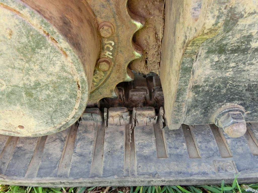

Bei Nicht-Originalteile würde ich immer Ketten und Kettenräder zusammenkaufen,sonst passiert das,was auf Bild 2 zu sehen ist.Die Zahnteilung Kette passt nicht zum Zahnabstand/-teilung Kettenrad.
Bild 4 zeigt,dass die Kette zu stark gespannt wurde.
Was viele nicht wissen,dass die Kettenspannvorrichtung die Kette nicht wirklich spannen sollte.
De Kette sollte im freigehobenen Zustand nicht durchhängen,aber richtig spannen darf sie nicht.
