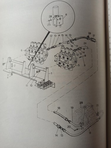

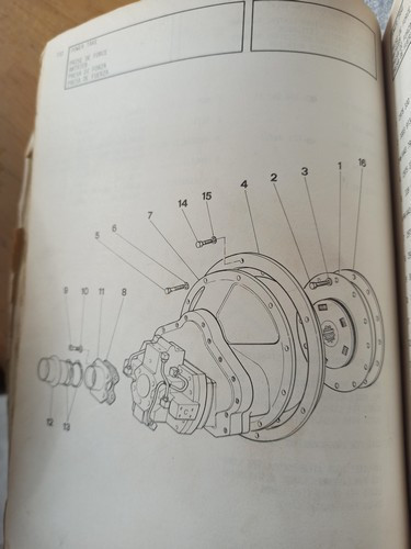

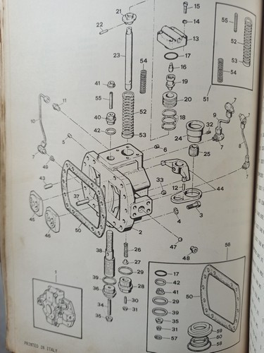

Ich habe mal ein Paar bilder angehängt, damit ihr seht, wie die Pumpe und die Regelventile aufgebaut sind. Vieleicht kann mir jemand sagen ob ich mit meiner Vermutung richtig liege. Ausserdem wäre es super wenn mir jemand sagen kann für was die einzelnen Ventile an der Pumpe zuständig sind.
