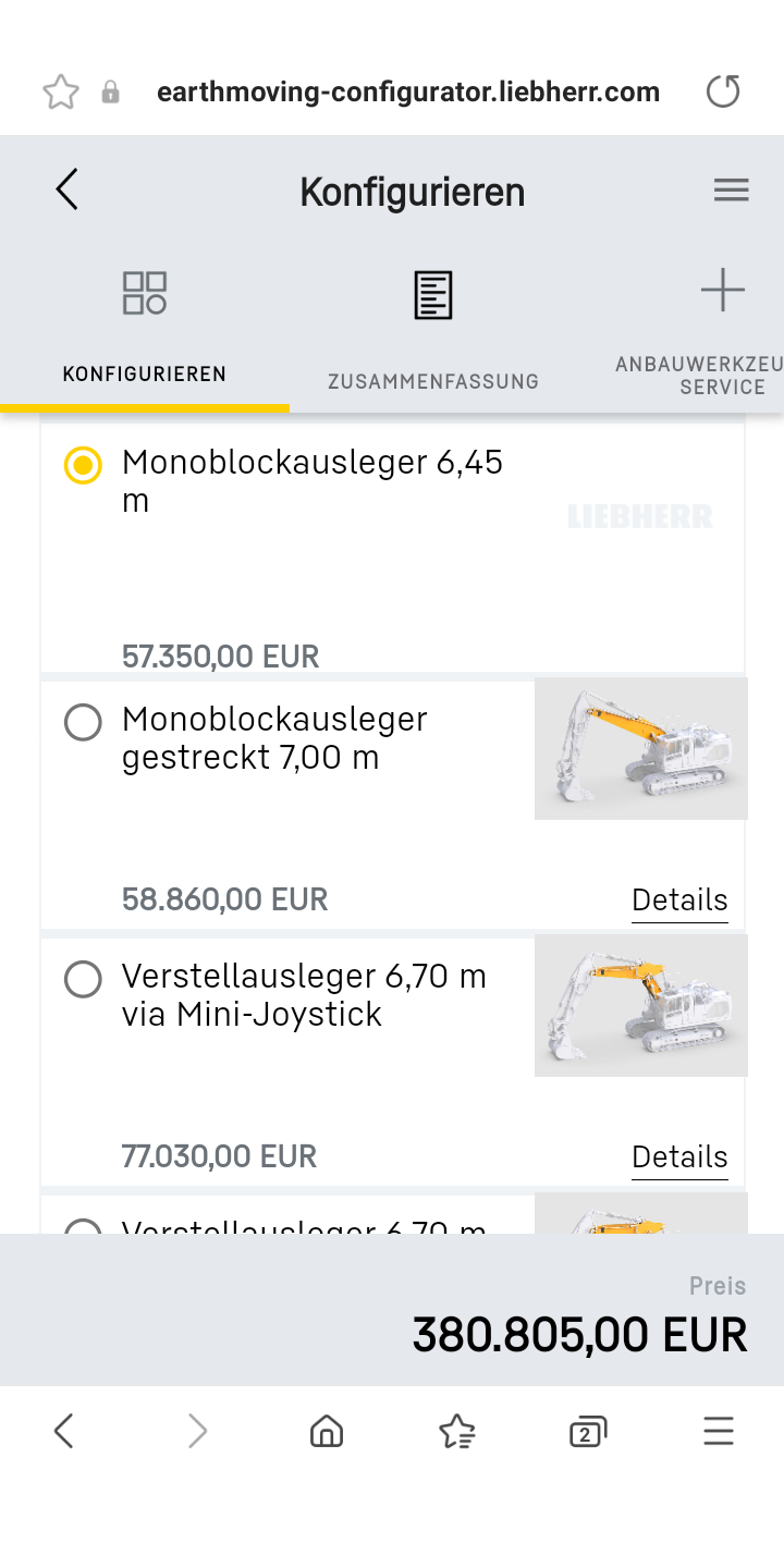

vor 21 Stunden, SirDigger schrieb:
Weil Verstellausleger mehr wiegen, Geld kosten, und nicht für jede Baumaßnahme gebraucht werden.
Und die Monoausleger bei Kurzheckbagger weiter hoch gezogen werden.
Ich hab's über den liebherr Baumaschinen Konfigurator einmal für den 938 rausgesucht. Schnäppchen würde ich mal sagen.
