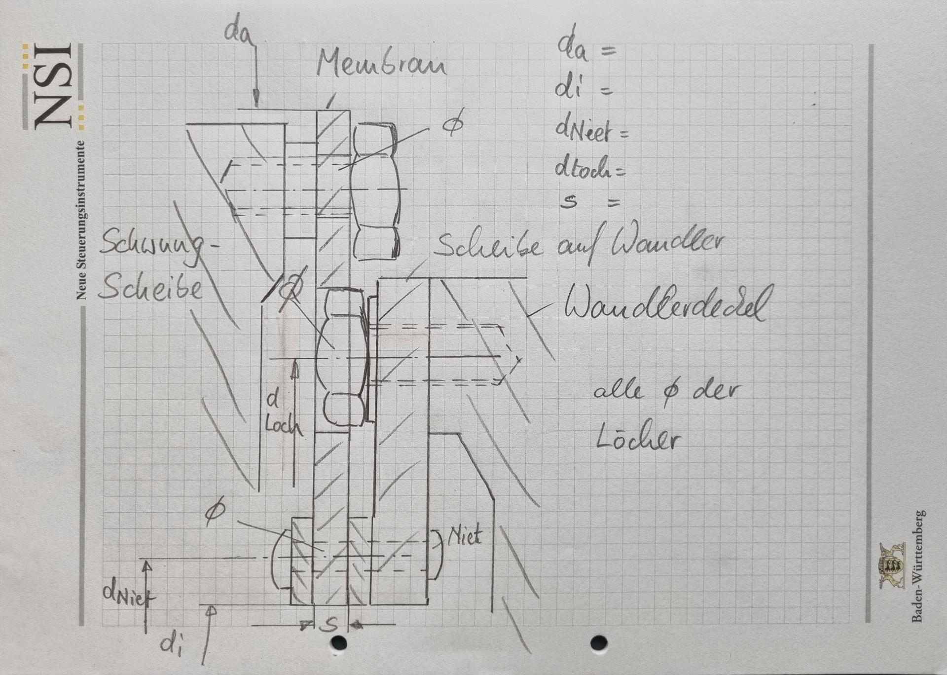

Hallo A.L.
ich hab dir hier mal ne Skizze gemacht, wie ich mir den Wandlerantrieb vorstelle.
Bitte prüfen, ob das so gebaut war. am Ende ist ja "nur" die Membran kaputt, oder? Den Rest kann man wiederverwenden?
Solche Membrane werden immer noch ähnlich verbaut und könnten evtl. entsprechend nachgearbeitet werden.
Kannst Du mir die angefragten Maße so ermitteln?
