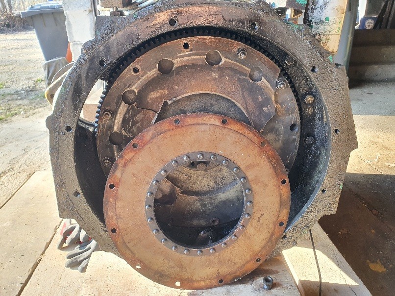

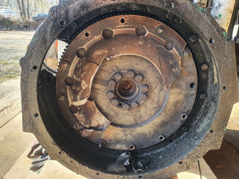

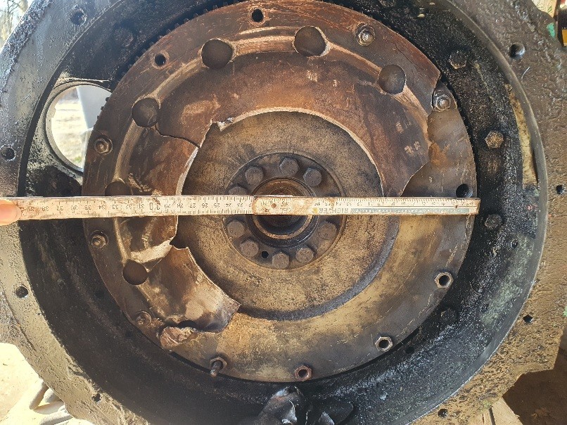

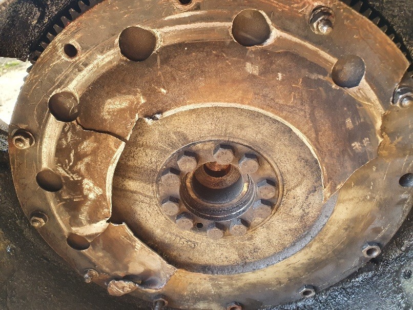

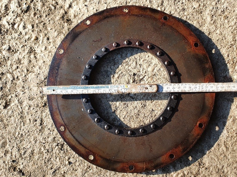

Wir haben eine Frage zu einer Reparatur.
Vielleicht kann uns jemand weiter helfen, wir haben einen Zettelmeyer Europ L 800 mit einem Motor Deutz (F4l 912) und einen Getriebe ZF (2WG 20-3) zuhause wo das Teil was dazwischen verbaut ist, defekt/kaputt ist (siehe Fotos anbei) kann uns evtl. Jemand weiter helfen was dort ursprünglich zwischen Getriebe und Motor verbaut ist ? Oder was da für ein Erstzteil hinein gehört? Wie man auf den Fotos sieht hat es da ein Teil abgedreht, gebrochen die andere Scheibe ist noch ganz.
Die Frage ist was ist da Ursprünglich verbaut ein Massenschwungrad, Kupplung ??? Etc. leider ist nichts mehr ersichtlich. Vielleicht kann uns da jemand helfen....
Wäre super.

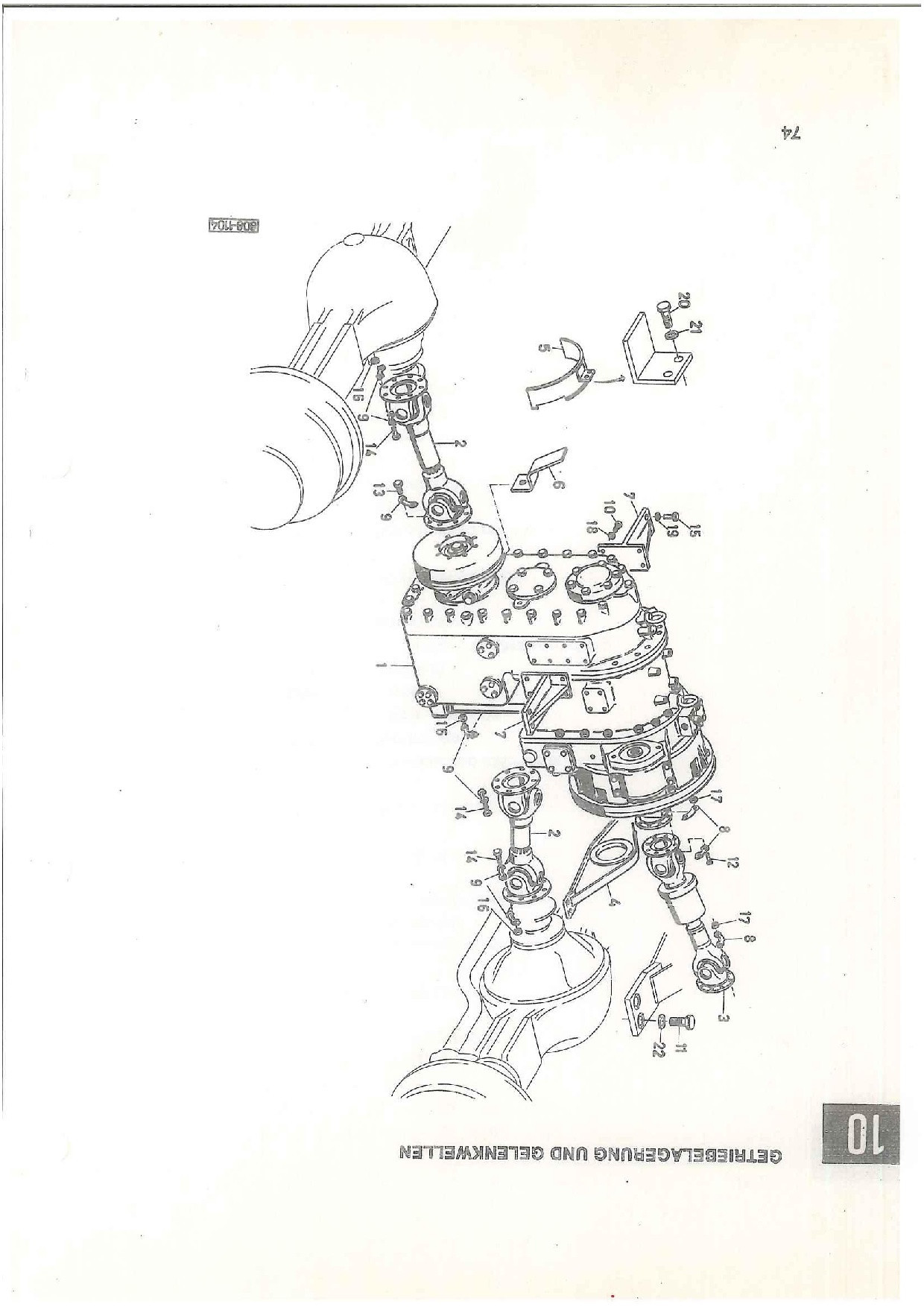

Hallo A.L.

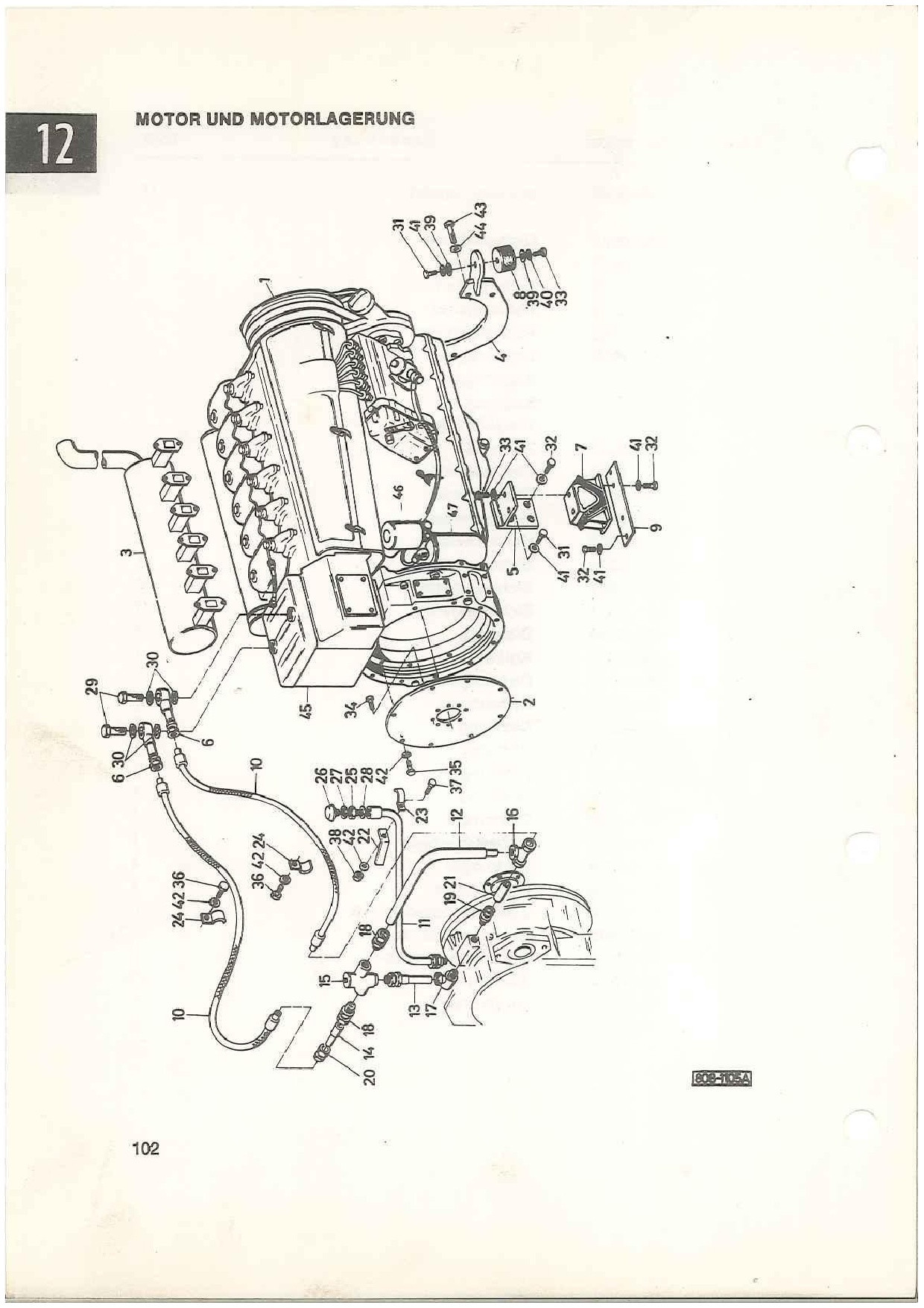

das könnten die Reste einer drehelastischen Kupplung sein (Küsel, Voith, Centa etc.). Diese Teile werden normalerweise verbaut, um die Gelenkwelle zwischen Motor und Wandler vor extremen Drehschwingungen zu schützen. Allerdings hatte das der Faun im F800 z.B. nicht verbaut. Dort war laut Teilekatalog die Gelenkwelle am Motor direkt auf die Flexplate (Membrane) geschraubt. Die Flexplate sollte die axialen Bewegungen kompensieren.
Ein paar Unterlagen zum F800 und dem 2WG20-3 könnte ich dir bei Interesse per email bzw. file transfer zukommen lassen.
VG
Bigbert
