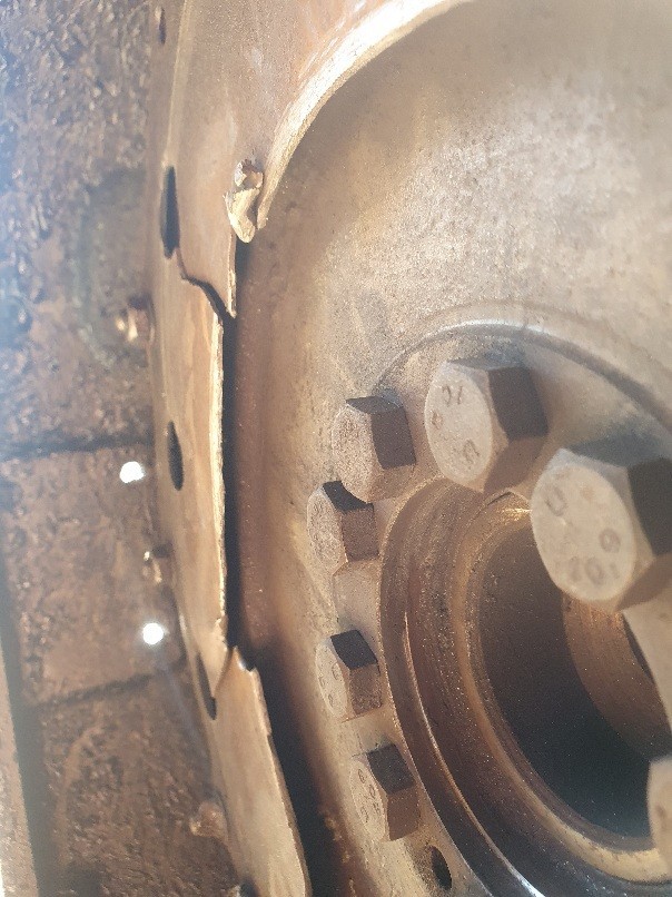

Hallo Bigbert

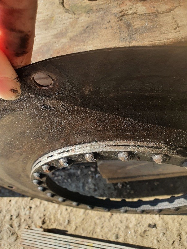

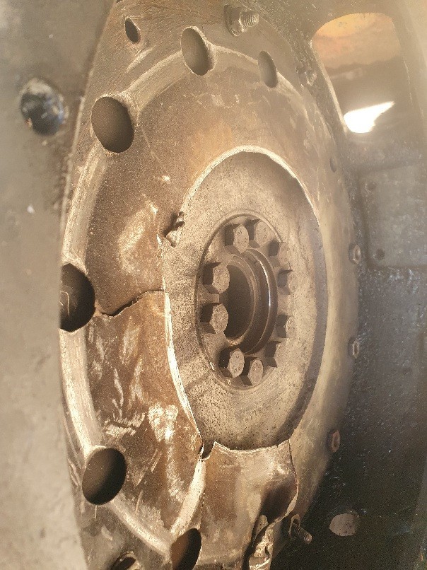

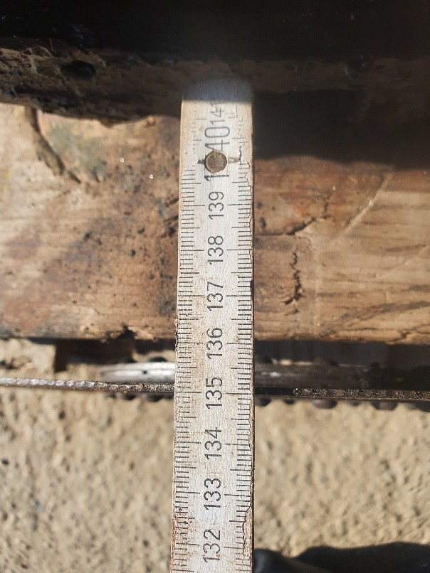

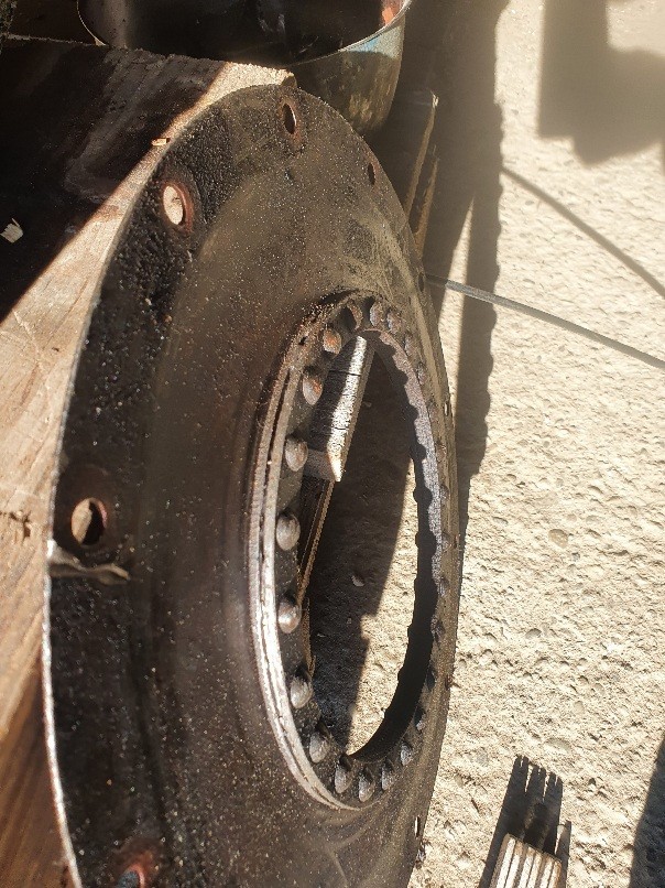

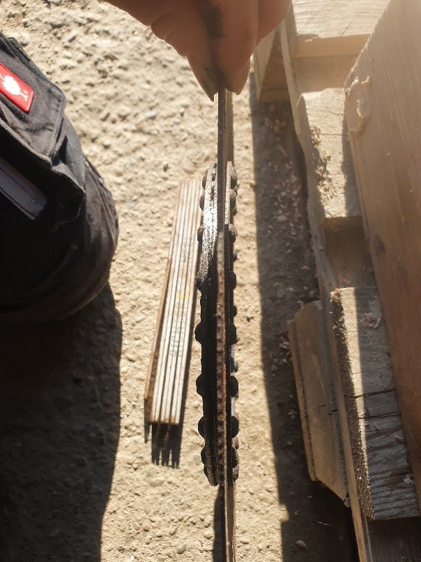

Anbei die Bilder von der kleinen Scheibe die sieht genietet aus und war scheinbar mit der zeriebenen/kaputten Scheibe vernietet/ verschraubt....? Die grosse Scheibe ist plan gewesen... (siehe Bilder)Die breite sind 12 mm ungefähr habe mal die kleine Scheibe von der anderen Seite fotografiert.
Schicke das bloß nochmal als Sicherheit das wir dann auch das richtige Ersatzteil organisieren.... ?
Vielleicht bestätigt sich ja deine Ahnung.
Dankeschön für deine Bemühungen.
Schöne Grüße A.L
Hallo A.L.
dann gehören die beiden Scheiben vermutlich vernietet. Die dünne Scheibe (Membran) dient zum Ausgleich Axialbewegungen.
Meinst, du kannst dieses Teil noch irgendwo kaufen? Das ZF 2WG20 wurde vermutlich zwischen 1955 bis Mitte der 60er vertrieben. Ob die Membran dann seitens Zettelmeyer oder ZF bereit gestellt wurde, keine Ahnung. Zettelmeyer ist jetzt Volvo, also eher Problem, auch bei ZF Passau wirds schwierig werden. Vielleicht kann man aber reparieren. Optimales Material muss ich recherchieren.

Hallo A.L.
die Getriebebauer heissen das am ehesten Membrane oder Wandlerantrieb. Material ist vermutlich C45 oder C60. Zäh eben und flexibel.
Solche Teile werden heute noch verbaut, nur eben mit anderen Maßen. Evtl. wäre Nacharbeit aus solchen Teilen möglich. ZF hat da sicher etliche Teile im Angebot. Die Frage ist, welchen Aufwand sie bereit sind, das was Passendes zu suchen.
Die Dicke der Scheibe ist wichtig, Außendurchmesser, der Teilkreis der Bohrungen zum Schwungrad und Nieten und Innendurchmesser.
Ich drücke die Daumen für guten Kontakt in Passau.
