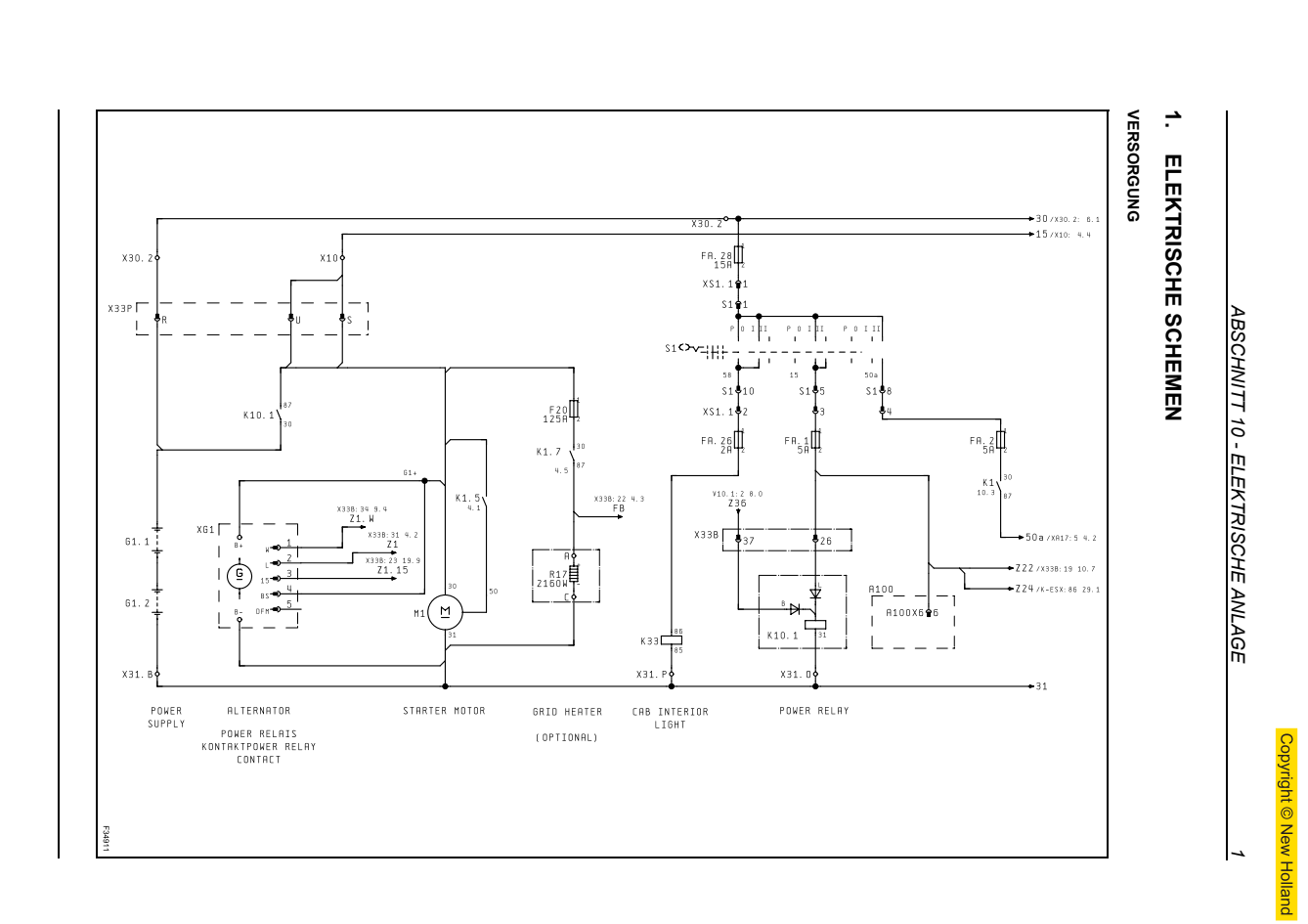

@hbgarageDa sich im folgenden die E-Pläne unterscheiden,muss ich wissen,ob das ne TIER2 oder 3 Maschine ist.
TIER2 fängt die Seriennummer mit 544_______ an und bei TIER3 mit N7LB_______
Hast du mir ne Email-Adresse?gerne per PN ins Postfach
danke @schnädderle für die muhe im voraus  bin grad dabei die Spannung zu prüfen ! und melde mich dann, hier meine Mail "hb.garage@yahoo.com "
kurzes update  Also Auf Pins 1-5 ist keine Spannung vorhanden auch 11 und 12 nicht  weiteres habe den K100 angesehen und der Zummt komisch ! hab es gegen ein anderen ausgewechselt das selbe Problem !
gruß
Kann sein,dass das Batterietrenn-Relais (K10.1) nicht durchschaltet oder das Massekabel am Rahmen ist der Befestigungspunkt weggerostet.
Das Batterierelais mal aufmachen,ob der Eisenkern festgerostet ist.Am besten beide Pole am Batterierelais mal brücken mit nem Starthilfekabel und schauen,ob dann die Zündung angeht.340133435_WerkstatthandbuchMHCityTier3DE-648.thumb.png.d02e024f9cc4472296fb8a091aa02a5f.png
