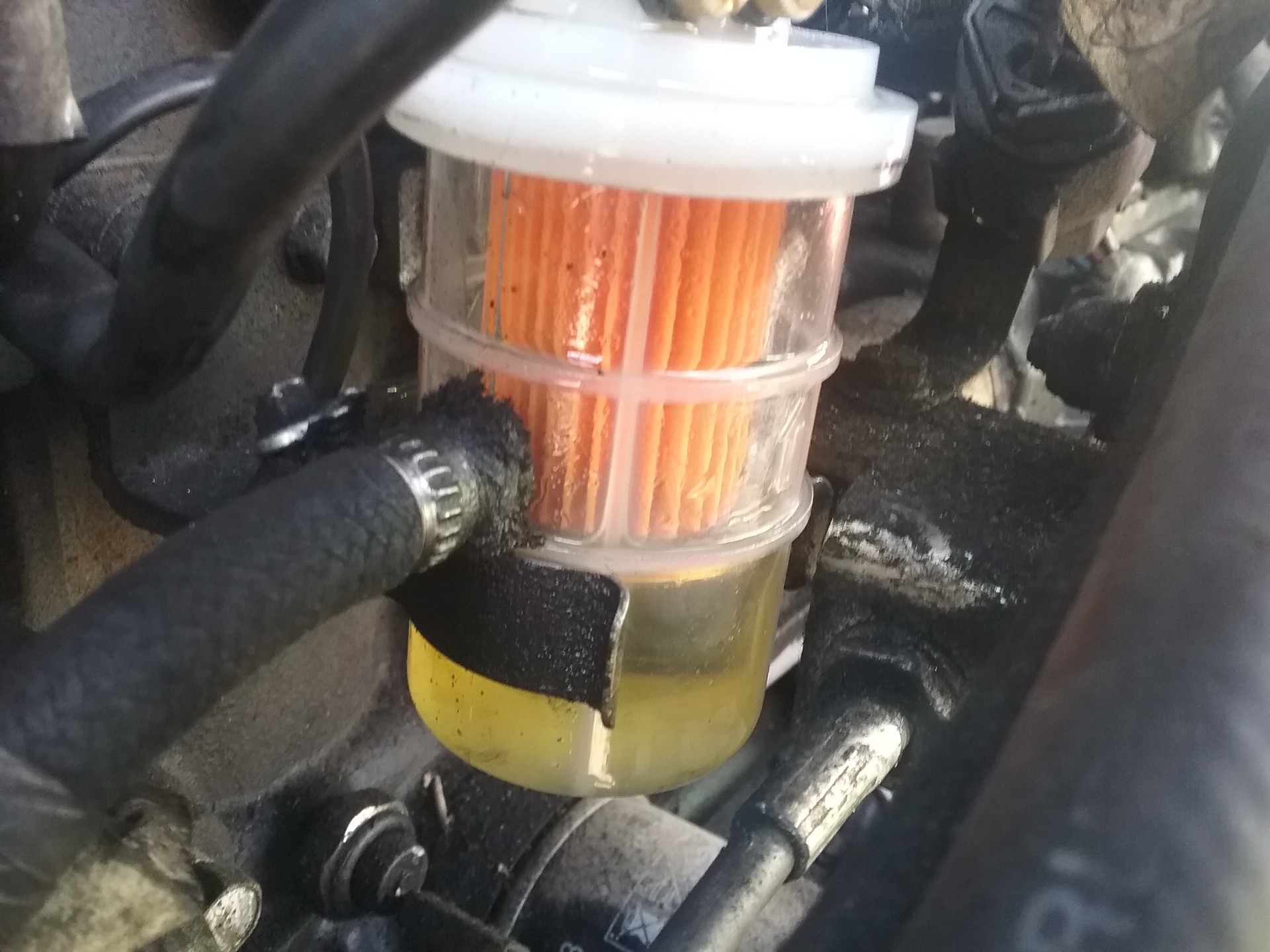

Hab die Wasserabscheider gereinigt und den Feinfilter getauscht. Neue Pumpe eingebaut. Problem jetzt dauerhaft da, d.h. ich starte, im Leerlauf alles ok aber sobald ich ein Arm oder Ketten bewege geht er runter und fast aus. Außerdem kommt mir komisch vor, dass der Feinfilter nie voll ist (im Betrieb) siehe Foto. Ist das normal, dass die Pumpe nur so spuckt( Luft und Diesel)?
Vielen Dank!
