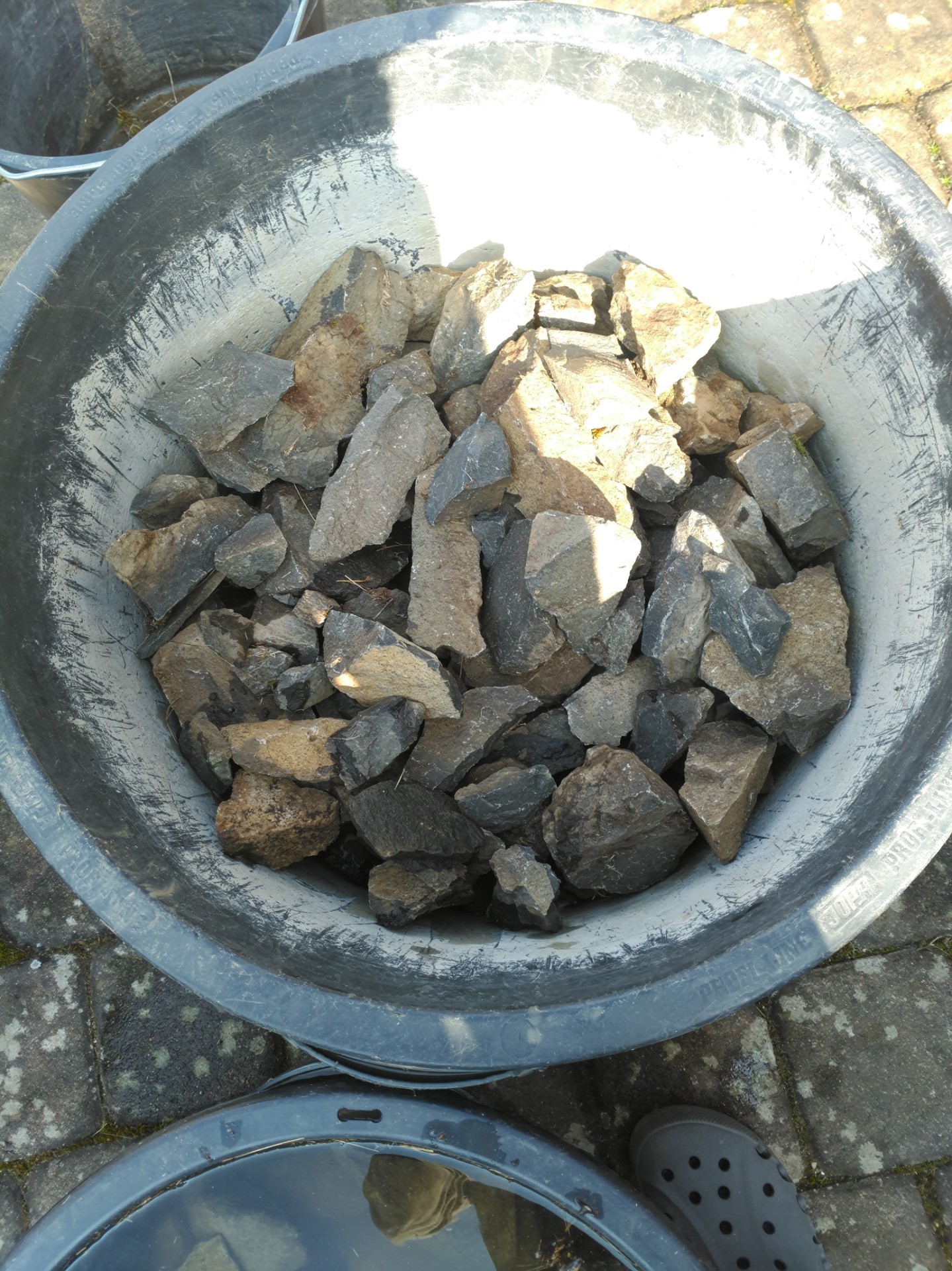

Die haben wir hier zu hauf
Die würde ich mit Zementmörtel in die Schalung packen

Also ich habe mit etagenweise eine Schalung gemacht in die unterhöhlten Stellen mit Asocret M-30 und Basaltbruch aufgetaucht.
Bin ich auf Höhe der tiefen Löcher gekommen, gabe ich die zusätzlich  mit VK100 ausgegossen.
