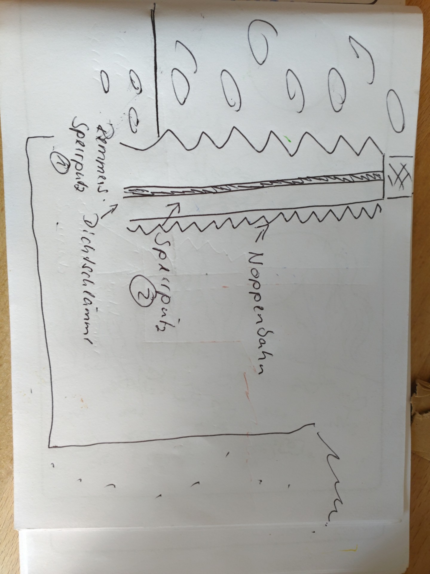

Hi,
heute mal die Zeit genutzt und beim Baustoffhändler gewesen.
Leider hat der keine Remmers Produkte im Sortiment.
Hat mir empfohlen, die Hohlstellen mit Trassmörtel auszufüllen. Was aber aufgrund der Tiefe der Löcher teils Wochen dauern würde :(
Muss mal schauen, ob's die Produkte auch woanders in der Nähe gibt, eventl. über die Website.
Sorry, wenn ich mich wegen des Wandaufbaues zu glatt anstelle. Aber lt. Zeichnung richtig?16470903281847684370368551034598.thumb.jpg.fb051346027492eb3a877fa1a8895fd7.jpg
