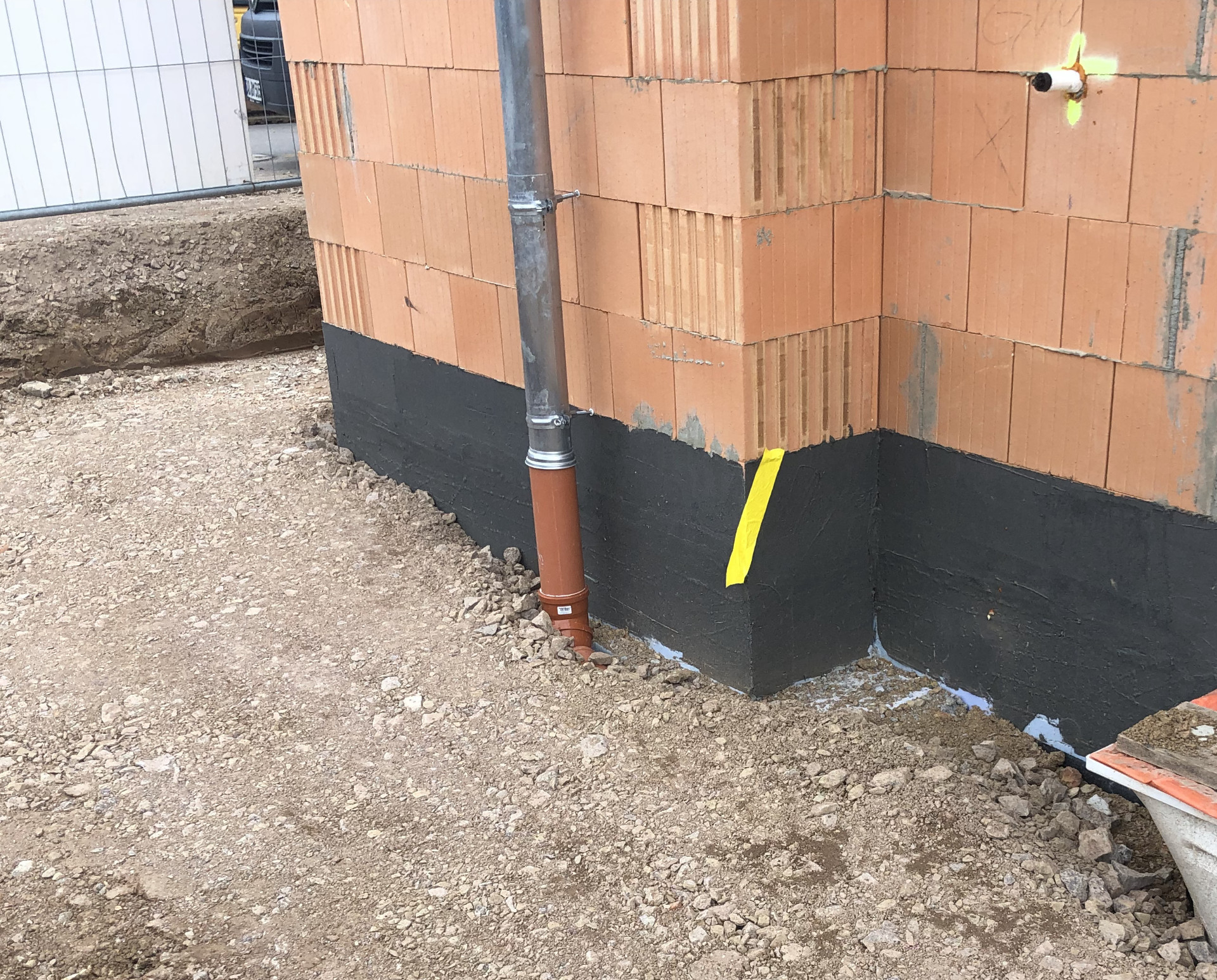

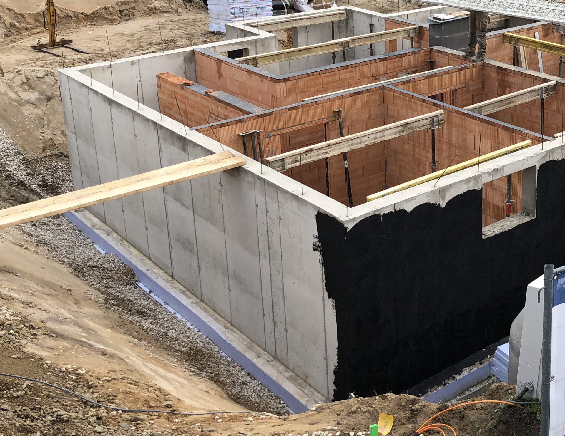

...meist wird das Zeug von Remmers oder das von PCI verwendet... letzteres, weil das der Baustoffhändler auf Lager hat.
Im Sockelbereich geht aber wegen der Zulassung nur die Abdichtung von Remmers, außerdem wird da so ein vliesbeschichtetes Gummi-Dichtband mit eingespachtelt.
Wir nutzen bituminöse Abdichtungen so gut wie gar nicht mehr. Statt dessen nehmen wir Reaktivabdichtung (z.B. PCI Barraseal Turbo). So kann man den spritzwassergefährdeten Sockelbereich auch gleich mit abdichten.
