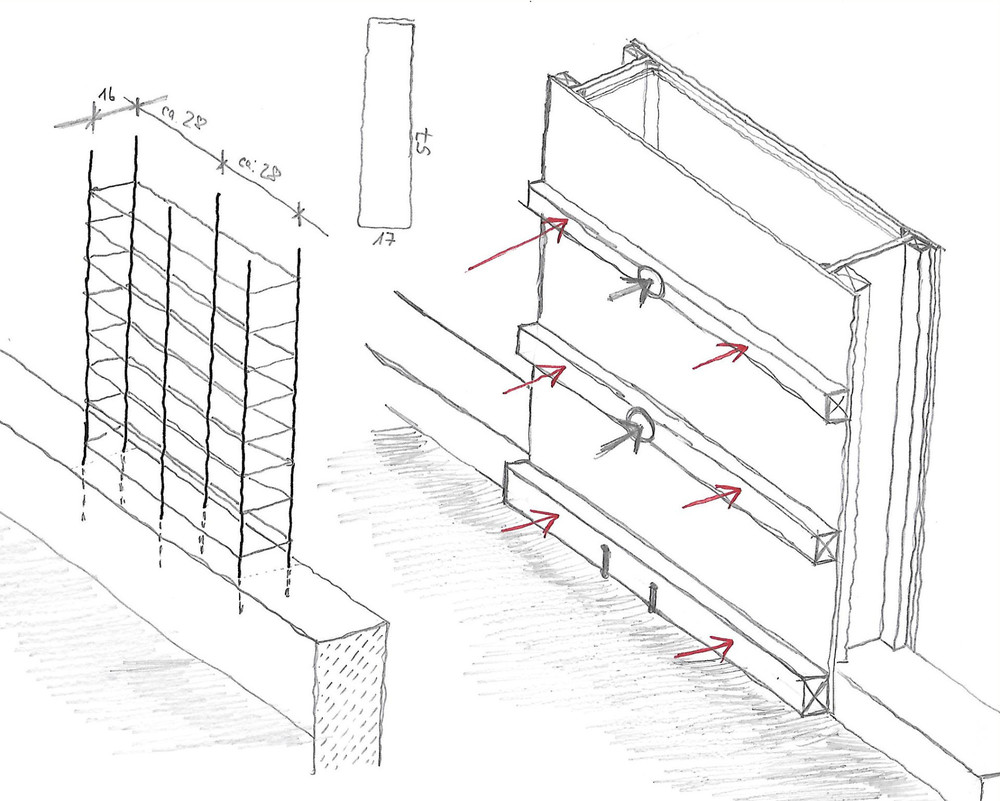

stimmt hatte ich vergessen zu erwähnen...darf bis 2m über Boden,das heisst der Pfeiler darf 1,90 m hoch werden,da ja schon ca 10cm vom Boden aus das Fundament habe.
@Schachtmeister ...das ist die Variante um keine z.B. Schaldeckel zuschneiden zu müssen. Klar um das Ganze mit Schlagzwingen zusammen zu spannen muß man ein paar Kanthölzer unterlegen.
Auch würde ich die beiden Schaldeckel an der Seite des Sockels bis zum Boden nach unten stehen lassen.
Und jepp, 65cm Breite... das ist schon ein andere Kaliber - da könnte man fast überlegen die Geschichte mit 2 oder 3  Ankerstangen zusammen zu spannen... alternativ ein paar ordentliche Kanthölzer, damit die "Mauerscheibe" keinen Bauch macht.
Ich würde so etwas aber auch nicht einfach nageln sondern mit Spax zusammen schrauben... da Schrauben auch auf Zug funktionieren, damit kannste dir bestenfalls sogar die Schalungs-/ Schlagzwingen (rote Pfeile) sparen.

Denn nur unten fixieren wie Aka das gezeichnet hat wird ja bestimmt nicht reichen.Zusätzlich ist da auch ein Weg (wie auf dem Bild zu sehen),der befahren wird,sprich ich kann da nicht viel an Querstützen montieren und nur der Kasten wie auf der Zeichnung wird das ganze ja nicht halten oder!?
Wenn ich mir das jetzt noch bildlich vorstellen könnte,wie ich das alles abstützen könnte sodass es dem auch standhält,dann könnte ich mich noch umstimmen lassen😁
Die obige  Skizze hat schon Hand und Fuß , die Schalung soll ja nicht ausbauchen ,stabil sein  und wieder verwendbar sein . Unten mit Kantholz und Zwingen gegen den Sockel fixieren passt .
